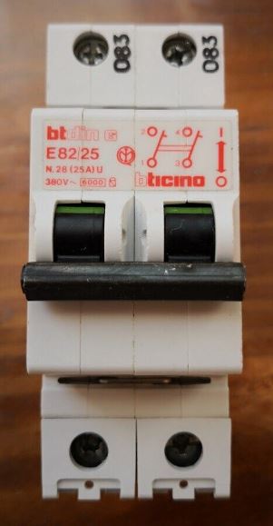

E82 è un vecchio magnetotermico della Bticino

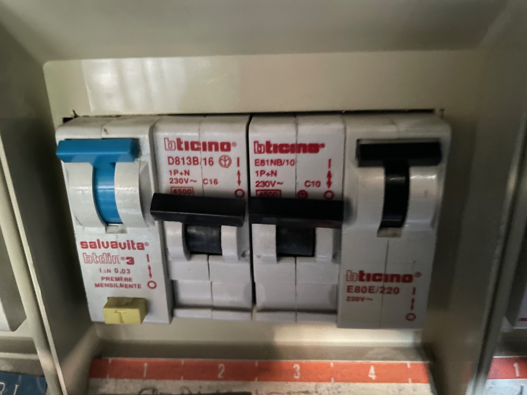

Nel vano contatori condominiale, ho il contatore enel ed in uscita da tale contatore ho un quadretto da 4 slot DIN.
Il primo elemento da 2din è un salvavita della bticino codice D813B/16 e di fianco ho un magnetotermico sempre bticino E81NB/10 da 1din. A fianco a questo ho un E80E/220 sempre bticino che non so che cosa sia, ma non è un magnetotermico, ho letto in giro che potrebbe essere un "qualcosa" di minima tensione, ma magari sbaglio.
Detto questo, secondo me il salvavita ed il magnetotermico da 10, sono collegati solo al garage. L'unico elemento che è collegato all'appartamento è l'ultimo che onestamente non so cosa sia, forse qualcuno di voi riesce ad illuminarmi.
In allegato foto del quadretto vicino al contatore.

Quella è una bobina di sgancio e non si capisce a quale interruttore sia accoppiata e come possa funzionare.

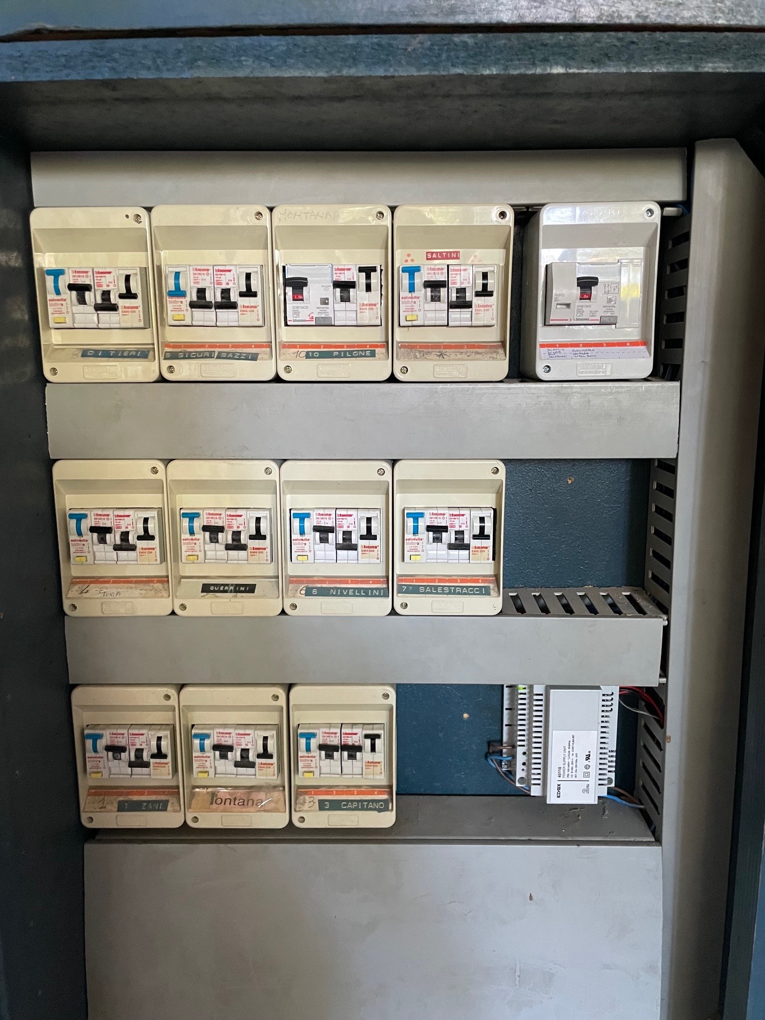

Altra curiosità, oggi tutte le bobine (che ho scoperto essere collegate ai MT da 10 che vedete in foto) ed i relativi MT da 10A di tutti i garage del condominio erano giù (vd. foto allegata) tranne chi li aveva già ritirati su perché non gli funzionava la luce in garage (verificato chiamando i relativi condomini). A questo punto mi viene da pensare che il problema non sia da ricercare dentro casa mia, cosa ne pensate?

Panto91 ha scritto:Altra curiosità, oggi tutte le bobine (che ho scoperto essere collegate ai MT da 10 che vedete in foto) ed i relativi MT da 10A di tutti i garage del condominio erano giù (vd. foto allegata) tranne chi li aveva già ritirati su perché non gli funzionava la luce in garage (verificato chiamando i relativi condomini). A questo punto mi viene da pensare che il problema non sia da ricercare dentro casa mia, cosa ne pensate?
Se è una bobina di minima tensione collegata al MT da 10A (dubito perché non vedo il collegamento meccanico sulla levetta) toglie tensione agli impianti presenti nell'autorimessa condominiale con il pulsante di sgancio generale, ma può intervenire per qualsiasi sbalzo di tensione o blackout.

Per il discorso "bobina di minima tensione", se non la alzo non riesco ad alzare il magnetotermico da 10A, non sta proprio alzato... inoltre i due componenti sono "collegati" fisicamente, non si separano toccandoli, quindi penso siano collegati tra loro da una sorta di levetta tra i due componenti.

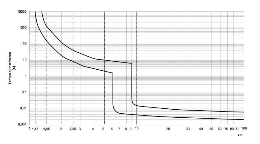

Panto91 ha scritto: settimana scorsa ho consumato per circa 3 minuti 4,2kwh ed il 16a teoricamente sarebbe dovuto "saltare" dato che 16a a 230v sono circa 3600w e quindi ho ampiamente superato il suo massimo. (specifico che ho 4,5kw da contratto).
Questo è normale:
Curva tempo d'intervento / corrente
Con una corrente pari a 1,2*In può intervenire tra 300 e 10000 secondi

Panto91 ha scritto: Anche perché il "salvavita" (che ho controllato... è anche MT) che è vicino al contatore, non so se funzioni benissimo, in quanto settimana scorsa ho consumato per circa 3 minuti 4,2kwh ed il 16a teoricamente sarebbe dovuto "saltare" dato che 16a a 230v sono circa 3600w e quindi ho ampiamente superato il suo massimo. (specifico che ho 4,5kw da contratto).
Avere un interruttore MT da 16A a monte a protezione del montante non ti garantisce un prelievo di 4,5 kW dal contatore (21A), ma al massimo di 3,3 kW, nelle condizioni ideali e senza deprezzamenti a causa della temperatura ambiente, cadute di tensione e bassi cosfì.
Panto91 ha scritto:Per il discorso "bobina di minima tensione", se non la alzo non riesco ad alzare il magnetotermico da 10A, non sta proprio alzato... inoltre i due componenti sono "collegati" fisicamente, non si separano toccandoli, quindi penso siano collegati tra loro da una sorta di levetta tra i due componenti.
Fa la sua funzione, probabilmente il collegamento è con un perno interno.
