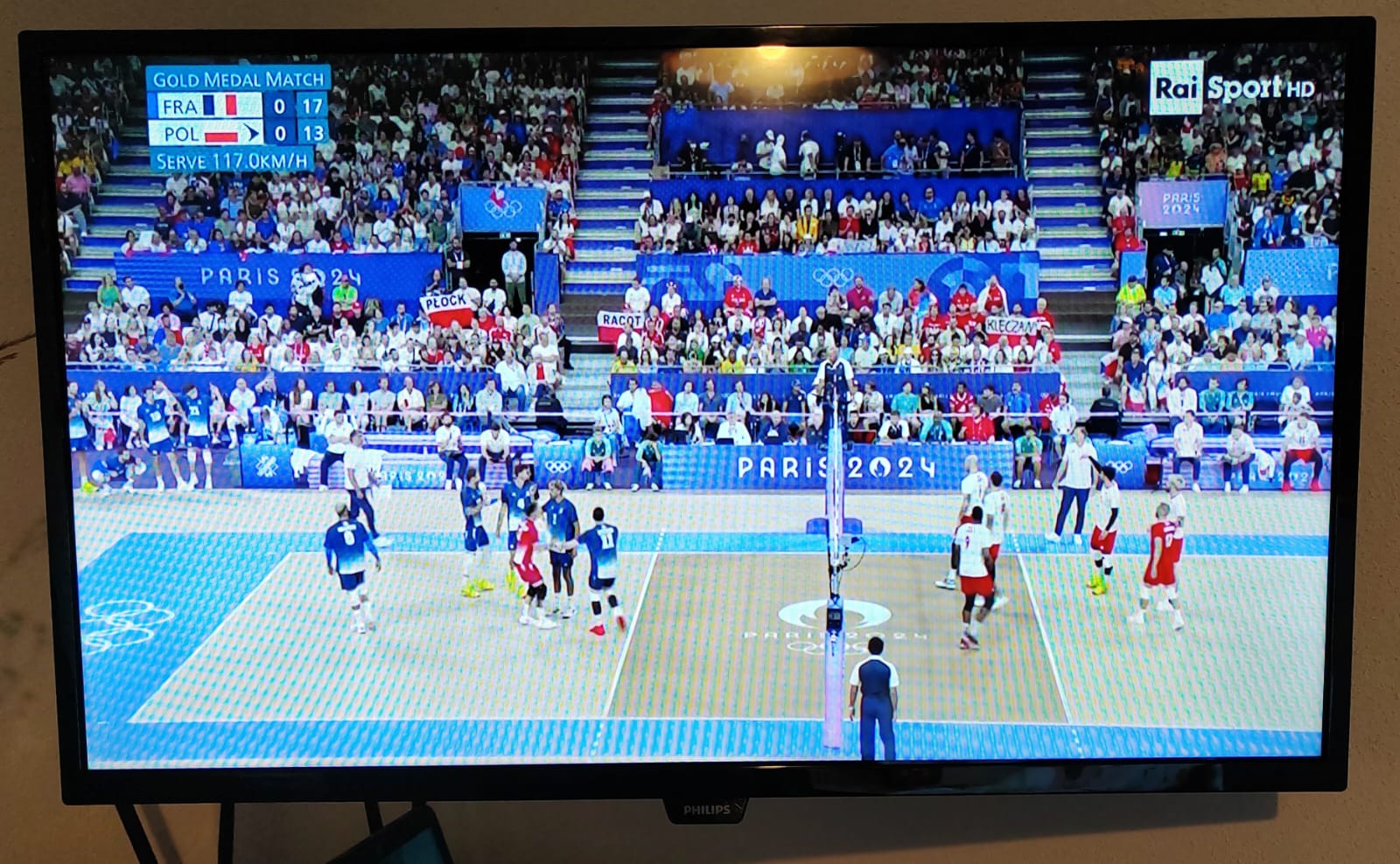

[15] Re: TV Philips led non illuminano
Messaggioda Foto Utenteragnol » 28 ago 2024, 10:07
Ciao a tutti, buon mercoledì.
Ieri sera ho sostituito le 3 barre a 7 led, rimontato tutto e...funziona!!
Spesa 21 € compresa spedizione.
Fortuna che non era qualche integrato :ok:
Soldi per il nuovo acquisto risparmiati e soprattutto meno immondizie!!
