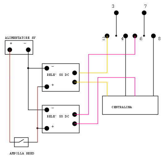

Messaggioda Foto Utentetheking0 » 30 lug 2024, 19:10
meglio che sezioni entrambe le linee usando sue rele .. in questo modo:
ovviamente io non se sono i morsetti "2" e "6" o "4" e "8" che devi sezionare, quello lo vedi tu

[12] Re: Apertura finestra stacca condizionamento
Messaggioda Foto Utenteairone12 » 24 ago 2024, 16:39
ciao,
scrivo solo per dire che grazie ai preziosi consigli ricevuti qui sono riuscito a fare tutto e funziona perfettamente!!!
grazie ancora
