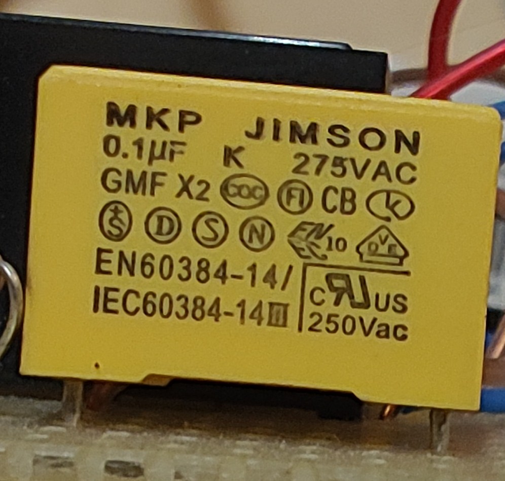

il condensatore deve essere certificato per tensione di rete, classe X1 o X2 , oppure 2 condensatori in serie uno sulla fase e uno sul neutro

SediciAmpere ha scritto:il condensatore deve essere certificato per tensione di rete, classe X1 o X2 , oppure 2 condensatori in serie uno sulla fase e uno sul neutro
anche se si mettono due condensatori uno in serie alla fase e l'altro in serie al neutro devono entrambi essere in classe X1 o X2

in casa avrei questi:
posso metterne uno alla fase, e la resistenza da 100ohm al neutro?

spivo ha scritto:Diresti di fare qualcosa del genere:
Esatto.
Credo che vada molto meglio del solo resitore, oltre a non dissipare, ti fornisce una corrente di 7mA efficace, con uno, se ne metti 2, avrai la metà di corrente, (non mi pare però un gran vantaggio metterne 2).
Per essere a norma, come ti hanno detto, deve essere X2, quello che hai va bene..
