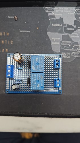

Messaggioda Foto Utenteattila666 » 27 ago 2024, 14:43
comunque finito e collaudato ecco come è venuto, grazie ancora

attila666 ha scritto:
GuidoB ha scritto:Ricordati il diodo (1N5408 o un altro che porti 3 A) in antiparallelo alla bobina dell'elettroserratura.
Se non lo metti, il contatto del relè scintilla e si consuma in fretta.
scusami ma ne devo mettere due, uno in parallelo al rele e uno in parallelo alla elettroserratura ? (visto che uso i contatti del rele per alimentare la serratura)
Sì, ci vogliono tutti e due. In "antiparallelo", cioè in polarizzazione inversa, altrimenti provochi un corto circuito.

Messaggioda Foto Utenteattila666 » 28 ago 2024, 9:11
GuidoB ha scritto:Sì, ci vogliono tutti e due. In "antiparallelo", cioè in polarizzazione inversa, altrimenti provochi un corto circuito.
intendi cosi ?
scusa la qualità dello schema :oops:

Messaggioda Foto UtenteGuidoB » 28 ago 2024, 23:58
Sì, proprio così :ok:

Messaggioda Foto UtenteEtemenanki » 24 ott 2025, 10:29
Piu che uno schema, a me' sembra un'accrocchio (o "arte contemporanea", qualsiasi cosa si intenda con questo termine :twisted: )
Bisognerebbe insegnare a chatgpt a disegnare schemi elettrici :mrgreen:
