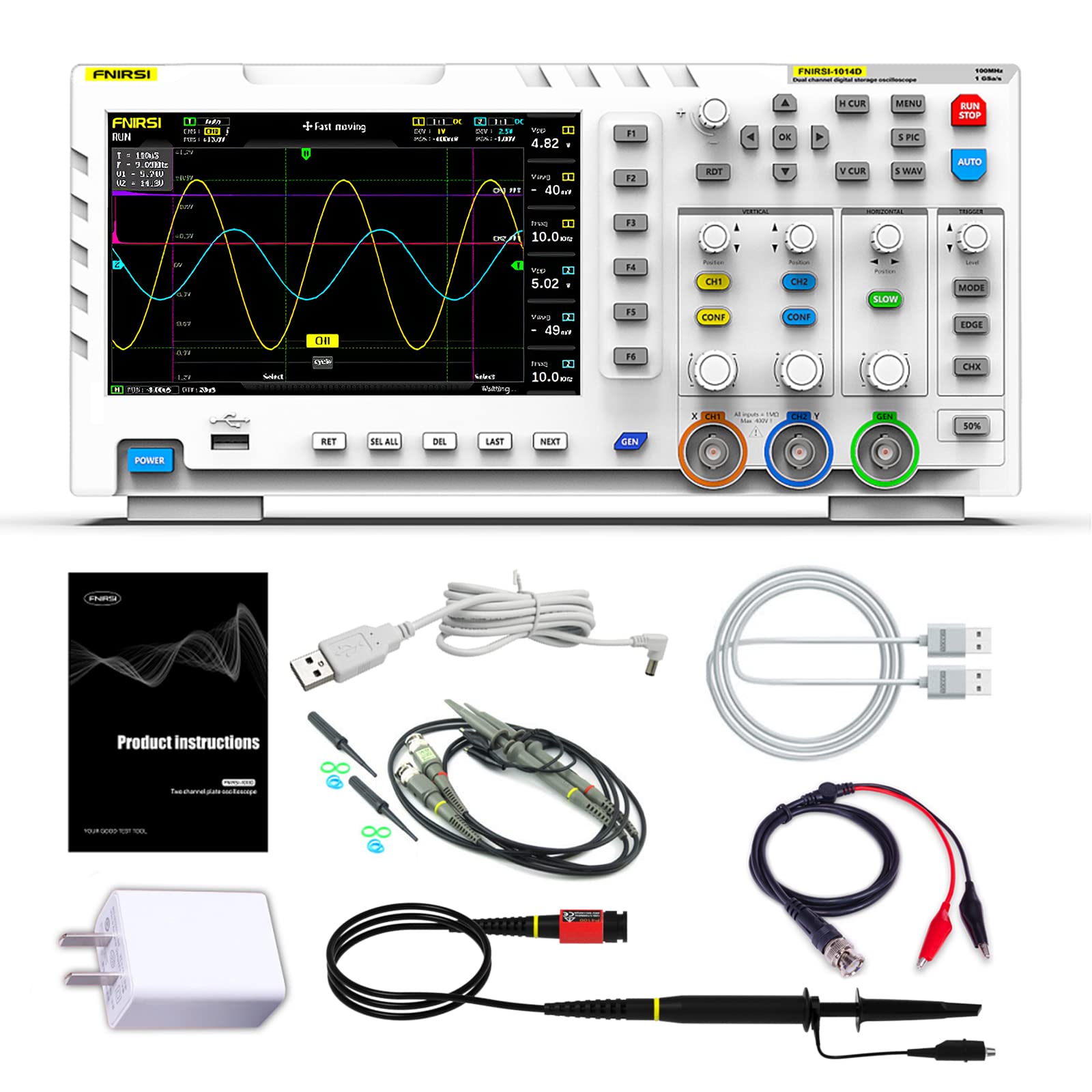

Foto UtenteKagliostro, credo che si riferisca al FNIRSI-1014D che è un due canali a 100MHz con generatore di funzioni integrato.

buona sera a tutti si è vero ,sicuramente l'analizzatore di spettro aiuta a mettere a punto i filtri passa-basso,passa- alto ma io per ora vorrei rilevare semplicemente la bontà dei transistor finali.. mica andrei a spulciare su modulazioni particolari ssb,dmr.. ecc... io parlo di tramettitori MW facilmente realizzabili anche DIY, purtroppo la funzionalità hfe dei multimetri è irrilevante quando si parla di guadagno in rf a tensioni più elevate... ,
ma una cosa non mi è chiara ,ma i circuiti integrati non cpu ma intendo tipo ttl o di gestione elettronica automotive o elettrodomestici o comunque diciamo di basso livello,a che velocità di media dialogano ? ad esempio ricordo che negli schemi di una volta dei tv vi erano dei riquadri con le forme d'onda da rilevare nei vari punti della PCB
cioè : un oscilloscopio di fascia bassa è relegato solamente alle rilevazioni analogiche o ci si riesce a fare qualcosa anche nel digitale?

pino81 ha scritto:... ma una cosa non mi è chiara ,ma i circuiti integrati non cpu ma intendo tipo ttl o di gestione elettronica automotive o elettrodomestici o comunque diciamo di basso livello,a che velocità di media dialogano ? ...
Dipende, possono operare dai 10Mhz fino ai 100 MHz con gli High-Speed CMOS.
Per protocolli come:
CAN Bus (usato in automotive) opera tipicamente a velocità di 125 Kbps fino a 1 Mbps
I2C (comune in elettronica di consumo e sensori) opera a velocità fino a 400 Kbps in modalità standard e fino a 3.4 Mbps in modalità ad alta velocità.
SPI può operare a velocità molto più elevate, spesso nell'ordine di decine di Mbps.
Stai prendendo uno spettro veramente ampio, senza contare che per quanto riguarda i protocolli di comunicazione non serve a niente vedere le forme d'onda de poi non hai funzioni di decoding dei protocolli stessi, in quel caso forse sarebbe piu' utile un logic analyzer che se ne trovano a meno di 50 euro.

buon giorno ,gli attenuatori sono necessari per l'analizzatore di spettro o anche per questo fnirsi 1014d per evitare che si bruci ? non vorrei spendere 120/130 € per un oggetto che è poco più che un giocattolo,
nella dotazione vi è anche la sonda per misurare la tensione di rete ? mai avuto o usato un oscillo :roll:
