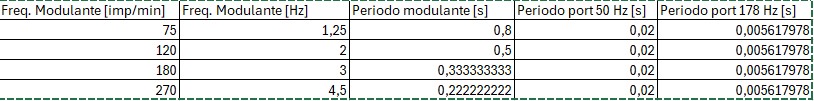

Potresti modificare leggermente la frequenza della portante per rendere possibile avere un numero corretto di periodi.

Il problema è che il segnale modulante deve avere un duty-cicle del 50
Se conti 25 onde e poi taglio le restanti 25 onde, dove sta il problema, andrai a modificare di qualche decina di millisecondi la frequenza della modulante, pensi che sia troppo?
Avrai qualche decimo di Hz sulle tolleranze, no?
