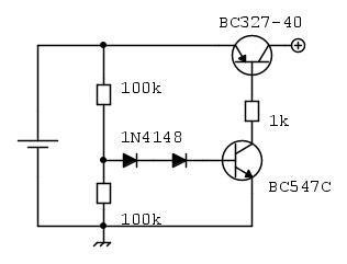

e questo il circuito stacca-batteria che mi è venuto in mente (se decidiamo di costruirlo)

SediciAmpere : staccabatteria per cosa ? ... le celle hanno gia a bordo un circuito di protezione che scollega la batteria se la tensione scende sotto i 2.4V. esempio e' il circuitino sotto il nastro in Kapton gialloscuro
