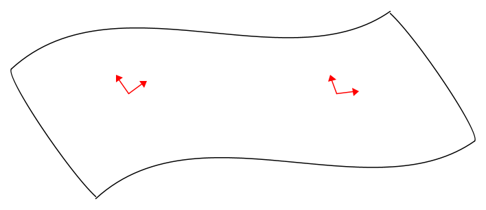

Messaggioda Foto UtenteIanero » 21 set 2024, 13:23
Ok, bene. La domanda connessa allora è la seguente.
Lo spazio possiede una curvatura intrinseca, me lo immagino quindi come questo lenzuolo in due dimensioni:
dove in ogni suo punto attacco un sistema di riferimento locale, come i due in rosso di esempio.
A differenza di prima però, dove traducevo "sistema di riferimento" con "riempire tutti punti dello spazio di righelli e orologi", adesso in base a quanto ci siamo detti dovrei invece tradurlo in "far finta che ogni punto dello spazio curvo dia origine ad un ulteriore spazio, piatto, pieno di righelli e orologi".
Ma faccio difficoltà a pensarlo, sembra che "mi manchi spazio": dove li infilo gli infiniti righelli e orologi, punto per punto?
Penso che in termini grafici il mio dubbio si possa anche esprimere così: nel mio disegno quel lenzuolo (spazio-tempo) il mio cervello lo pensa ingenuamente immerso dentro lo spazio tridimensionale, quindi le terne di assi che attacco in ogni punto hanno "libero sfogo" per aprirsi nello spazio tridimensionale che accoglie il lenzuolo. Nel caso reale, lo spazio stesso è curvo intrinsecamente, ma non (credo che) è contenuto in un altro spazio di una dimensione in più che lo accoglie, in cui posso immaginare di dispiegare i miei infiniti righelli e orologi locali punto per punto.
:shock:

[20] Re: Che cos'è concretamente un sistema di riferimento?
Messaggioda Foto UtenteEcoTan » 21 set 2024, 15:59
Se prendiamo strettamente alla lettera il titolo del thread, un sistema di riferimento è qualsiasi sistema di superfici coordinate (direi 3 fasci di superfici che si intersecano in ogni punto, ognuna etichettata con un numero progressivo) e di orologi che consenta di associare ad ogni singolo evento una quaterna ordinata di numeri reali. Cosa poi succeda quando facciamo coesistere più riferimenti, magari in moto, o quando con quelle quaterne cerchiamo di calcolare delle distanze o di scrivere delle equazioni fisiche, magari a grande distanza dall'origine, è un altro discorso.
Mi rendo conto di avere detto poco, è solo un intervento "consolatorio".. forse.
