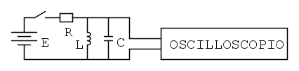

Messaggioda Foto UtenteEcoTan » 19 set 2024, 9:35
Per fare delle misurazioni approssimative di frequenza di risonanza F e fattore di merito Q, mi è capitato di usare il seguente schema:
Per esempio abbiamo E=33V, R=2,7kOhm, C=1,2nF, L=330uH.

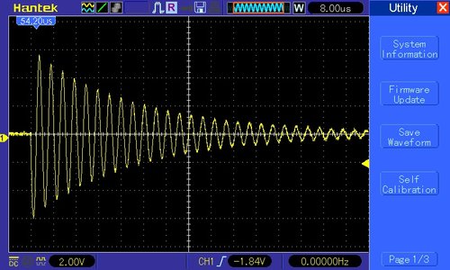

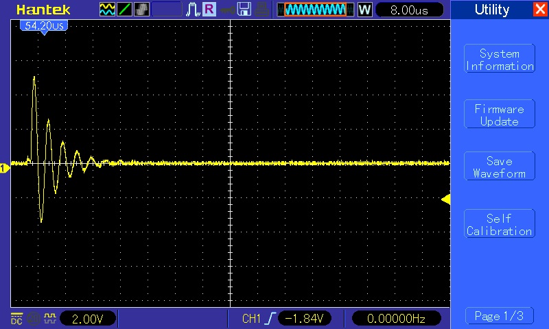

In chiusura ottengo questo ring:
chiusura
ed in apertura ottengo questo:
apertura
Il fattore di merito è molto differente mentre la frequenza sembra uguale.
Teoricamente dovrebbe esserci una piccola differenza anche nella frequenza?

Messaggioda Foto Utentelelerelele » 19 set 2024, 14:26
direi che torna, quando chiudu ti trovi la resitenza in parallelo al risonante, quindi questa assorbe una forte corrente attiva, quindi potenza dissipata, aprendo trovi solo la potenza assorbita dall'oscilloscopio e la varie perdite, decisamente inferiori.
non vedo perché dovi avere uno slittamento di frequenza nei due casi....
saluti.

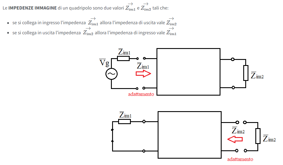

Messaggioda Foto UtenteelisabettaV » 19 set 2024, 16:16
cianfa72 ha scritto:
elisabettaV ha scritto:Se fossero uguali le C sarebbe facile, perché sarebbe un passa-basso a pigreco considerando solo la parte centrale XC-XL-XC, tanto la risonanza dipende da quelle.
Si calcolerebbe la Zimmagine e la si porrebbe > 0 per avere solo potenza attiva e non reattiva.
Scusa ma con Zimmagine intendi l'impedenza vista in ingresso alla porta 1 oppure 2 ?
Torno a dire: secondo me ha senso parlare di condizione di risonanza solo quando si e' fissata una FDT di interesse, altrimenti il concetto di fase zero (parte immaginaria nulla) a cosa si applica ?
Come ho detto alla frequenza di risonanza gli effetti reattivi (induttivi e capacitivi) si compensano, non è che non ci siano, ma l'effetto totale è nullo, cioè Qtot = 0 anche se le singole Qc e QL non lo sono. Il circuito si comporta come puramente ohmico e pertanto tensione e corrente totale, cioè fornite dal generatore sono in fase.
Eventualmente si potrebbero anche pensare con 2 passa-basso in cascata: il 1° fatto da R1-C1 e il 2° da L-C2-R2
definizione Z immagine
Non sono convinto, non mi torna molto il caso di apertura.
Il sistema è del secondo ordine quindi ha una risposta al gradino che è proporzionale a e^{-at}\sin{\omega_r t}, dove a=\frac{\omega_0}{2Q} e Q=R\sqrt{\frac{C}{L}}.
Molto ad occhio, l'inviluppo esponenziale del tuo secondo grafico si riduce di un terzo dopo 5 intervalli e spiccioli (facciamo più o meno 42us): a\Delta t = \ln{3} che corrisponde a a=26k.
Se sostituiamo in funzione di R, L e C otteniamo circa R=15k.
Sembra quindi che durante l'apertura ci sia un resistenza effettiva di 15k, non so se dipenda da componenti parassiti nell'interfaccia con l'oscilloscopio o dall'interruttore ma sicuramente non è alta impedenza. Sempre se ho fatto bene i conti, variazioni di resistenza da 2.7k a 15k fanno variare la pulsazione da 1.43Mrad/s a 1.56Mrad/s, troppo vicini per distinguerli dalle foto.

Messaggioda Foto UtenteEcoTan » 19 set 2024, 18:15
gill90 ha scritto:troppo vicini per distinguerli dalle foto.
Mi piacerebbe fare una verifica con un simulatore o meglio ancora risolvere i due transitori nel dominio del tempo cioè con un sistema di equazioni differenziali. Non sarebbe pratico ma penso che in teoria si possa: il transitorio di chiusura è una tensione impressa all'ingresso con condizioni iniziali nulle, e il transitorio di apertura è una libera evoluzione con soltanto una corrente iniziale nota nell'induttanza.
La resistenza da 15k da te calcolata può essere dovuta anche alle perdite nell'induttanza.

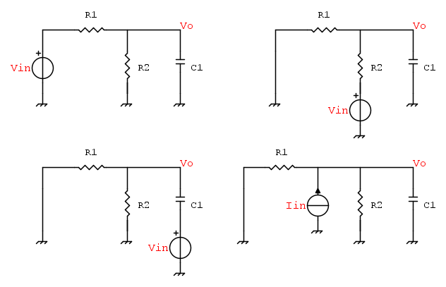

[30] Re: Definizione condizione di risonanza rete RLC
Messaggioda Foto Utentegill90 » 19 set 2024, 18:27
cianfa72 ha scritto:Quindi se capisco bene, il tipo di ingresso scelto non può esser qualunque per non modificare la topologia del circuito stesso (ad es un ingresso in parallelo ad un bipolo deve esser necessariamente di tipo corrente, viceversa in serie al bipolo di tipo tensione).
Esatto.
Prova ad esempio a calcolare le fdt di tutti questi circuiti
