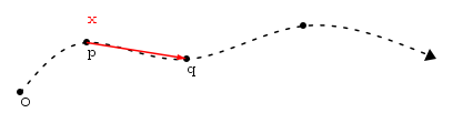

Quando parliamo di spazi tangenti, parliamo sostanzialmente di vettori, di vettori che sono tangenti in ogni punto ad una certa curva parametrica.
La superficie che hai disegnato è un insieme ordinato di punti, uno spazio che possiamo chiamare \Sigma.
Prendiamo una curva qualunque sulla superficie, che sarà un sottoinsieme di punti, un sottospazio di \Sigma, e la chiamiamo \Xi.
Su \Xi possiamo definire una funzione X che prende in input un punto della p curva e restituisce in output uno scalare x=X(p) che è il nostro parametro che per come è fatta \Xi sarà crescente procedendo per una certa direzione, a punti vicini corrispondono valori vicini di x e l'orientamento è una caratteristica intrinseca che \Xi ha ereditato dalla struttura algebrica di \Sigma.

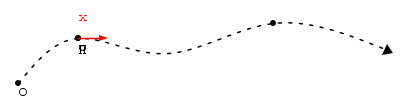

Ora prendiamo due punti vicini, p e q su \Xi.
Facciamo tendere q a p e definiamo un vettore \vec{x} che va da p a q, un vettore posizione.
Qui tocca aprire una piccola parentesi. Per definire un vettore come differenza di punti, abbiamo bisogno di un qualcosa in più in questa struttura algebrica. Abbiamo un insieme di punti e abbiamo uno spazio vettoriale. Ci serve una funzione che associ ad due punti dell'insieme un vettore dello spazio vettoriale e di un punto O qualunque che sarà l'origine del sistema di riferimento, abbiamo bisogno quindi di uno spazio affine, chiusa parentesi.
Possiamo parlare di sistema di riferimento solo avendo la struttura algebrica di spazio affine, negli spazi curvi in più abbiamo bisogno che lo spazio sia differenziabile, altra proprietà che si aggiunge a quelle della struttura algebrica di cui abbiamo bisogno che a questo punto è tutt'altro che banale.
E' una varietà differenziabile, o manyfold come la chiamano gli anglosassoni.
Facendo tendere q a p, \vec{x} tenderà a diventare tangente alla curva \Xi nel punto p. Utilizzando la funzione che abbiamo scelto all'inizio X(p) e derivandola per X(p) si può dimostrare che la lunghezza di \vec{x} vale 1, \vec{x} è un vettore unitario.
Seguendo lo stesso ragionamento, possiamo parametrizzare la superficie \Sigma con un'altra curva ad esempio \Upsilon ed arrivare alla fine ad ottenere un vettore \vec{y} tangente a \Upsilon nel punto p, e se abbiamo scelto bene le due curve \Xi ed \Upsilon i due vettori tangenti \vec{x} e \vec{y} saranno ortogonali tra loro, saranno linearmente indipendenti e se ciò avviene, dato che sono vettori unitari, possiamo utilizzarli come base di uno spazio vettoriale. Infatti una combinazione lineare di questi due vettori definisce un generico vettore che "spanna" tutto lo spazio vettoriale, che è lo spazio tangente in p alla superficie \Sigma
Tutto questo ragionamento vale in 1, 2, 3, 4, n dimensioni e vale per qualunque punto p di \Sigma quindi ci permette di studiare qualunque varietà differenziabile dall'interno, senza bisogno di avere uno spazio contenitore.
