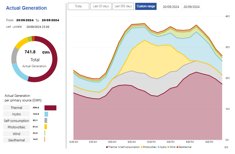

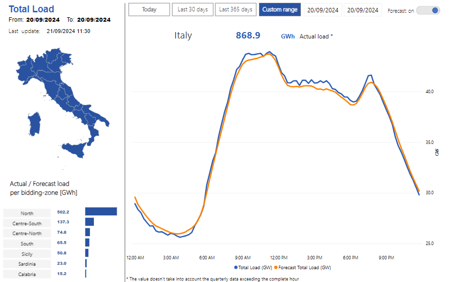

Ho sempre più l'impressione che questa discussione proceda più sulla base di preconcetti, più che sui fatti.
Andando a guardare sul sito di Terna, che presumo riporti dati più che affidabili, ho trovato questi grafici.
Questo è il grafico che rappresenta la produzione elettrica italiana nella giornata di ieri.
Questo invece è il grafico che rappresenta il carico richiesto dalla rete, sempre nella giornata di ieri.
L'andamento è abbastanza simile per tutte le giornate non festive: si tocca il minimo attorno alle 3:00 di notte, poi la richiesta (e quindi la produzione) sale fino a raggiungere il massimo verso metà mattina. Quindi la richiesta cala di nuovo fino a metà pomeriggio per tornare ad avere un picco verso l'ora di cena, per poi ricominciare a scendere fino al minimo.
In inverno l'energia richiesta è più bassa, mentre in estate è maggiore. Quindi il minimo ed il massimo invernali sono mediamente più bassi rispetto a quelli estivi.
Sulla base di tutti questi dati, a me sembrano più che ovvie alcune cose.
C'è sempre un carico minimo richiesto, che si aggira attorno ai 20/30 GW. Questo carico è indispensabile fornirlo con fonti energetiche costanti, al momento abbiamo a disposizione il fossile, si potrebbe tranquillamente affiancarci qualche centrale nucleare. Sapendo che alcune centrali fossili hanno produzione ampiamente modulabile, quindi possono essere tranquillamente usate per "inseguire" la curva di carico, mentre il nucleare produce sempre al massimo.
D'altra parte, le fonti rinnovabili (in particolare il fotovoltaico) sono molto utili per inseguire la richiesta durante le ore diurne, dato che immettono in rete energia elettrica proprio nel momento in cui ne abbiamo più bisogno. O comunque la presenza di impianti in autoconsumo (non mi riferisco all'impiantino domestico, ovviamente) aiutano a smorzare la richiesta.
L'idroelettrico già ora viene usato per smorzare le variazioni causate dal fotovoltaico, producendo maggiormente quando il sole non è disponibile.
Altra cosa che mi salta all'occhio è la differenza tra prodotto e consumato.
Alle 3:00 ieri consumavamo circa 26 GW e ne producevamo poco più di 20 GW.
Al picco della mattina, ne consumavamo 40/45 GW e ne producevamo 35/40 GW.
Già su questi dati, si vede come siamo sotto di almeno 5/10 GW prodotti già ora. Se in futuro il carico aumenterà, dove andremo a finire?
