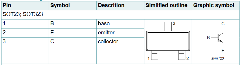

Se era saldato sul circuito, le letture non significano molto, dato che influiscono anche gli altri componenti collegati presenti sullo stampato.
L'847 regge solo 100mA, ma se c'era quello, sapranno loro perche' l'hanno usato (si spera :mrgreen: )
Il pinout per la maggior parte dei transistor NPN in SOT23 e' questo:

Grazie infinite è come pensavo

RIPARATA!!! ( spero sgrat sgrat)
Un GRANDISSIMO ringraziamento a tutti voi:
setteali , Etemenanki, luxinterior.
Ho messo provvisoriamente un BC337 e la stufa sta andando regolarmente da 30 minuti .
Appena mi arriva l'SMD lo sostituisco e richiudo tutto sperando non arrivino sorprese sulla distanza.
Grazie grazie grazie mi avete fatto risparmiare minimo 200 euro per una scheda usata e mi avete insegnato un sacco di cose !

Ottimo lavoro, quindi il risultato è suo pari.
Io lascerei il BC337, Rimonto il tutto e ti togli il pensiero .
