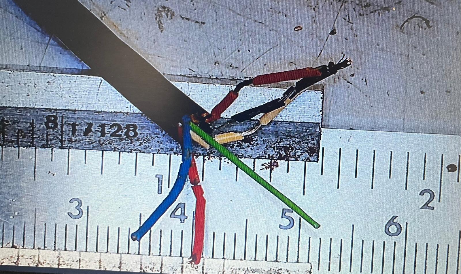

Devi misurare il diametro del rame, non della guaina!

Messaggioda Foto UtenteEtemenanki » 27 set 2024, 14:43
Potrebbe essere 24AWG o simile ... qui c'e' una tabella per fare comparazioni fra diametri, sezioni e numero AWG , https://www.themeter.net/diametri3.htm

Messaggioda Foto Utenteauato » 28 set 2024, 13:50
Etemenanki ha scritto:Potrebbe essere 24AWG o simile ... qui c'e' una tabella per fare comparazioni fra diametri, sezioni e numero AWG , https://www.themeter.net/diametri3.htm
Grazie, non mi viene facile misurare il diametro interno. L'esterno sembra 1mm. Stando alla tua tabella mi sembrerebbe più un AWG20 addirittura 19, che dici?
Per avere morbidezza ed estrema flessibilità del cavo potrei cercare quelli al silicone, giusto?
Scusate l'OT

Messaggioda Foto UtenteEtemenanki » 28 set 2024, 14:41
Potrebbe essere AWG20, in effetti, ma ad occhio e' un po un tirare ad indovinare.

[80] Re: Stazione saldante solida e resistente
Messaggioda Foto UtenteEtemenanki » 27 mag 2025, 14:21
Il problema delle foto e' che senza un riferimento, si puo stimare ben poco delle dimensioni.
Ti faccio un esempio di quello che intendo:
Se non l'avessi fotografato con un righello millimetrato sullo sfondo, come faresti a capire che quel cavetto schermato ha un diametro complessivo minore di 0.5mm ? (0.35mm compreso l'isolante esterno, per l'esattezza, ma quello si apprezza solo con il calibro :mrgreen: )
