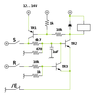

[13] Re: Circuito set reset a 2 pulsanti
Messaggioda Foto Utenteelfo » 20 set 2024, 6:59
C'e' anche una soluzione "senza_elettronica".

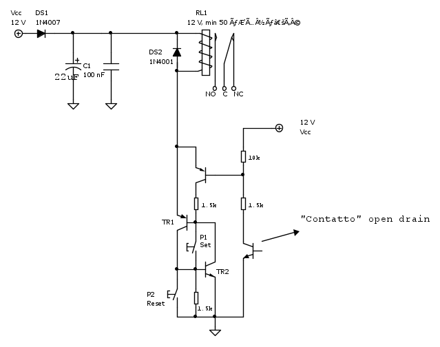

[14] Re: Circuito set reset a 2 pulsanti
Messaggioda Foto Utentedanielealfa » 22 set 2024, 16:40

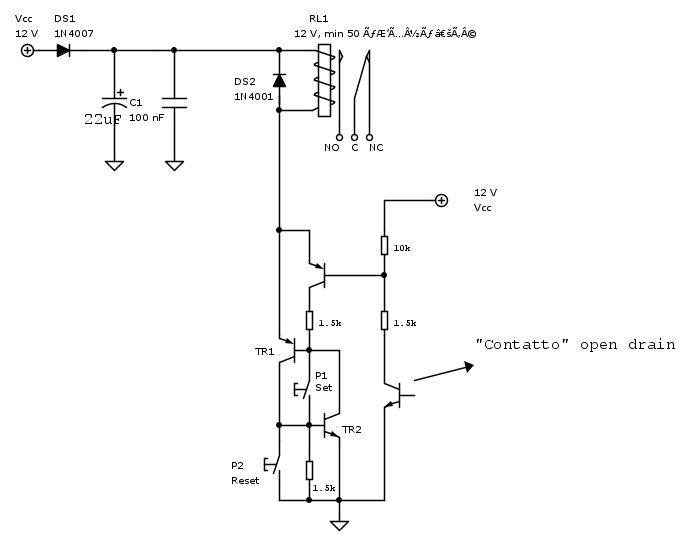

Buongiorno a tutti, ho provato questo schema, va bene per il mio utilizzo. Ma ho da aggiungere, che quando un comando esterno non si trova a gnd il relè non si eccita fino al momento che porto il comando a gnd.
Grazie mille

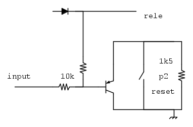

[15] Re: Circuito set reset a 2 pulsanti
Messaggioda Foto Utentedanielealfa » 23 set 2024, 18:20
Buongiorno, ho pensato a fare questa aggiunta per avere il PIN esterno di reset.
E giusto?

[16] Re: Circuito set reset a 2 pulsanti
Messaggioda Foto UtenteThEnGi » 23 set 2024, 18:58
danielealfa ha scritto: che porto il comando a gnd.
Grazie mille
Questo "comando" cosa è ? Un pulsante ? in interruttore ? un relè ? un uscita di un uC ?
perché se fosse (esempio) un interruttore (agevolmente accessibile) si potrebbe utilizare in serie all'alimentazione e sostituire i transistor (che formano un scr) con un SCR.
Con quello puoi fare il reset e contemporaneamente l'inibizione (aprendo l'alimentazione) e poi avere solo il pulsante start

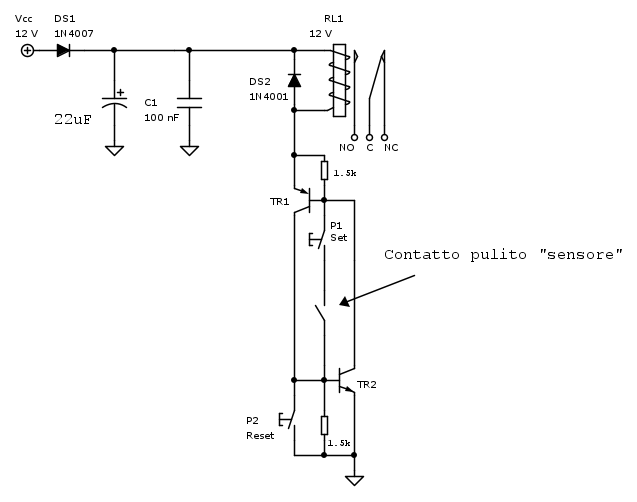

[18] Re: Circuito set reset a 2 pulsanti
Messaggioda Foto UtenteThEnGi » 25 set 2024, 15:35
è un contatto pulito ?
Se si puoi fare così:
Se no ("open drain")
Ti propongo questa soluzione perché un SCR ha un guadagno estremamente elevato, basta una piccolissima corrente e lui si accende "a valanga".
In questo modo disalimenti completamente il circuito di "innesco"
Siamo sui 5mA di corrente circolante
NDR: Magari esiste una soluzione migliore :mrgreen:
EDIT: Dimenticavo i due diodi puoi usarli uguali, Forse si potrebbe usare addiritura un 1N4148 (assorbimento permettendo) che è più veloce ma non mi intendo di transistori automotive
EDIT2: Il contatto se pulito si può spostare più a monte, come per il transistor PNP dello schema sotto

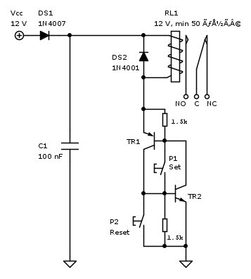

[20] Re: Circuito set reset a 2 pulsanti
Messaggioda Foto Utentestefanopc » 1 ott 2024, 15:03
A me piace più di tutti il primo schema del messaggio [1].
Per la corretta condizione di partenza in accensione basta aggiungere un condensatore e una resistenza in parallelo ad uno dei pulsanti.
