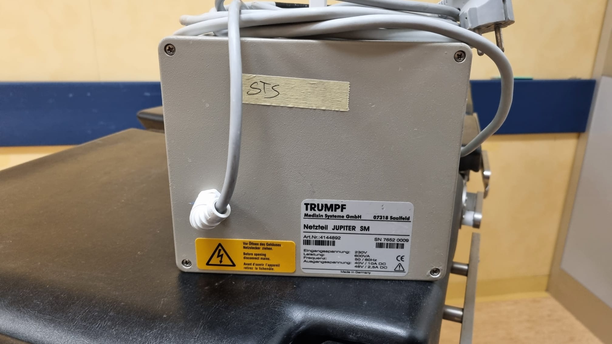

Buongiorno,ho un dubbio sul collegamento al nodo equipotenziale di un letto operatorio. Il letto è del tipo mobile ed alimentato elettricamente da un trasformatore con uscita a 48v cc. La domanda è se va collegato o meno con un cavo al morsetto di terra della sala o dato che è alimentato a bassa tensione non è necessario un collegamento supplementare. Grazie a chi mi risponde

Solo se il costruttore dichiara che l'apparecchio è a doppio isolamento e non è presente il morsetto di terra.

Il morsetto è presente

sul trasformatore c'è il simbolo del doppio isolamento?

No , ingresso 220 da collegare ad una presa uscita 40/48 v c.c.

fabiodax ha scritto:No , ingresso 220 da collegare ad una presa uscita 40/48 v c.c.
Il PE della presa va collegato (o è già collegato) al nodo equipotenziale.

La presa a muro è già collegata al nodo da lì alimentiamo l'alimentatore del letto ho allegato la foto

Nel letto c e l attacco per il caco di terra

Questo invece è l attacco per l alimentazione

fabiodax ha scritto:La presa a muro è già collegata al nodo da lì alimentiamo l'alimentatore del letto ho allegato la foto
E allora non devi fare altro che verificare la continuità.
