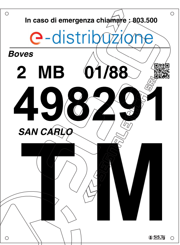

Salve,
qualcuno mi può aiutare a capire cosa significano le lettere apposte sulla targa delle cabine elettriche?
In particolare sono riportate una "T e una "M" sotto il numero identificativo di cabina.
Allego immagine di esempio.
Altre volte c'è solo un a "M" attaccata alla porta
Grazie dell'aiuto

Principalmente sono dati utili solo al distributore :mrgreen:
Vado a memoria:
Boves = Paese di ubicazione della cabina
2 = Codice gestionale
MB = Media-Bassa (Trasformazione, UT ecc)
01/88 = Anno messa in servizio
498291 = Numerazione cabina per sistemi informatizati
San Carlo = Denominazione comune
T = Trasformazione
M = MonoOperatore
"MonoOperatore" sta a significare che sono adottate apparecchiature tali che le manovre posso essere eseguite da una sola persona in autonomia, ovviamente PES
La targa ha un valore "relativo" sulla sicurezza inquanto fanno fede i sistemi informatici, può capitare che non sia aggiornata.
Dove hai preso questa targa ?

Messaggioda Foto Utenteiemai » 28 set 2024, 9:17
Intanto grazie per la risposta, non ero riuscito a trovare niente come riferimento
pur cercando con numerose parole chiave.
Avevo appurato che è una targa standard Enel, ma non sono riuscito a trovare la specifica tecnica di origine.
L'immagine è presa da un catalogo pubblico online, ma mi sono imbattuto recentemente in questo tipo di targa durante lavori in campo, e le lettere proprio non riuscivo a decifrarle.
Ho trovato anche una vecchia specifica enel ,de '99 mi pare, contenente la tavola M27,che però spiega parzialmente il contenuto della targa.
Mancava proprio il significato delle lettere

Scusa, cosa si intende per UT?
Esistono altre sigle relative alla trasformazione MB?

iemai ha scritto:Avevo appurato che è una targa standard Enel, ma non sono riuscito a trovare la specifica tecnica di origine.
Non dovrebbe essere pubblica perché ad uso e consumo di E-Distribuzione, ma se rompi chiedi gentilmente ad un tecnico te le spiega (se è preparato).
iemai ha scritto:Esistono altre sigle relative alla trasformazione MB?
Penso esistano le altre sigle per tutte le tipologie di trasformazione che fanno
Da AT ad BT con tutti i passaggi intermedi, Su una cabina primaria immagino ci sarà scritto AM
UT = UTente
Senza trasformazione ma solo la consegna MT

T= telecomandata. sono presenti celle di media comandati dagli automatismi di cabina o telecomandati a distanza tramite PC o dal centro di controllo di zona
M= comando manuale
praticamente su quelle principali ci sono entrambe le sigle sulle altre solo la M. evidentemente ci sono ancora solo sezionatori manuali.

Messaggioda Foto Utenteiemai » 2 ott 2024, 18:54
Ok grazie
, Ma quindi "T" e "M" possono avere significati diversi?

iemai ha scritto:Ma quindi "T" e "M" possono avere significati diversi?
Non credo, credo che la risposta giusta sia di Foto Utenteivano

La risposta di ivano è corretta.
il monoperatore viene indicato da un cartello puntuale con la M e la scritta monoperatore o da un omino inscritto in un cerchio verde e la dicitura monoperatore
