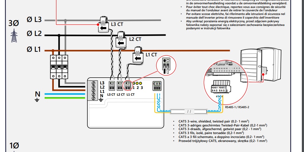

Ho impianto fotovoltaico da 6 kW MONOfase (sino a 6 kW può essere monofase e io ho voluto risparmiare) che entra sulla L1 tramite un MT da 40A BIPOLARE
Ora... c'è da montare un meter trifase, con una pinza di corrente su ciascuno dei cavi L1, L2, L3 che escono dal contatore.
Il meter va anche alimentato, ovviamente ed esso ha bisogno di essere collegato alle 3 fasi e al neutro con le sequenze corrette, ovviamente, per misurare l'energia scambiata.
dove collego l'alimentazione del meter? come lo proteggo? Esso si trova proprio di fianco al contatore e, per vedere che tutto fosse a posto, l'ho collegato al volo direttamente sotto al contatore.

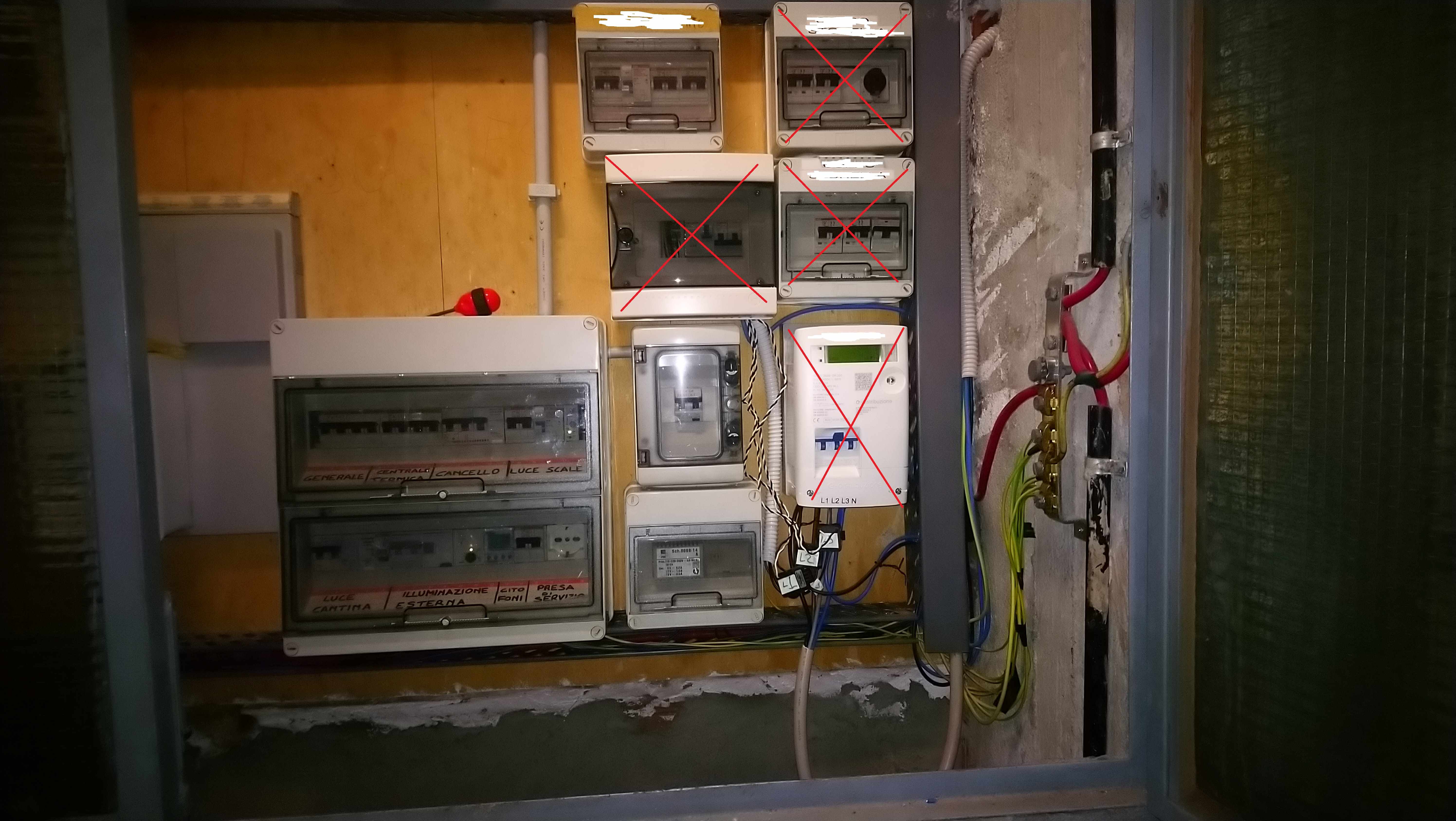

Se devo mettere un quadripolare solo a protezione del meter... cavolo... non ho proprio spazio... sono in un quadro contatori condominiale pieno come un uovo e il mio quadro da 24 moduli è strapieno, non entra uno spillo.
Forse potrei togliere il MT da 40A che protegge il montante del inverter che mi prende 2 moduli e mettere al suo posto un MT da 4 poli a 2 posti ?

Si si... tutti i marchi hanno ora mai le serie "compatte", ma 4 poli in due moduli hanno max 32A e 6kA
Esempio S204C di ABB
Purtroppo sto quadro contatori è stato rifatto 20 anni fa girando attorno ai contatori messi un po' alla rinfusa.
Guarda qua: quello crociati di rosso sono i miei
Cioè per far posto dovrei spostare quello a fianco del mio che di altro condomini oppure le due scatolette a destra del quadro condominiale...

Messaggioda Foto Utentesisu70 » 9 ott 2024, 1:05
Io penso che soprattutto nel caso trifase (del meter) non ci sia una soluzione semplice, perché il meter di solito misura correnti sul montante, da almeno 6mmq, andrebbe alimentato dalla stessa linea (perché sulla sua alimentazione misura anche la o le tensioni); ma le protezioni sul montante sono dimensionate da montante, mentre il meter potrebbe avere dei morsetti incompatibili con cavi da almeno 6mmq (sicuramente il mio ha morsetti troppo piccoli).
Alla fine nel mio impianto i 4 cavi (ognuno da 20 cm) che arrivano al meter non sono correttamente protetti dall'interruttore a monte (che poi sono due, perché ci sono due direzioni di "monte"). Ma c'è la Dico.

Messaggioda Foto Utentesonusfaber » 9 ott 2024, 9:04
sisu70 ha scritto:Io penso che soprattutto nel caso trifase (del meter) non ci sia una soluzione semplice, perché il meter di solito misura correnti sul montante, da almeno 6mmq, andrebbe alimentato dalla stessa linea (perché sulla sua alimentazione misura anche la o le tensioni); ma le protezioni sul montante sono dimensionate da montante, mentre il meter potrebbe avere dei morsetti incompatibili con cavi da almeno 6mmq (sicuramente il mio ha morsetti troppo piccoli).
Anche io ho la Di.Co. ma sta cosa che han fatto NON va bene.
Questo è dal manuale di installazione
Poi più avanti specifica che la morsettiera accetta cavi di sezione MAX 2 mmq e che il meter va protetto da MT MAX 20A da 3 poli

Messaggioda Foto UtenteSediciAmpere » 9 ott 2024, 9:23
se i due quadretti al centro sono tuoi, poi sostituirli con un unico 18 moduli e recuperi 3 moduli, viene anche un lavoro più ordinato

Messaggioda Foto Utentesonusfaber » 9 ott 2024, 9:57
SediciAmpere ha scritto:se i due quadretti al centro sono tuoi, poi sostituirli con un unico 18 moduli e recuperi 3 moduli, viene anche un lavoro più ordinato
un 18 moduli non ci sta in altezza... in larghezza si anche perché il tubo verticale posso spostarlo tutto a SX, al crescere dei moduli, le scatole salgono anche di altezza.
A meno che debba guardare altri brand... ho guardato il catalogo Ticino e Gewiss e Elettrocanali.
