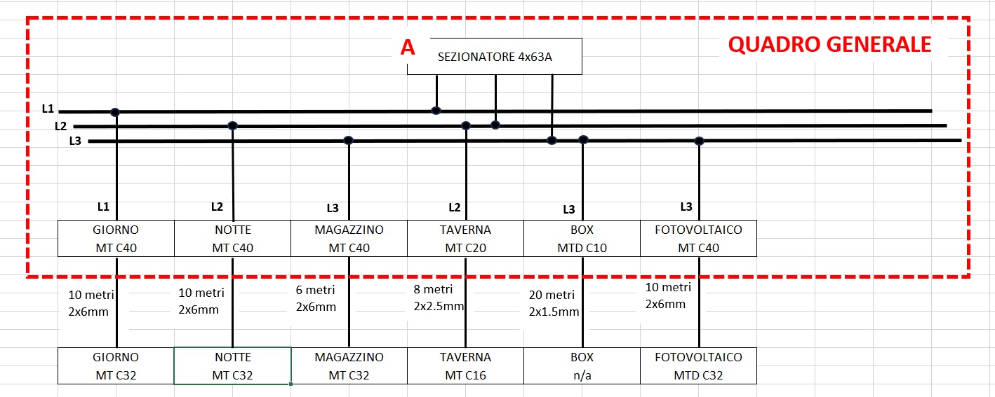

Buongiorno
Lo schema di massima sotto incollato rappresenta come è fatto il quadretto generale OGGI
La fornitura è trifase da 6 kW, appartamento in condominio.

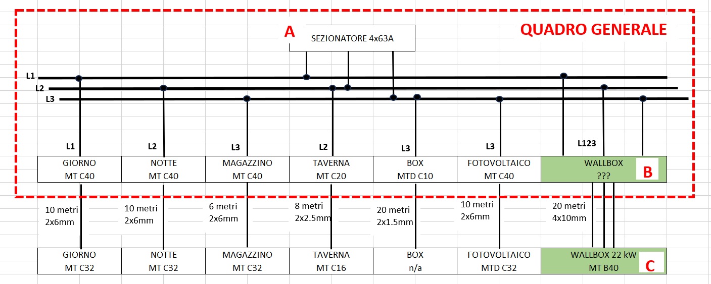

I Componenti B e C non ci sono ancora perché ho preso la wallbox col bonus colonnine e
l'artigiano me la deve ancora montare... wallbox che è da 22 kW (non esiste altra taglia) ma che
sarà limitata in potenza, ovviamente.
Come vedete il generale di quadro è un sezionatore 3fasi a valle del quale vi sono tanti MT
a protezione delle montanti delle zone.
Non ho disegnato i quadretti secondari (zone giorno, zona notte etc) ma solo il generale di ciuascuno che poi ha la classica configurazione (linea luci, prese, cucina, bagno, servizi, etc. etc.)
1) Il quadretto nasce circa 10 anni fa, senza tuttavia il fotovoltaico.
All'epoca, l'artigiano disse che il sezionatore era protetto perché la somma delle correnti a valle
non superava la sua taglia.
2) Poi circa 3 anni fa faccio installare il FV e me lo collegano direttamente sul contatore, poi mi sono lamentato e gli hanno messo un MT dedicato sotto al sezionatore.
3) Ora c'è da mettere la wallbox che va protetta mandatoriamente da un B40 (componente C) come da manuale con montante da 10 mmq che l'artigiano proteggerebbe con un MT C63 (componente B)
all'epoca di 1), mi pare di capire che il lavoro fosse OK
all'epoca di 2), mi viene il dubbio che il sezionatore non fosse protetto a suff. perché la somma delle
correnti a valle supera 63A (32+32+10 A)
ora siamo al 3) e che facciamo? L'artigiano non ha previsto nulla sul sezionatore.
Secondo voi?
A me verrebbe da prendere il sezionatore A e metterlo al posto di B e
a pretezione del quadro al posto di A mettere il MT C63

GioArca67 ha scritto:Protezione cavo collegamento.
Qua invece non lo capisco, ma semplicemente perché nella mia testa valeva l'affermazione che l'interruttore presente nel contatore... si... c'è... puoi usarlo, ma il distributore se ne lava le mani se non funziona a dovere.
Sbaglio?
GioArca67 ha scritto:Ultima considerazione.
Non ha, per me, alcun senso mettere ai capi di un cavo un MT da 40 A a monte e da 32 A a valle.
Questo quadretto, senza la linea del FV e senza la wallbox, è stato fatto nel 2014-2015 circa
Non so il perché... perché non ha senso?
GioArca67 ha scritto:Come precisazione di quanto scritto nel precedente messaggio vorrei far notare che un sezionatore di manovra non è idoneo come DG se non è abbinato a dei fusibili.
Quindi se l'impianto è successivo alla CEI 0-21 (post 2011), non andrebbe bene perché il sezionatore da solo non può svolgere la funzione di DG e sotto si hanno più di 3 DGL. E non andava bene nemmeno prima delle aggiunte (FV e wallbox)
Sono d'accordo, da cui la mia considerazione di mettere un MT al posto del sezionatore, come recitavo da mia proposta.
sisu70 ha scritto:I MT ad entrambi i capi delle linee che escono dal quadro generale li capisco se vuoi che scattino quelli più comodi da riarmare in caso di sovraccarico "funzionale" (e capisco per motivi specifici la coppia per la linea del FV), ma come lo stesso sembra non valere per il "box", perché dovrebbe valere per la wallbox ?
A suo tempo l'artigiano disse proprio cosi: il MT a protezione del montante con funzione di protezione da corto circuito, quello del quadro di zona funge da generale di zona e da protezione da sovraccarico del montante.
Diverso era il caso del MTD da 10A del BOX (il BOX è il solo che nel quadro ha un MTdifferenziale) perché, ho ancora gli appunti, la linea che alimenta i box auto (che stanno in un fabbricato adiacente al condominio) era una linea fatta da un cavo multipolare (14 coppie) per servire in modo indipendente tutti i box che sono di proprietari diversi e hanno contatori diversi.
Tutti gli altri montanti invece sono in doppio isolamento e ve ne è uno per ogni appartamento, senza masse.
P.S.: il quadro si trova adiacente al contatore, ovvero dal contatore al quadro vi sono circa 40 cm di 4x10mm2
Ad ogni modo, oggi il quadro si trova configurato senza la wallbox che deve ancora essere montata e allacciata, ovvero è come nel disegno sotto riportato.
Secondo voi, senza buttare troppa roba, ovvero facendo una cosa sensata, che cosa fareste ?

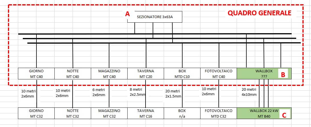

sonusfaber
254 2 6 - Expert
- Messaggi: 407
- Iscritto il: 8 gen 2015, 1:49
Fai sostituire il sezionatore con un magnetotermico.
Per la wallbox aggiungi sotto il DG il magnetotermico (con eventuale differenziale se non lo metti in prossimità della wallbox); corrente nominale in modo da proteggere il cavo e max 40A come richiesto dal costruttore.
Corretta l'osservazione di
sisu70 sulla comodità di manovra.
Vista la vicinanza col punto di consegna tutti i dispositivi 3F del quadro principale devono essere da 10kA di potere di Interruzione, 6kA per i monofase.
Stai facendo fare un impianto dimensionato per 40kW.
Se farai aumento di potenza oltre i 6 kW dovrai avere progetto del professionista.
