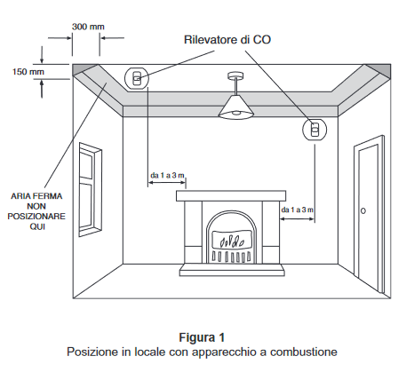

Messaggioda Foto Utenteluxinterior » 26 ott 2024, 10:54
Foto Utenteformica74
Si, ma che c'entra questo col quesito che avevo posto?
I fogli di istruzione che accompagnano i vari prodotti danno delle indicazioni sulla corretta installazione. Li puoi scaricare facilmente. Ad esempio il primo che ho trovato dice:
3.3 Se si posiziona il Rilevatore di CO in un locale con un apparecchio a combustione
(vedere la figura 1)
• In caso di installazione a parete, posizionare il dispositivo al di sopra di
porte e finestre, ma ad almeno 150 mm dal soffitto.
• In caso di installazione a soffitto posizionare il dispositivo ad almeno 300 mm dalle
pareti o lampadari.
• Installare il Rilevatore di CO a una distanza orizzontale compresa fra 1 e 3 metri dalla
sorgente potenziale di CO.
• Installare il dispositivo sullo stesso lato della sorgente potenziale
se il locale presenta una parete divisoria.
• In locali con soffitto spiovente, installare il Rilevatore di CO nella parte più alta (vedere
la figura 2).
3.4 Se si posiziona il Rilevatore di CO in una camera da letto o locali lontani da
un apparecchio a combustione (vedere la figura 3)
• Installare il Rilevatore di CO in prossimità dell’area in cui soggiornano gli occupanti.
Qualunque sia la posizione scelta, a
Quindi l'installazione a soffitto è permessa a patto di evitare le zone "a bassa circolazione d'aria"
Attirandomi ulteriori anatemi da parte di formica74 allargo ulteriormente il discorso. Ho trovato un sensore cinese a costo ridicolo che probabilmente non conosce alcuna normativa. Se lo compro e lo installo e se a un controllo risulta inadatto io sono sanzionabile ? Mica sono tenuto a conoscere tutto lo scibile umano. Mi hanno venduto un sensore per monoossido con tanto di istruzioni se io sono un fiorista cosa so di ste cose.

Messaggioda Foto Utenteformica74 » 26 ott 2024, 12:48
Oh, grazie per l'intervento (che speravo di vedere "prima" delle tante divagazioni sull'utilità di questi sensori e sugli obiettivi del legislatore).
Tra l'altro la (gradita) risposta ne sottintende un'altra: RTFM (read the fucking manual). Il fatto (la scusa? ;-) ) è che io mi sono incagliato nella scelta dei sensori quindi non sono mai arrivato ad avere nulla tra le mani.
Quanto ai rivelatori cinesi, l'associazione Host Italia ha informato che i sensori devono avere la certificazione EN 50194-1 per gas (Metano o GPL) ed EN 50291 per Monossido di Carbonio, e che non e' necessaria l'installazione da parte di tecnico qualificato. Sorgente: FAQ e interpelli.
Comunque si tratta di una spesa che complessivamente, sta tra 40 e 100 euro (per la coppia), non capisco la corsa a montare i fornelli a induzione per eliminare una spesa tutto sommato modesta
