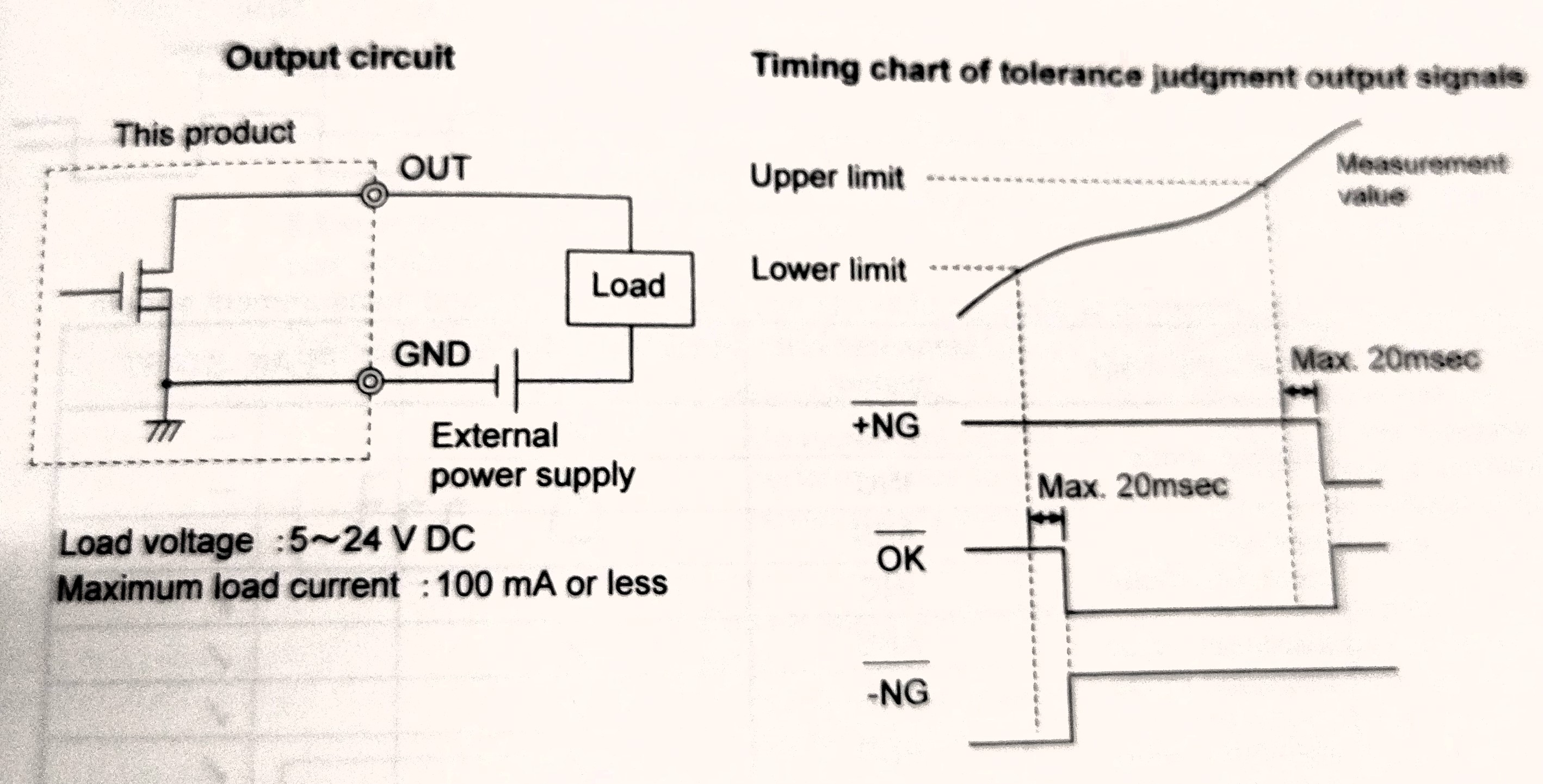

Buongiorno, dopo tanto tempo torno per chiedere aiuto.
Devo collegare i segnali di buono, scarto e misura ok in uscita da un comparatore Mitutoyo agli ingressi di un PLC omron.
Consultando il manuale del comparatore presumo che le uscite vengano gestite in logica NPN a collettore aperto:
Il problema è che il mio PLC è già installato in un armadio elettrico con i relativi ingressi cablati in logica PNP.
Come posso interfacciare i due strumenti?
Grazie per l'aiuto

Ciao Foto Utentericello9, la cosa migliore è utilizzare degli optoisolatori.
Con gli optoisolatori puoi trasferire il segnale agli ingressi del PLC senza collegare tra loro il comune dell'alimentazione del comparatore con il comune dell'alimentazione del PLC e inoltre non importa se il PLC ha ingressi di tipo NPN o PNP, devi però realizzare una schedina (anche millefori) dove montare i tre optoisolatori e i morsetti per i collegamenti

E se il tutto invece deve essere omologato e montato su quadro, basta un relé di interfaccia.

Come al solito avete ragione! Mi sono perso in un bicchiere d'acqua.
Questo dovrebbe essere il collegamento funzionante:
Grazie per il suggerimento.
