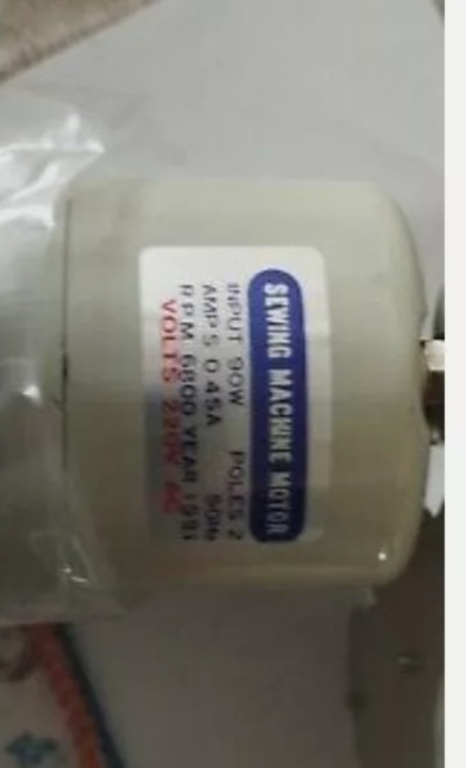

Restando su soluzioni semplici sicuramente un motore in corrente continua pilotato in PWM potrebbe essere una soluzione.
A quel punto il pedale dovrà diventare il potenziometro che varia il duty cicle.
Scusate l' ignoranza, ma non ho capito se il motore della macchina da cucire sia un motore universale a spazzole o no.
Se lo fosse si potrebbe provare ad alimentare quello in continua modulata in PWM.
Il fatto è che viste le tensioni in gioco comunque alte la cosa potrebbe essere più complicata e potenzialmente pericolosa.
Dipende anche dalla dimestichezza che ha l' op con la materia.

Messaggioda Foto UtenteGiovanni80 » 29 ott 2024, 19:29
Dimestichezza zero. Allego la targhetta del motore

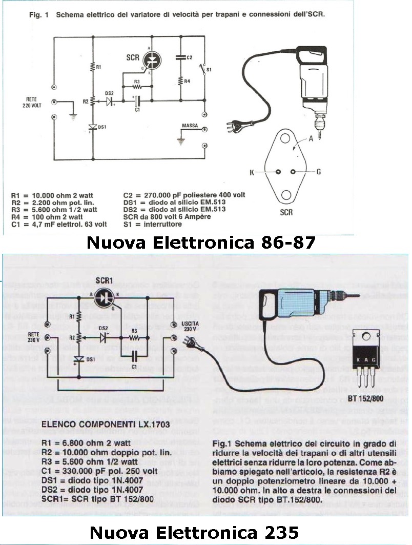

Messaggioda Foto Utentestefanopc » 29 ott 2024, 19:51
Come segnalato daFoto Utenteelfo
Con i motori universali di solito si utilizza la parzializzazione di fase (Triac o scr) con un adatto driver tipo U210 U2010 U208 e simili.
Il vantaggio di questi chip è che riescono ad aumentare la coppia di avviamento che normalmente risulta molto debole e contemporaneamente avere un discreto controllo di velocità.
La riduzione di giri si ottiene scegliendo convenientemente le caratteristiche delle puleggie di trasmissione.
P. S.
Il sistema corretto sarebbe avere un controllo di velocità reale con tachimetrica o encoder.
Un piccolo miglioramento si avrebbe con un motore CC a magneti permanenti (con controllo PWM) ma sostituire il motore forse non è economicamente conveniente.

Messaggioda Foto Utenteelfo » 29 ott 2024, 20:06
Di seguito due schemi da Nuova Elettronica che realizzano in modo piu' "rozzo" la funzione degli integrati U210 e U2010 utilizzando componenti di piu' facile reperibilita'.
I numeri di NE con gli articoli completi li trovi in rete
Riducono la velocita' del motore senza ridurre la potenza (coppia).
Per il "pedale" (scegli il valore "giusto" per il potenziometro)
https://www.aliexpress.com/item/1005004149804921.html

Messaggioda Foto Utentestefanopc » 29 ott 2024, 20:29
Giovanni80 ha scritto: Ma se sul motore della macchina da cucire metto in serie quello che si usa per regolare le luci di casa? Il mio... .
Si può provare con quello.
Le cose "arabe" di cui si parlava sono circuiti analoghi specifici per i motori come trapani lavatrici aspirapolvere ecc.
