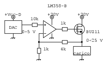

Domanda forse stupida: ma è necessario l'LM317 ?
Foto UtenteSediciAmpere
4.187 5 5 8
Messaggi: 4848
[13] Re: Regolazione di un LM317 usando un mosfet
Messaggioda Foto Utentefrankis » 1 nov 2024, 23:31
Ma con LM317 la regolazione di corrente è rudimentale o sbaglio?
Foto Utentefrankis
745 1 4 8
Messaggi: 427
Iscritto il: 5 set 2024, 15:42
[14] Re: Regolazione di un LM317 usando un mosfet
Messaggioda Foto Utentewimatech » 1 nov 2024, 23:42
In effetti l'integrato L200 sarebbe più "figo" in quanto si può regolare tensione e corrente molto più facilmente ma non trovo documentazione per fare un duale +/-30V 4/5A con l'L200
Foto Utentewimatech
50 2 7
Messaggi: 240
Iscritto il: 24 feb 2022, 9:34
[15] Re: Regolazione di un LM317 usando un mosfet
Messaggioda Foto Utentestefanopc » 1 nov 2024, 23:49
Perché regolare un LM317 e complicarsi la vita.
Personalmente la uscita del DAC la amplificherei con un operazionale per ottenere la dinamica desiderata.
In uscita all' operazionale il classico inseguitore di emettitore magari darlington con una protezione di massima corrente.
P. S. Vedo solo ora il post [12] che condivido anche se preferirei utilizzare il finale BJT inseguitore di emettitore.

Messaggioda Foto Utenteelfo » 2 nov 2024, 12:22
Foto Utentewimatech vorrei confonderti le idee facendo una esegesi dei tuoi post :(
nel post [1]
wimatech ha scritto:costruire un generatore di tensione usando un LM317 ma volevo provare a regolare la tensione di uscita usando un uC e per farlo pensavo di usare un dac come riferimento e un mosfet per la regolazione
La richiesta e' vaga perche' non ci sono le specifiche e si impongono dei vincoli - uC, regolare la tensione con DAC, LM317 e Mosfet - di cui non si capiscono la ragioni.
Lo schema proposto IMHO in ogni caso poteva essere semplificato - il mosfet mi sembra inutile + altri dettagli.
nel post [10] ad una mia richiesta rispondi
wimatech ha scritto:lo userei come alimentatore da banco mi accontento anche di 0.2v
Corrente in uscita 4/5A bastano e avanzano
Interfaccia Arduino encoder qualche pulsante e un lcd
Il problema adesso e' meglio definito (anche se il vincolo Arduino non e' meglio motivato):
- alimentatore da banco
- Arduino per controlli e misure
So far, so good ma (tutto quello che segue e rigorosamente IMHO seppur con il supporto dei documenti che seguono):
- un alimentatore da banco generico richiede (al minimo):
-- tensione impostabile 0- Max (nel nostro caso 0 - 25V)
-- corrente di corto circuito impostabile 0 - Max (0 - 5 A)
La prima cosa che salta all'occhio e' che la dissipazione max sul dispositivo finale di controllo (Transistor o Mosfet) per un canale e' >> 25 V * 4 A = 100 W.
Questo valore (100 W) e' poco praticabile e richiede topologie circuitali piu' complesse di quelle da te ipotizzate per ridurre tale dissipazione.
La seconda cosa e' che - come detto - occorre poter impostare una corrente dicorto circuito compresa tra 0 e Max.
Con le topolgie circuitali proposte questo non e' possibile o poco efficiente.
LM337 e' ottimo sotto l'aspetto di autoprotezione (non si rompe se metti in corto circuito l'uscita o non lo dissipi a sufficienza) ma si presta male e impostare una corrente massima di corto circuito.
Una risposta alla tua richiesta (alimentatore da banco) e' "impossibile" :( perche' spazia da:
- compralo (spendi meno e funziona meglio - ma non impari niente)
a
- studia bene l'elettronica di potenza, i uC e la programmazione e costruiscilo.

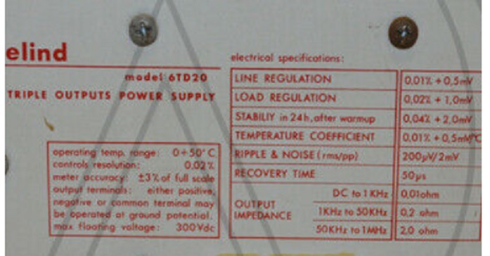

P.S. riguardo le specifiche di un alimentatore triplo (eroga 3 tensioni) "professionale" anni 80 delle Elind (ditta italiana) +/- 0- 20 V 1 A 0- 8 V 6 A guarda i dati di targa in figura
