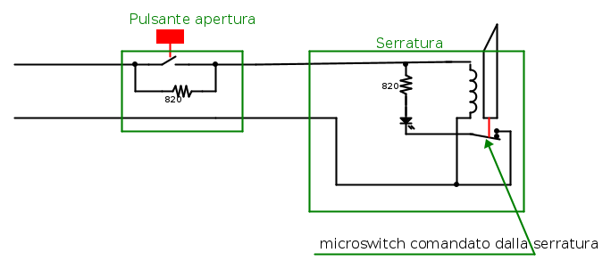

Ho provato a tirar giù uno schema di come potrebbe essere la vedo io.
Considerando che ci sono soltanto due fili che vanno alla serratura e che il led è acceso a serratura aperta.
Una resistenza è messa in parallelo al pulsante che comanda l'apertura per far scorrere la corrente necessaria all'accensione del led quando la serratura è aperta, la serratura comanda uno switch NO e va in NC a serratura aperta e lo collega all'altro polo. Anche il led ha una resistenza in serie perché nell'eventualità che venisse premuto il pulsante di apertura e la serratura fosse già in condizioni di aperta, non avesse tutta la tensione diretta.

Sono convinto anche io di uno schema come lo hai prospettato. Per quanto riguarda i poli, nel tuo schema dove va il +?

Non avevi parlato di tensione continua e non ho messo niente, comunque il positivo è sulla linea dove ho disegnato il pulsante di apertura.
Però toglimi una curiosità, in parallelo al pulsante di apertura c'è un resistore?

iannone ha scritto:Quale sarebbe la funzione del resistore in parallelo al pulsante di apertura?
A permettere un flusso di corrente sufficiente ad accendere il led, ma non abbastanza a fare intervenire lo sblocco della serratura.

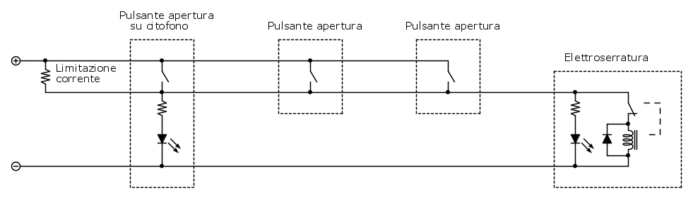

Torno a Serratura elettrica con led incorporato indicatore di serratura aperta o chiusa: non si riesce a trovare in rete l'esatto schema dello switch o relè che si chiami (marcato Iseo) di una serratura Iseo della fine degli anni '90?

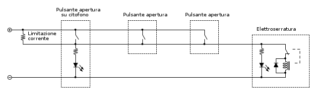

iannone ha scritto:All'interno della vecchia serratura c'è un congegno (marcato Iseo) che ( a mio incompetente parere) indirizza i 12 v sul circuito del led quando la stessa è aperta. Non capisco il funzionamento di questo congegno!
Probabilmente si tratta di un microswitch, chiuso quando la serratura è chiusa, e aperto quando è aperta.
Questo microswitch invece di interruttore potrebbe anche essere deviatore, ma un interruttore sarebbe sufficiente.
Avevo spiegato qui come potrebbe funzionare:
GuidoB ha scritto:la serratura all'apertura aziona un interruttore che scollega la bobina dell'elettromagnete dai fili di alimentazione.
In parallelo ai fili di alimentazione è collegato un LED (in serie alla sua resistenza di limitazione).
In corrispondenza dei pulsanti di apertura [dei citofoni] sono collegati altri LED.
I fili che comandano l'apertura sono costantemente alimentati con una tensione, limitata in corrente, sufficiente a far accendere i LED ma insufficiente a far scattare l'elettroserratura (per la limitazione in corrente).
Quindi finché l'elettroserratura è chiusa, la sua bobina di resistenza molto bassa cortocircuita questa tensione mantenendo i LED spenti.
Per aprire l'elettroserratura, premendo un pulsante viene eliminata per un attimo la limitazione in corrente.
L'elettroserratura si apre, e aziona l'interruttore scollegando la sua bobina dal circuito, e quindi smettendo di cortocircuitare la corrente di alimentazione dei LED, che possono così accendersi.
E questo sarebbe lo schema elettrico aggiornato in base agli ulteriori elementi emersi:
