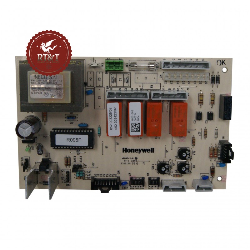

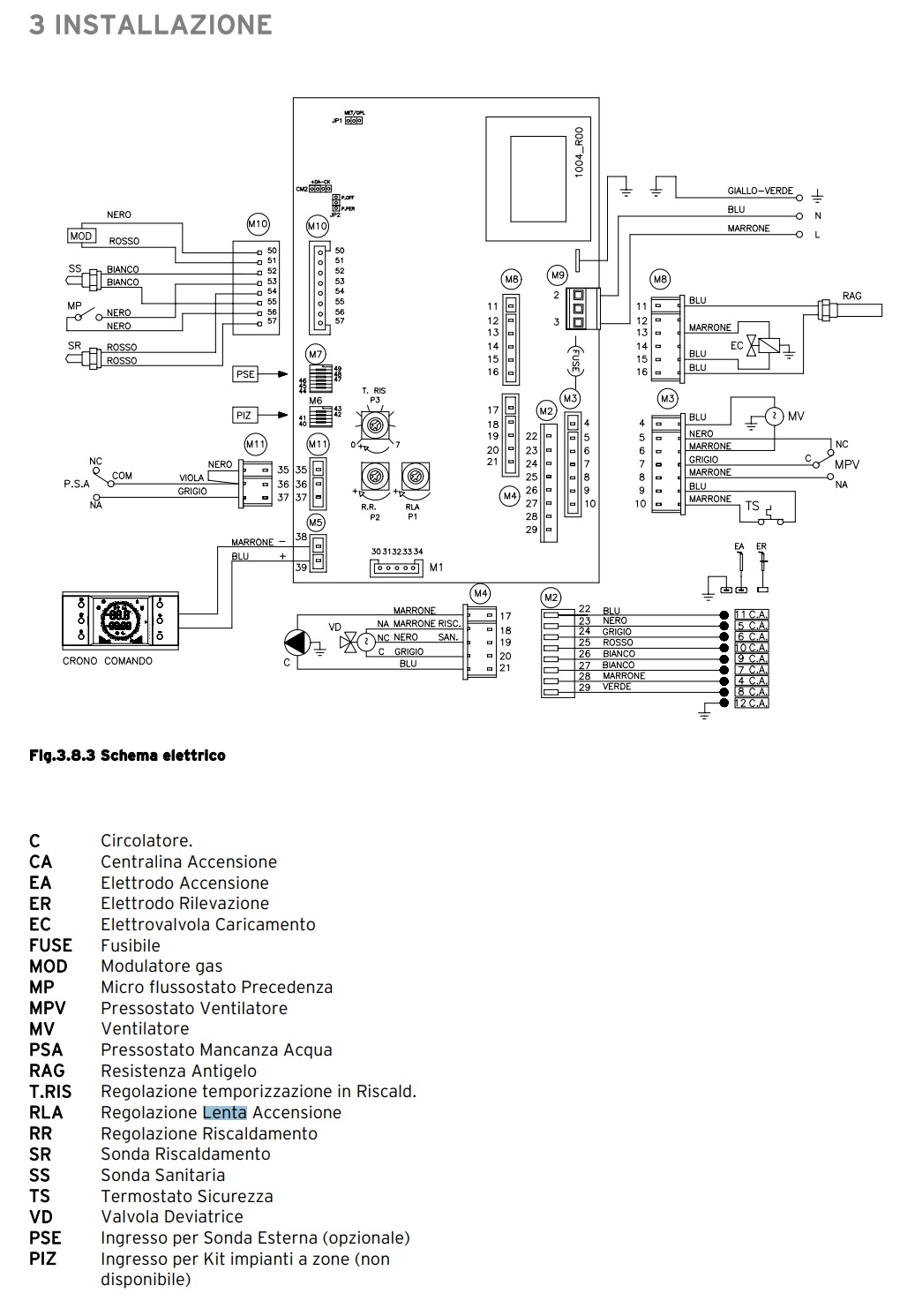

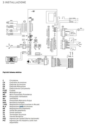

In allegato lo schema elettrico e la foto della scheda della caldaia.
Io, in relazione a quanto scrivi, farei I seguenti controlli preliminari:
- P.S.A. Pressostato Mancanza Acqua Il commutatore deve dare sempre in consenso (Posizione NA) indipendentemente da tutto - misura statica
- misura della tensione di accensione del ventilatore Fili Blu (4)-Nero (5) Marrone (6)Connettore M3 - e' il consenso al ventilatore che ritarda oppure il consenso arriva "subito" dopo la commutazione del flussostato ed e' il motore del ventilatore che ritarda a partire?

La commutazione del pressostato fumi MPV e' una conseguenza - non una causa - della partenza del ventilatore cioe':
- il ventilatore parte
e poi
- il pressostato fumi commuta.
So far so good, ma...
Il circuito relativo all' MPV e' piu' raffinato (dovrebbe essere del tipo "a sicurezza positiva") - infatti e' un commutatore e non uno switch.
Con molta presunzione da parte mia :( vorrei spiegarti il funzionamento dovuta allo studio del circuito elettrico analogo di un'altra caldaia.
Fai riferimento allo schema elettrico connettore M3 filo nero (5) grigio (7) marrone (8) e MPV
(nel post precedente c'e' un errore sul colore e numerazione dei fili del ventilatore - errore che andro' a correggere dopo aver spedito questo post).
- in condizioni di "riposo" della caldaia "no riscaldamento - no acqua calda" il commutatore MPV e' in posizione NC perche':
- il ventilatore e' spento e l'MPV non e' attivo - se l'MPV non ha il contatto NC chiuso in questa condizione vuol dire che il contatto NA e' "incollato" in posizone NA e qiindi l'MPV darebbe sempre il consenso anche a ventilatore spento.
CONDIZONE DI MASSIMO PERICOLO POTENZIALE - E QUINDI LA CATENA DI CONSENSO VENTILATORE -> PRESSOSTATO FUMI -> ACCENSIONE GAS NON SI ATTIVA
La scheda di controllo prima di far partire il ventilatore controlla che l'MPV sia in posizione NC
Occorre quindi verificare che in condizone di riposo (caldaia "non attiva" come definita prima) l'MPV sia con il contatto NC chiuso.
In questo caso la tua domanda qui sotto avrebbe pieno senso:
Portebbe essere il pressostato fumi che non da il via libera alla scheda per far partire il ventilatore? si può verificare?
Occorre quindi verificare che con la caldaia in condizione di riposo l'MPV sia in posizione NC.

Ho fatto la verifica e come mi hai spiegato, l'MPV, quando la caldaia è spenta, è in posizione normalmente chiuso mentre invece quando la caldaia parte il contatto va in posizione normalmente aperta.
Quindi penso che il pressostato funzioni correttamente.
Una cosa probabilmente importante che mi son dimenticato è la seguente: quando la caldaia va "in tilt" e non parte l'ACS, devo accendere il riscaldamento per permettere alla caldaia di accendersi e poi commutare sull'impianto di ACS.
