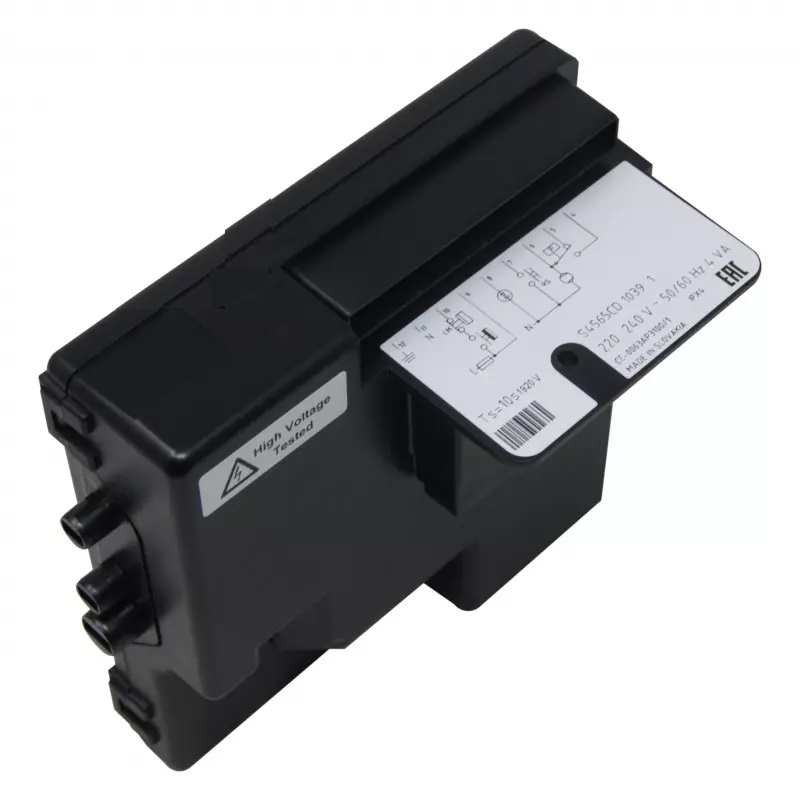

Ho appena contattato l’assistenza che mi ha già detto (senza uscire) che probabilmente sarà un problema di scheda. mi hanno cercato 800€ e mi hanno detto che ci sono due schede e che vanno cambiate contestualmente entrambe; vi risulta o è fatto solo per guadagnarci di più?
Nel frattempo mi è sorto un altro dubbio. Ok che l’assistenza ha pulito la cartuccia della valvola a tre vie ma se non funzionasse comunque correttamente potrebbe dare problemi di questo tipo o non c’entra nulla?
Fatti spiegare che schede sono ed il motivo per cui vanno cambiate a coppia.

Faccio un altro tentativo poi sto zitto, loro ti chiedono il prezzo di tutte e due le schede pechè non sanno neppure loro quale è la scheda in avaria, la scheda incriminata potrebbe essere la scheda di accensione Honeywell S4565 CD 1039 1 la scheda madre gli da solo tensione tramite un relè e ha a bordo quasi tutte le sonde, la scheda honeywell comanda la ventola e l'accensione che se non erro deve avvenire entro 10 secondi se il flame dopo che e partita la fiamma non spegne la scinmtilla la caldaia va in blocco.

Buonasera,
ringrazio entrambi per la risposta.
Quello che mi lascia perplesso è che, dopo un weekend in cui non ha funzionato, oggi, dopo aver chiamato l'assistenza ha ripreso "magicamente" a funzionare. Ho passato il weekend a dover accendere il riscaldamento per poter far partire l'acqua calda (a caldaia già accesa). Il fatto che ora vada tutto come nulla fosse mi lascia veramente perplesso.
Capire il problema in queste condizioni è ancora più complesso.
Mi piacerebbe capire (anche solo a titolo di mia conoscenza personale) il funzionamento.
Sostanzialmente la scheda madre dopo aver azionato circolatore, valvola a 3 vie e ventilatore invia semplicemente l'alimentazione a questa seconda scheda che si "limita" a gestire l'accensione?

wackos ha scritto:Mi piacerebbe capire (anche solo a titolo di mia conoscenza personale) il funzionamento.
Direi di si.
Quel "limita" e' limitante
Oltre 30 anni fa ho studiato lo schema di un accenditore realizzato totalmente in via analogica -no microcontrollori o integrati speciali/complessi.
Il massimo dell'integrazione era un 555.
Ma...
la topologia circuitale mi era completamente ignota/oscura ma facendo alcune prove mi resi conto che era "fail safe", cioe' la rottura di un qualsiasi componente avrebbe portato al completo spengimento della caldaia (e non alla suo funzionamento continuo incondizionato)
Un po' di "ottimismo"?
Se adesso ha ripreso a funzionare potrebbe darsi che le ripetute accensioni "forzate" abbiano in qualche modo completato l'intervento di pulizia del tecnico risolvendo il problema...

Ciao Claudio, un caro saluto, sarebbe troppo bello, non voglio fare l'uccello del malaugurio, quella scheda ritornerà a fare i capricci e i problemi aumenteranno, quel tipo di scheda quando invecchia, ha problemi capacitivi, saldature fredde, su componenti surriscaldato, e perlomeno un relè poco comune, che va in tilt.claudiocedrone ha scritto:Un po' di "ottimismo"?

Per coincidenza circa 10 giorni fa, mi chiama Nicola, un mio amico idraulico caldaista che mi manda un messaggio tramite whatsapp, dicendomi che ad un suo cliente che ha una caldaia "HERMANN MINISPAZIOZERO" e gli faceva un sacco di problemi, il CAT gli dice che era la scheda principale e che se voleva cambiarla ci volevano 500 euro + chiamata e lavoro, il signore gli dice di volerci pensare, intanto si fanno pagare 90 euro, poi cosa strana gli dicono di provare a comprarsi la scheda da solo in internet, e se la fa montare da chi vuole. Nicola mi dice tu che ne pensi, portami la scheda che gli do un occhiata, la scheda non aveva nulla, gli chiedo di mandarmi la scheda accensione, ho ripassato le saldature fredde rifatto le saldature su una resistenza da 39k surriscaldata che si muoveva, e cambiato 2 condensatori elettrolitici e un condensatore milar. Nicola ha rimontato la scheda e la caldaia è ritornata a funzionare alla perfezione. "spero che presto entri in vigore la legge europea che prevede la riparazione da parte delle case madri delle schede elettroniche ad un prezzo congruo oppure la vendita di ricambi a chiunque ne fa richiesta anche a privati" Dimenticavo le due schede sono la copia spiccicata di quelle montate in questa caldaia
