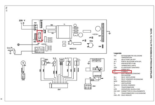

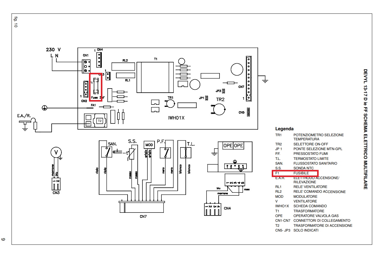

e in allegato lo schema elettrico a pagina 9 del manuale (e del PDF).
Come vedi - cerchiato in rosso - c''e' un fusibile da 2AF.
Se dici che "fa scattare il magnetotermico" e non salta I fusibile sembrerebbe che sia la parte differenziale (il cosiddetto salvavita) del tuo interruttore che salta.
Prova a postare una foto del tuo interruttore evidenziando la levetta/tasto che si aziona quando scatta.
Se la mia ipotesi e' giusta dovrebbe trattarsi di una dispersione verso terra (invece che un cortocircuito) e la causa potrebbe ssere sia nella scheda elettronica sia nei dispositivi comandati (es ventilatore).

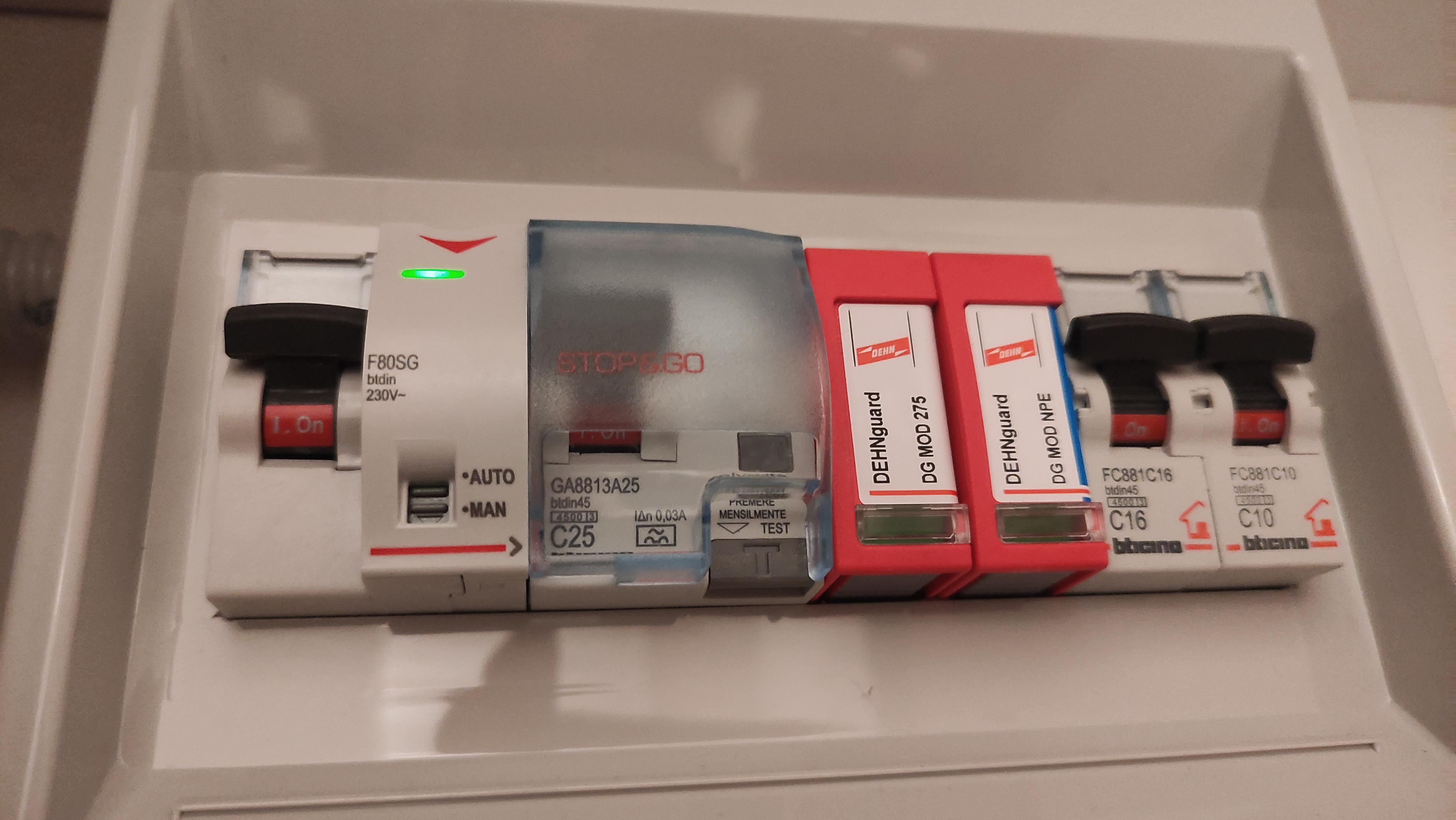

grazie per la risposta, elfo, purtroppo per me non sono in grado di eseguire operazioni del genere; ho allegato una foto, sono praticamente sicuro che l'interruttore che saltava e si riarmava è lo stop&go, mentre non sono sicuro che l'interruttore principale F80SG rimanesse nella sua posizione on o si riarmasse pure lui: non posso più verificarlo perché adesso lo scaldabagno non parte neanche più per almeno quel minuto, adesso sta spento e basta.

Lo stop&go e' un differenziale ed il fatto che scattasse confermerebbe l'ipotesi che la causa sia una dispersione e non un cortocircuito.
Confermi che lo stop&go alimenta solo lo scaldabagno e non altri circuiti della casa?
Il fatto che adesso lo scaldabagno non si accenda piu' facilita la ricerca del guasto in quanto la rottura e' "permanente" e non "intermittente".
Il fatto che lo scaldabagno adesso non si accenda piu' - se lo stop&go rimane armato - potrebbe - in contrasto con quanto ipotizzato precedentemente - indicare che e' saltato il fusibile sula scheda (vedi post precedente) e quindi il guasto sia degenerato in un cortocircuito.

Io farei presente al tecnico - senza fare il "saputo" ma assicurandomi che comprenda bene quello che gli dici - che l'interruttore che inizialmente scattava era un differenziale che rivela le dispersioni (lo stop&go).
I componenti dello scaldabagno piu' sospetti a rottura sono quelli alimentati direttamente dalla rete a 230 V (es. ma non solo, il ventilatore) perche' la maggioranza degli altri componenti sono sulla scheda o isolati in quanto alimentati da un traformatore a bassa tensione.
