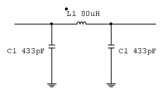

Salve.
secondo voi un oscillatore colpitts con questa rete di reazione a che frequenza oscilla indicativamente?
i valori C1 e C2 non sono standard perché misurati con strumento per avere valore reale.

Se la domanda è questa, i condensatori vanno considerati in serie.

grazie, era per vedere se ricordavo bene sui condensatori. Infatti la frequenza corrisponde o quasi.

Poco piu` di 1MHz, dipende anche dalle capacita` sparse in giro per il resto del circuito.
