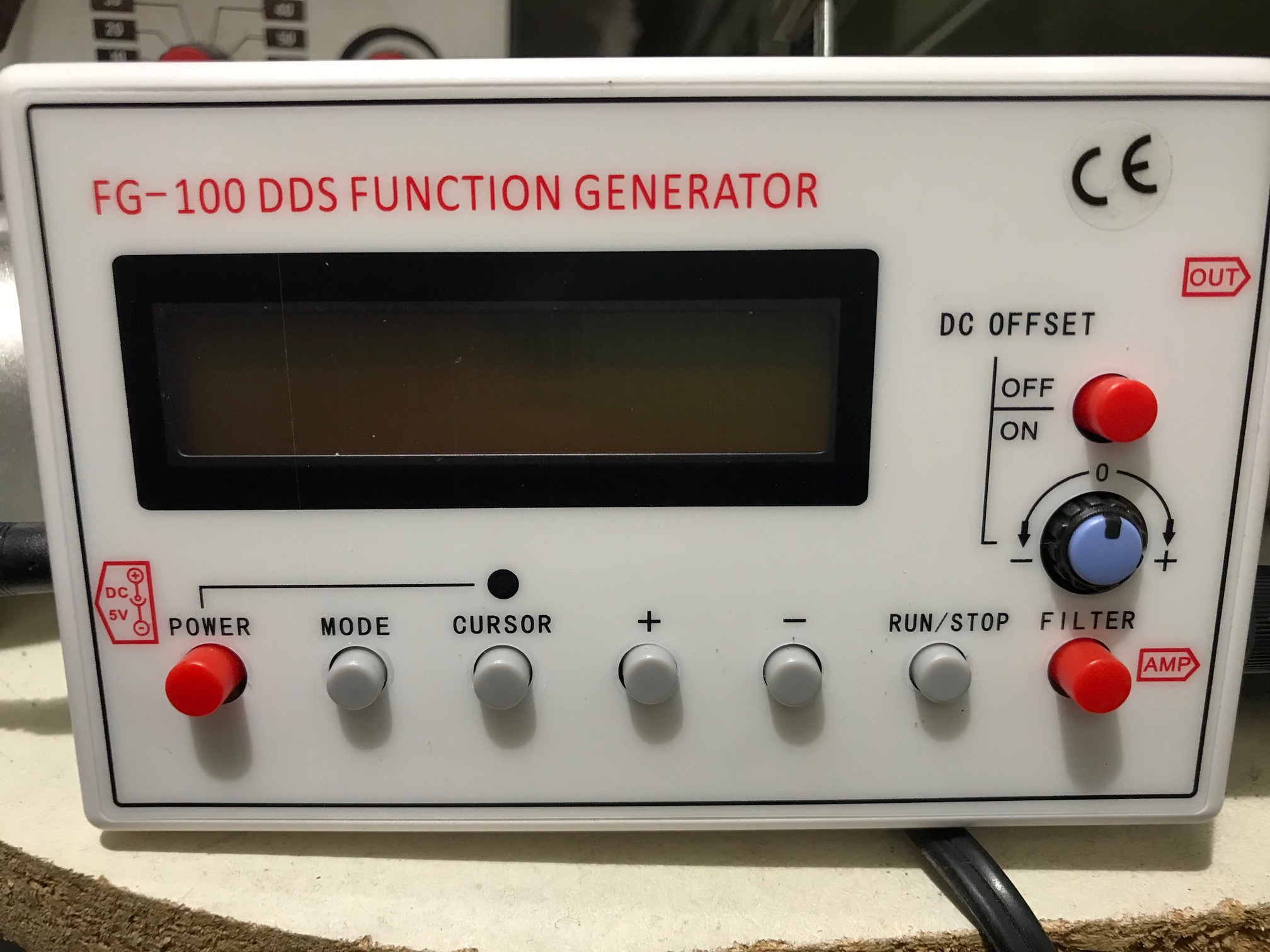

ciao setteali, ok metterò un condensatore sul piedino caldo del generatore 1000pf poi la massa alla massa. quello che vedi in foto non è un generatore di onde sinusoidali modulate ma un semplice generatore di onde
sinusoidali,triangolari e quadre. il segnale che esce da questo generatore (con il condnsatore) lo devo applicare
alla base del transistor o altro?

Se immetti un segnale in IF a 455 kHz e devi ascoltarlo in audio, senz'altro ti occorre che che il segnale sia modulato, comunque se non è modulato , ti renderai conto che la portante senza modulazione ti abbuierà il fruscìo.
Te dici che la BF funziona, perché si sente il segnale anche se piano. Credo che invece dovresti sentirlo molto forte; puoi fare la prova ad iniettare 1 kHz o giù di lì sul potenziometro della radiolina e renderti conto di come deve funzionare.
Mettendo un condensatore in serie alla sonda, ti permette di iniettare il segnale in qualsiasi punto del circuito e renderti conto del funzionamento del circuito stesso, ad esempio : lo metti sul collettore di un transistor, avrai un segnale, se lo metti sulla base del transistor, dovrai avere il segnale più forte.

Luciano58 ha scritto:il segnale che esce da questo generatore (con il condnsatore) lo devo applicare
Anche se potrà apparire strano ti consiglio di applicare il segnale 455kHz in ingresso al ricevitore, cioè dove dovrebbe essere collegata l'antenna.
Collegando il segnale in ingresso antenna si hanno alcuni vantaggi: il tuo generatore sicuramente non è corredato di attenuatore e questo sarebbe un problema se lo volessi collegare all'ingresso dell'amplificatore di media frequenza perché l'ampiezza necessaria per effettuare la taratura dovrebbe essere dalle parti di alcune decine di uV o anche meno.
Invece collegandolo in ingresso antenna succede che, grazie alle capacità parassite sempre presenti, in qualche modo il segnale riesce ad arrivare all'ingresso dell'amplificatore di media frequenza ma molto attenuato e in questo modo si evita che gli stadi dell'amplificatore di media frequenza possano saturare, come invece avverrebbe se il segnale lo applicassi direttamente all'ingresso dell'amplificatore di media frequenza.
Inoltre, in questo modo, non andresti a modificare l'impedenza di ingresso dell'amplificatore di media frequenza, infatti, se collegassi il generatore direttamente in ingresso all'amplificatore di media frequenza, andresti a perturbarne l'impedenza di ingresso e la frequenza di risonanza della prima media frequenza, a causa di questo, potrebbe subire delle variazioni e di conseguenza, tarandola, andresti a trovare il massimo in un punto sbagliato.
Ti occorre comunque anche un frequenzimetro, altrimenti non avresti modo di sapere se sei sulla frequenza giusta con il generatore.
