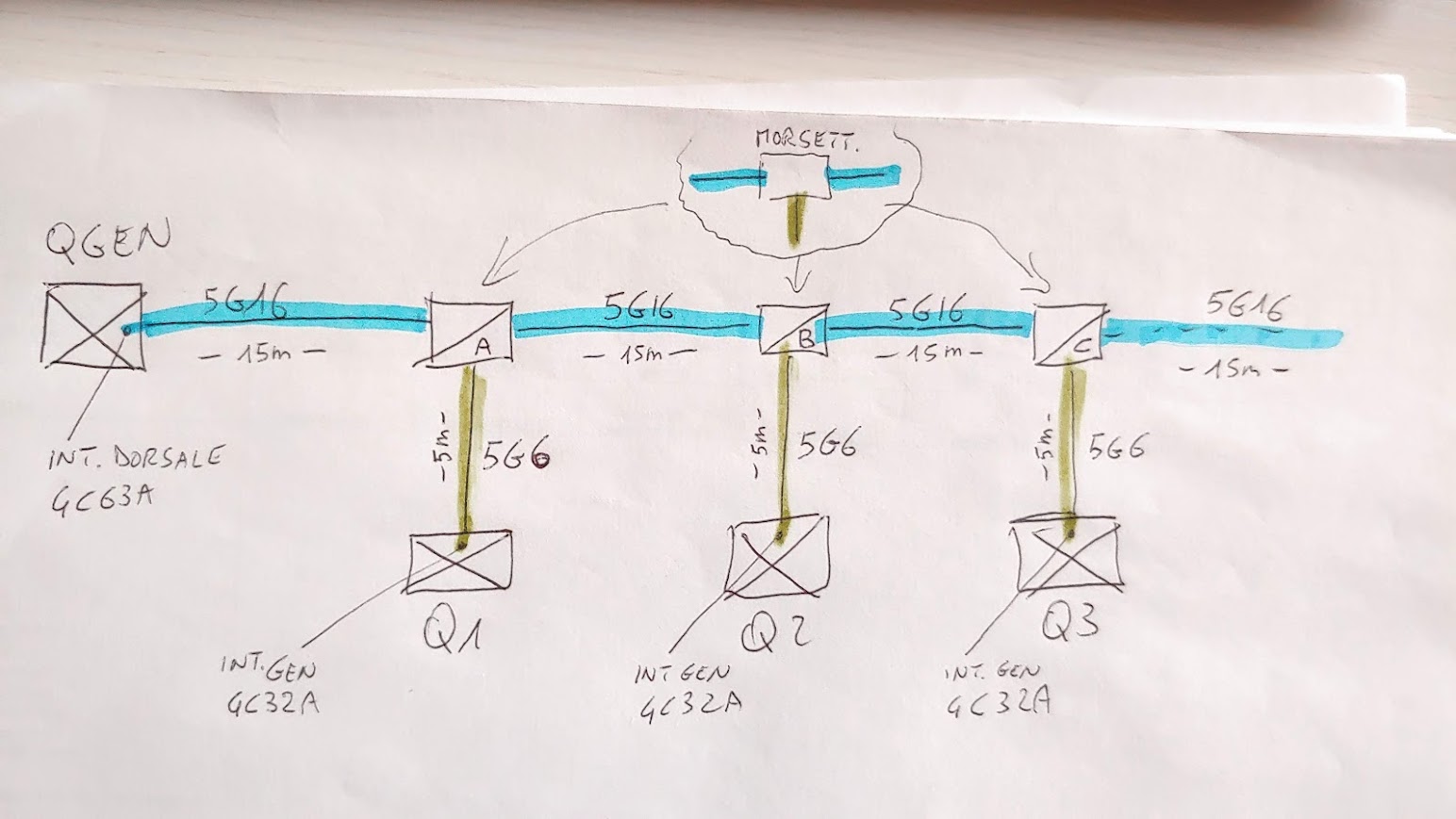

Messaggioda Foto UtenteDuracell » 12 nov 2024, 17:32
Salve, volevo sapere se secondo voi, in una distribuzione come riportato sullo schematico, dove da un quadro generale parte una dorsale del 16mmq protetta da un MT 4C63A, che alimenterà vari quadri elettrici, le derivazioni del 6mmq, che alimentano i sottoquadri che si staccano dalle morsettiere A/B/C, possono essere considerate protette dal corto e dal sovraccarico ?
Secondo me si in quanto la protezione da 63A mi protegge dal corto e i 32A dal sovraccarico.
L'ambiente in cui si opera è un cantinato condominiale quindi di tipo ordinario.

[2] Re: Distribuzione con dorsale
Messaggioda Foto Utentegabrisav » 12 nov 2024, 18:40
Anche per me si, l'accendiamo :ok: :D

Messaggioda Foto Utentearien » 12 nov 2024, 22:37
Secondo me l'interruttore MTD da 63A non ti garantisce la protezione in caso di sovracorrenti nel tratto di cavo 5G6 lungo 5 m. Tra le altre cose hai diverse derivazioni in più punti.

Messaggioda Foto Utentegabrisav » 12 nov 2024, 22:45
Difatti sono i 32A montati sui singoli quadri che garantiscono la protezione dal sovraccarico dei 5g6

Messaggioda Foto Utentearien » 12 nov 2024, 23:00
E a monte del MT 32 A - nel tratto di 5 m? In quel tratto, l'interruttore da 32 A non può proteggere la linea 5G6. Nel senso che se hai una sovracorrente a monte dell interruttore il MT da 32 non interviene. In quel caso l'unico interruttore che dovrebbe proteggere la linea è il MT da 63A

Messaggioda Foto UtenteGioArca67 » 12 nov 2024, 23:18
Se non vi sono sorgenti o pozzi la corrente che entra in un cavo è la stessa che esce.
Quindi ogni MT da 32A a valle protegge il corrispondente 6mm² a monte dal sovraccarico.
Il 63A a monte protegge il 16mm² a valle dal sovraccarico dei multipli 32A in parallelo.
Inoltre protegge (i²t) tutti i cavi a valle dal cortocircuito, sia i 6mm² sia i 16mm².

Messaggioda Foto UtenteDuracell » 13 nov 2024, 10:28
Condivido :ok:
Il discorso ovviamente cambiava se l'ambiente era m.a.r.c.i.o.
