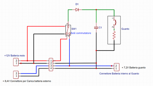

I guanti non hanno un interruttore on/off !!!! Hanno un selettore elettronico a tre stadi per scegliere tre temperature tra basso, medio e alto. Se si stacca l'alimentazione anche solo per una frazione di secondo il selettore si disattiva spegnendo il guanto e dovrei riaccenderlo. Supponiamo di averli accesi entrambi dal manubrio. Tolgo un guanto perché devo pulire la visiera dalla pioggia. Il guanto, senza la sua batteria interna, si spegnerebbe all'istante e rimane spento anche se lo ricollego all'alimentazione. L'unico modo per riaccenderlo è premere il selettore con l'altra mano, che prontamente si spegnerebbe appena mi stacco dal manubrio e quindi per riaccenderlo devo ricollegarlo, staccare la mano appena accesa e..... ecco perché serve una batteria all'interno del guanto.
Con il circuito precedente del relè, senza un condensatore che alimenti per una frazione di secondo il guanto, questo si spegne nel lasso di tempo della commutazione. Ma questo circuitino (relè, diodo e condensatore) l'ho fatto solo per sganciare la batteria interna del guanto appena viene alimentato dalla moto. E viceversa mi permette di pulire la visiera senza dover riaccendere il guanto in quanto il relè, senza alimentazione della moto, ricommuta temporaneamente sulla batteria del guanto.
Allego lo schema che ho fatto prima di iniziare i lavori quando avevo ancora le batterie da 7,2V dove ho provveduto alla possibilità di caricare le batterie dei guanti con il caricabatterie apposito quando sono a casa.

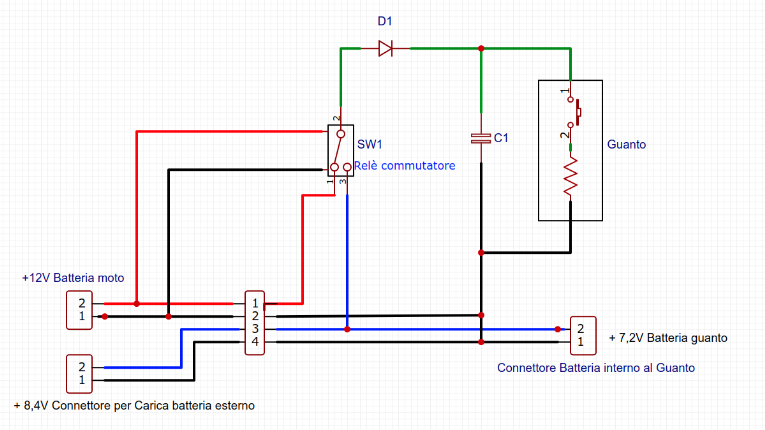

OK, perciò c'è una batteria interna al guanto !
Il circuito proposto in [10] (o anche due diodi) esegue la commutazione senza interruzione sul carico
Se puoi predisporre nel vano sella un un circuito buck per limitare la tensione a 12V e un caricabatteria per la batteria(che adesso è diventata a 2 celle
Con tre fili (+12, + Batteria, GND) e il circuito proposto alimenti i guanti e carichi la batteria interna che fa da backup durante la commutazione.
Eventualmente si potrebbe sostituire la batteria con un supercondensatore per solo evitare lo spegnimento dell'eletronica se l'uso è spesso alimentato dalla moto.

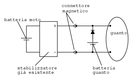

Se ho capito bene quello che ti occorre mi pare che si possa risolvere semplicemente con un diodo in questo modo
Il diodo funge da interruttore: se la tensione fornita dalla batteria del guanto è inferiore a quella fornita dal regolatore il diodo si interdice e la batteria del guanto viene isolata.
Non occorre il condensatore perché al disinserimento della batteria della moto non si verifica alcun buco di tensione.
Ti consiglio di utilizzare un diodo a bassa caduta (schottky) per minimizzare il riscaldamento, il tipo va scelto in funzione della corrente assorbita dalla resistenza del guanto

Un solo diodo lo avevo già provato anch'io ma come detto qualche messaggio più su la batteria del guanto si scarica comunque in quanto fornisce tensione in parallelo alla batteria della moto. Di questo me ne accorgo poi solo quando tolgo il guanto dal manubrio perché si spegne.
Quindi non so se con uno o due transistor si può disconnettere totalmente la batteria del guanto come succedeva con il relè.
Guarda il circuito a [12]. Quando collegato al 12V della batteria il relè si azionava e staccava di conseguenza la batteria del guanto. In pratica la batteria del guanto faceva solo da tampone.
aminix ha scritto:@lelerelele
Quello che però ho notato che, come dici tu collegando le batterie al litio direttamente alla moto, queste si scaricano ugualmente. D'altronde è come avere due batterie in parallelo ed entrambe forniscono energia.
Potrebbe essere che il regolatore non fornisca sufficiente corrente e quindi meno rispetto alle litio?
devi misurare le tensioni, quella delle batterie al litio, quando le carichi, o quando sono appena state caricate, dai al tuo regolatore la stessa tensione, e vedrai che non si scaricano più.
ok che hai le due baterie in parallelo, ma quella che fornisce corrente è sempre quella a tensione piu alta! non puo essere al contrario, pensa che quando carichi la batteria al litio, hai sempre in generatore in parallelo con essa, eppure si carica.
oppure fai prove, porta il regolatore a 12.5 - 13 e vedrai che no si carica più.
Visto che si è anche parlato di diodo, (che probabilmente non serve), se lo metti tieni presente che il tuo regolatore deve andare piu alto di 0.6/0.8V per compensare la caduta sul diodo, (messo in serie al regolatore non messo come indicato da
