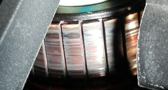

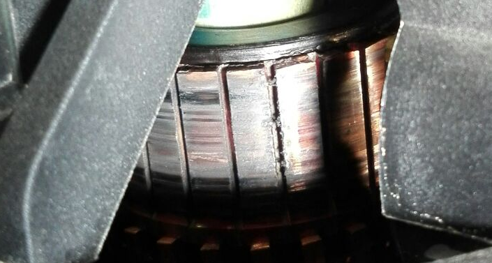

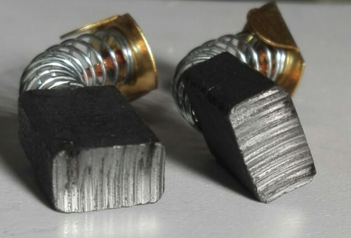

Ciao a tutti, ho prestato a mio figlio (non si bovrebbero mai prestare gli utensili) la mia sega circolare a immersione. Dopo alcuni tagli la sega ha perso potenza e velocità e si vedono delle scintille a mio avviso un po' troppo evidenti nella zona di contatto spazzole - rotore. Le spazzole sono ancora in buono stato per quanto attiene alla lunghezza mentre la superficie di contatto presenta alcune righe che non mi fanno pensare bene.
Il costruttore vende separatamente i vari pezzi del motore. Che faccio, ordino il solo rotore?
Grazie a chi vorrà commentare

Aggiornamento: prima di disassemblare il motore, che è operazione un po' complessa, ho misurato la resistenza alla spina di alimentazione dell'attrezzo. Ruotando il rotore la resistenza non è costante ma varia da 3 a 4.7 Ohm in base alla posiszione dell'albero. La variazione segue la rotazione, da 3 sale a 4.7 per poi scendere di nuovo a 3 Ohm. Altre prove prima di ordinare il rotore ?
Foto Utenteedgar
10,0k 4 5 8
Messaggi: 5229
[10] Re: Problema con motore a spazzole
Messaggioda Foto Utenteedgar » 20 nov 2024, 11:59
Qualche foto:
