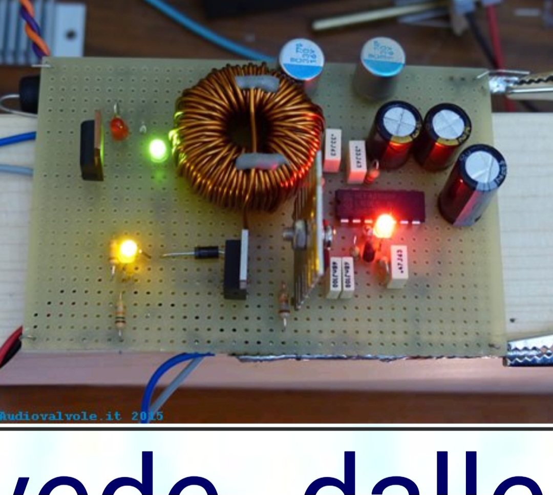

Se vuoi costruire un buon desolfatore già ben collaudato, uno dei migliori schemi che si possono trovare è il gigapulse.
Qui trovi la descrizione completa: link.
P.S. lascia stare a limare i condensatori, piuttosto usali in serie/parallelo se vuoi diminuire o aumentare la capacità

Sulla reale utilità di questo circuito avrei qualche dubbio.
Meglio in fase di acquisto della batteria spendere una ventina di euro in più ed avere una batteria decente con i tappi di ispezione per aggiungere l'acqua.
Se il circuito non funziona non e` un grande guaio: anche se funzionasse non avrebbe nessun effetto
Vedi qui
Io di desolfatori ne ho costruiti diversi, alla fine mi sono accorto che non ne funziona nesuno, in Germania negli anni 70 si montavano dei circuiti che ogni tot minuti mandavano un impulso di alta tensione verso la batteria, non so dirvi se funzonassero o meno, sarebbe stato più plausibile inserire un circuito dall'inizio vita della batteria che evita l'accumulo di solfatazione, questi cristalli sono duri come un sasso, di prove ne ho fatte tante, non sono riuscito a salvare neppure una batteria. I cristalli di solfato di piombo sono duri da eliminare e anche se li elimini, nelle batterie vecchie dopo poco si riformano.

Condivido il pensiero di
elektronik, potrebbero essere utili se vengono utilizzati regolarmente fin da inizio vita delle batterie.
Ad esempio so che alcuni carica batterie per muletti li hanno integrati e quindi a ogni ciclo di carica vengono desolfate le celle. Per quanto riguarda le batterie auto/moto non sarebbero altrettanto efficaci visto che le cariche esterne sono molto sporadiche.
Quando la batteria è andata è andata, io ho provato anche quelli che consigliavano impulsi di 24 V a polarità inverita, Tensione alternata, shakerare la batteria saltellando su un piede durante la luna piena in una calda notte d'estate.
L'unica soluzione che non ho provato è la via "chimica", ma oggettivamente non mi fido di lavorare quelle sostanze.

ThEnGi ha scritto:pino81 non ti do voto negativo,
grazie,evidentemente alcuni non hanno altri piaceri nella vita che spolliciare in giù solo perché non condividono o forse anche gratuitamente.. pazienza..
per il resto io non voglio professare i desolfatatori,ma mettiamola così: meglio che qualcosa si muova all'interno che la calma assoluta..... io ho un megapulse pagato ben 70€ dalla Germania, e mi ha ripreso delle batterie chiaramente inutilizzate con i poli nemmeno graffiati dai morsetti ! ma non sfruttate (quelle si vedono già quando l'elettrolita è torbido) e quindi non tenevano la carica poi messo in parallelo il desolfatatore e dopo 2 o 3 gg già la musica era cambiata,solo che una volta sbadatamente lo collegai a 2 batterie in serie che ho sentito uno scoppietto interno,quindi nel dubbio sto volendo realizzarmene uno con quel che già avevo..
avrei creduto che il mosfet era un comune npn ma purtroppo solo tardi ho visto che era pnp (trovati 5 pz su aliex. per 2,5€) non si può fare scorta di componenti se te ne serve solo uno per esempio quindi si adatta quel che si ha... senza pretese di precisione dei valori.. ricordo che siamo nella sezione " riutilizzo" che non fa rima con perfezione
Io non ti ho dato voti negativi, dal 2012 a oggi ne ho dati solo alcune rare volte, ti ricordo però che una delle regole del forum è che è vietato lamentarsi dei voti negativi ricevuti, tu lo hai già fatto più volte in questo thread e probabilmente alcuni ti sono stati appioppati proprio per questo motivo!
Se poi continui a scrivere inesattezze (NPN e PNP sono i i BJT e non i MOSFET!)...
