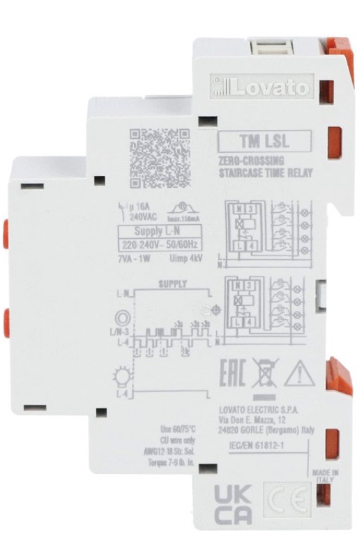

Messaggioda Foto UtenteDavil » 17 nov 2024, 14:53
Ciao devo sostituire un relè con questo temporizzatore luci scale . Mi potete dare indicazioni su come collegarlo ? Grazie

Messaggioda Foto Utenteangus » 17 nov 2024, 21:25
Lo schema stampato sopra è piuttosto chiaro e comune a molti (se non tutti) i moderni relè luce scale.
Hai 4 morsetti:
L - fase
N - neutro
3 - ritorno dei pulsanti (all'altro contatto dei pulsanti NO puoi dare N oppure L)
4 - ritorno delle lampade (all'altro capo della lampada devi dare sempre il N)
naturalmente tutti i pulsanti e le lampade in parallelo
Se devi sostituire qualcosa, è il caso che tu metta uno schema del collegamento attuale.

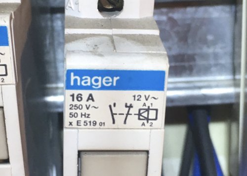

[5] Re: Temporizzatore luci scale Lovato TMLSL
Messaggioda Foto UtenteDavil » 19 nov 2024, 20:59
Allego foto del modello da sostituire

[6] Re: Temporizzatore luci scale Lovato TMLSL
Messaggioda Foto Utenteangus » 19 nov 2024, 21:31
Come ti è stato chiesto in #2, allega lo schema del collegamento attuale.

[7] Re: Temporizzatore luci scale Lovato TMLSL
Messaggioda Foto UtenteDavil » 19 nov 2024, 22:02
La foto è quella del relè che devo sostituire con il suo schema di collegamento

[8] Re: Temporizzatore luci scale Lovato TMLSL
Messaggioda Foto Utenteangus » 19 nov 2024, 22:07
Quello è un relè passo-passo (ad impulsi) con bobina a 12Vac (se parliamo di un circuito luce-scale, vuol dire che c'è di mezzo un trasformatore almeno per la parte di comando...) poi ha due contatti, uno NO e uno NC.
ma non hai ancora disegnato lo schema di come è attualmente collegato.

[9] Re: Temporizzatore luci scale Lovato TMLSL
Messaggioda Foto UtenteDavil » 19 nov 2024, 23:05
È collegato in N.O.
Io ho bisogno di mettere un temporizzatore x le luci scale . Devo eliminare il vecchio oppure relè ?

[10] Re: Temporizzatore luci scale Lovato TMLSL
Messaggioda Foto Utenteangus » 19 nov 2024, 23:10
il temporizzatore TMLSL non è compatibile con il tuo impianto, sono necessarie delle modifiche.
