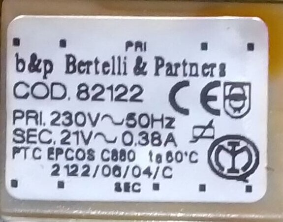

Il diodo zener immediatamente alla sinistra del relé da 48V., contrassegnato sulla scheda dal numero 7), già da montato mostrava continuità in entrambe le direzioni e aveva una resistenza in entrambe le direzioni di 3,4 Ohm.
Dissaldato ho rilevato le stesse misurazioni. Il diodo in questione riporta il codice C43PH. Sembrerebbe guasto.
In casa ho degli 1N4148PH, non saprei se sono in parte compatibili, almeno per vedere se cambia qualcosa nel funzionamento. Qualche idea a riguardo?

No, i 4148 non vanno bene, quello è un zener da 43V 0.5W.
Controlla anche gli altri zener in giro, li vedi dalla serigrafia che iniziano per "DZ".
Se quel zener era in corto ci può stare che abbia danneggiato la bobina del relè.
Verifica anche gli optoisolatori, quello sotto a Q22 (4) e quello alla destra di Q11.

Stasera ho verificato la tensione in uscita del trasformatore: circa 24VAC.
La scheda messa in tensione senza diodo C43PH e senza i due optoisolatori ha mostrato lo stesso comportamento anomalo di sempre, ovvero led verde lampeggiante, facendomi pensare che ci siano altri problemi altrove, ma dove?
