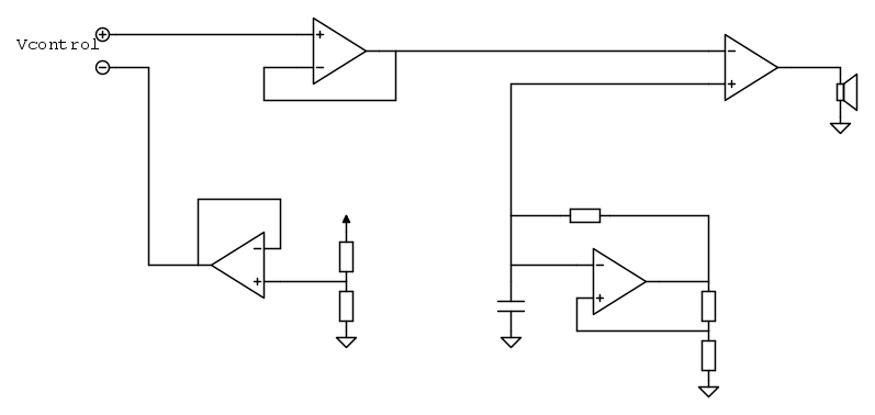

MarcoD ha scritto:Se questo pomeriggio riesco a trovare da Pinto elettronica un 74HC4046
Che è un DIP-16. Come quantità di saldature siamo alla pari di un opamp duale + un comparatore duale, con i quali si può realizzare un signor circuito!
Opamp 1: buffer di ingresso per la tensione di controllo
Opamp 2: realizzazione di un ground virtuale a 2.5 V (mezza tensione di alimentazione)
Comparatore 1: oscillatore
Comparatore 2: prende in ingresso la tensione di controllo e l'oscillatore realizzando così un PWM pilotato in tensione.
Sinceramente non credo che una variazione del duty sia udibile.
Probabilmente quello che intendi è un cicalino a frequenza fissa che viene acceso e spento variando il duty, ottenendo così un effetto simile a quello dei sensori di parcheggio.
Qualcosa così:
Quelli a sinistra sono op-amps. Quello in alto è disegnato come inseguitore di tensione, ma in realtà servirà ad adattare la tensione di controllo (0 - 2V) al punto di lavoro dell'oscillatore.
Quelli a destra sono comparatori. In basso l'oscillatore, in alto quello che genera il PWM.
Quello che è disegnato come altoparlante deve essere in realtà un cicalino.
Se il comparatore è open-drain/collector lo schema va ovviamente adattato di conseguenza.

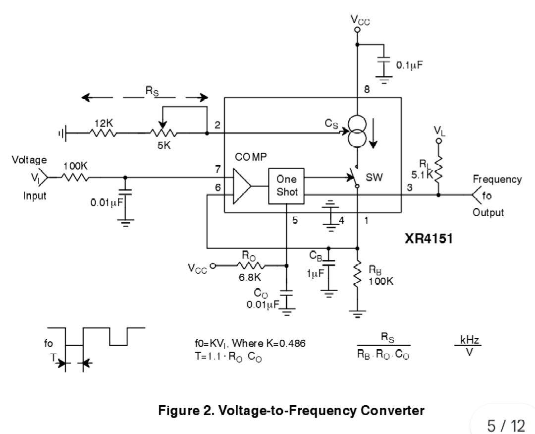

Secondo me con un chip progettato espressamente per realizzare questa funzione si può fare quanto desiderato in modo più semplice.
Ad esempio XR4151 si trova in versione 8pin Dip e necessita di pochi componenti esterni.
In uscita potrebbe bastare un transistor con cui pilotare un buzzer o un piccolo altoparlante.
Poi per carità se si preferisce utilizzare il materiale già acquistato e subito disponibile ben venga la versione a due operazionali e due comparatori.
Tratto da manuale Exar XR4151 pag. 5.
Il pdf è al messaggio [3].
P. S. Anche Lm331 dovrebbe avere caratteristiche molto simili.

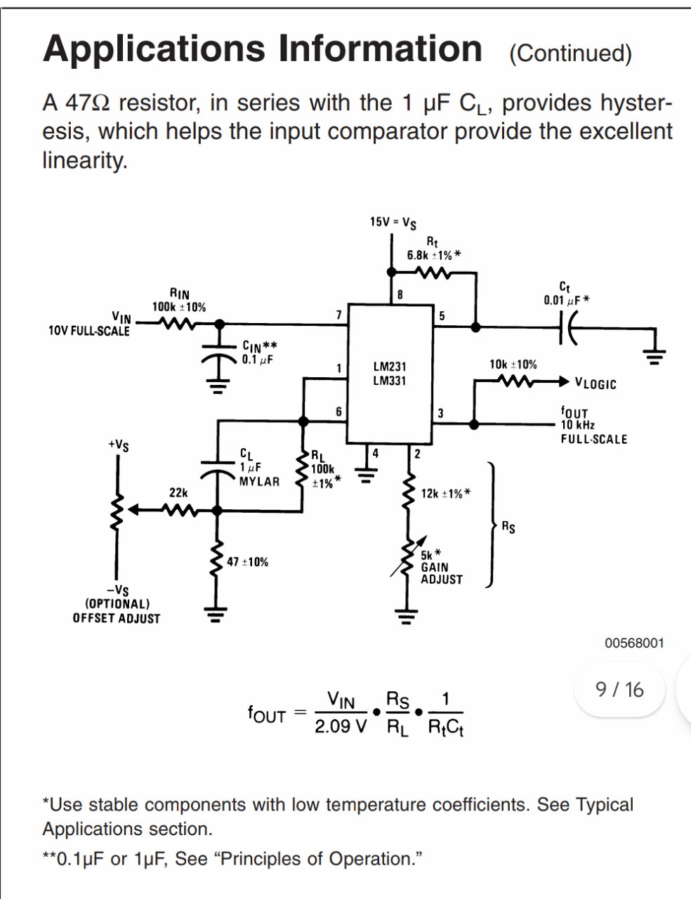

Ecco lo schema della versione con LM331.
Tratto da manuale National pag.8 In allegato.
Altri esempi interessanti a pag. 11.

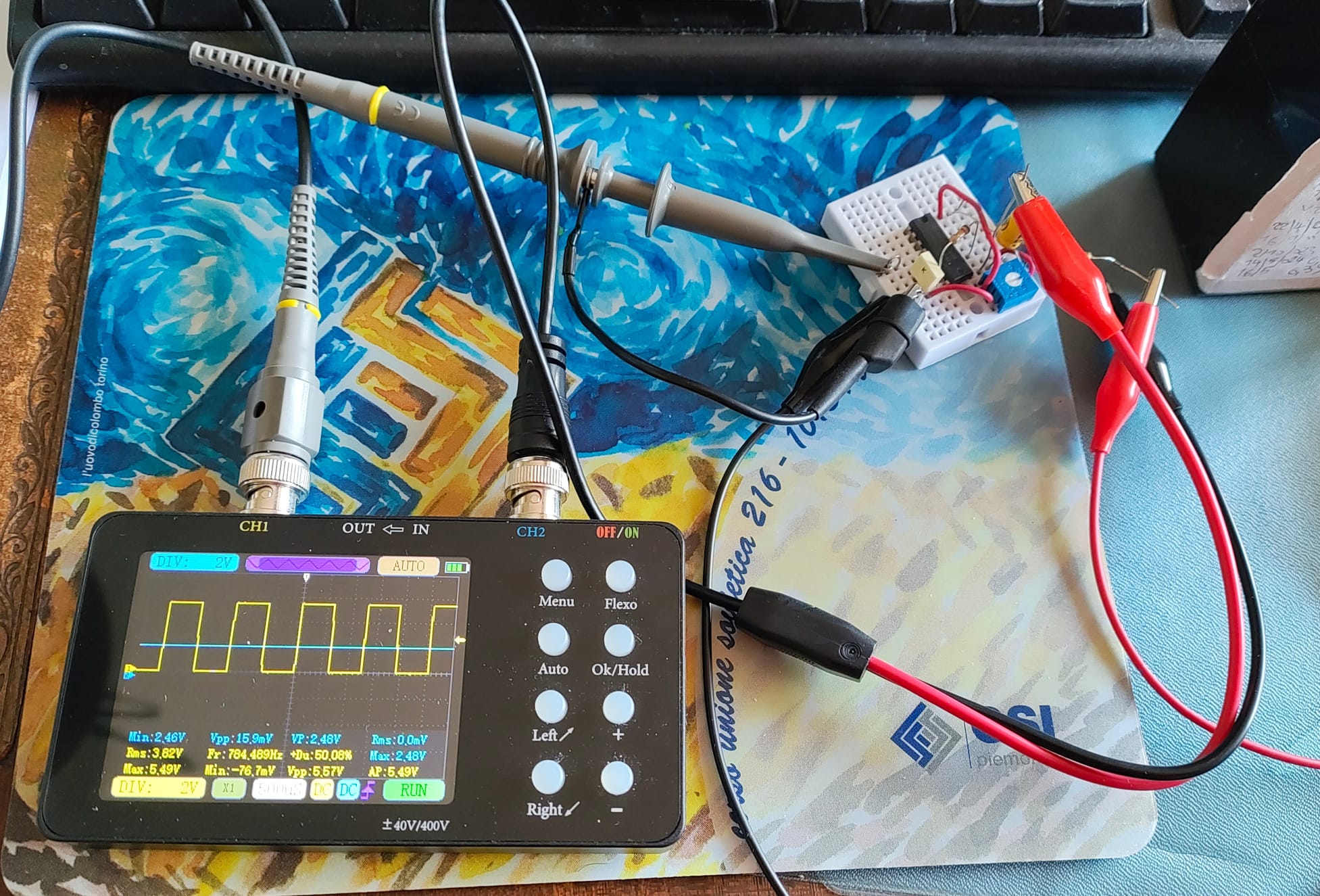

Ho condotto le prime prove con il VCO del 74HC4046, funziona:
con V ingresso 2,46 V, F.segnale 784 Hz. Ma sotto 0,5 V non oscilla, proverò a aggiungere una R per introdurre un offset.
Montato i componenti sul breadboard, il trimmer 10k serve a impostare la tensione in ingresso. é alimentato provvoriamente a batteria di 6,3 V. Un resistore da 220 ohm in serie al +V riduce la alimentazione a circa 5V, filtrata da un 25 uF.
Ho avuto varie difficoltà per i falsi contatti del 120 k e 47 nF, maledetta breadboard, non mi ricordavo che i contatti fossero così instabili. Meglio saldare i componenti in aria.
Nel pomeriggio monterò NPN e cicalino.
