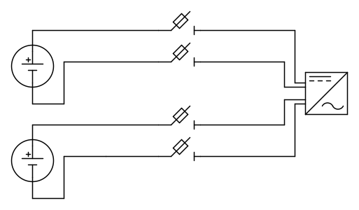

Puoi postare una foto (ben visibile!!) del quadro elettrico DC, se c'è, e i collegamenti fra questo e l'inverter? O le stringhe vanno dirette all'inverter?

GioArca67 ha scritto:Puoi postare una foto (ben visibile!!) del quadro elettrico DC, se c'è, e i collegamenti fra questo e l'inverter? O le stringhe vanno dirette all'inverter?
Il quadretto in DC ha solo due sezionatori portafusibili doppi (12A), uno per stringa, interposti tra le stringhe e l'inverter.
Se c'è bisogno dopo lo apro e faccio una foto.

DonJ ha scritto:PV1:
PV2:
I dati sono poco congruenti.
Vediamo la stringa 2 che è più evidente.
Il TSM-420-DE09R.08 ha Voc di 49,7 V (però a STC) ora presumibilmente (considerando 800W/m2, e circa 30°C ambiente) dovrebbe essere sui 46 V, quindi per 5 pannelli dovresti avere circa 230V (DC ovviamente), ma tu hai registrato 168 V...
Similmente per l'altra, inoltre la differenza Voc Vmp è troppo piccola: se vedi i datasheet dei pannelli (es i 420W) hai Voc=49,7 V e Vmpp=41,3 V ed in condizioni operative ora dovresti avere circa 190 V quando la stringa da 5 è in funzione, ma tu ne registri 154, sembra come se ci fosse un pannello invertito.
Anche sulla prima stringa hai tensioni strane, la Vmp più o meno torna, ma la Voc no: hai 8 V di differenza, circa la differenza presente in un solo pannello.
I pannelli della stringa da 5 sono tutti vicini? hanno fatto delle prolunghe fra di loro? Non dico quelle dai pannelli all'inverter, ma proprio fra i pannelli perché magari i cavetti in dotazione non arrivavano, vista la disposizione dei pannelli.
Come sono misurate quelle tensioni? Dal display dell'inverter?
Per essere sicuri si potrebbero misurare (le Voc) direttamente sull'impianto e non con l'inverter in funzione.
Dalla firma dovresti avere un po' di dimestichezza con l'elettricità.
Altrimenti fai fare ad un elettricista.
  • Spegnere l'inverter dall'AC
  • Aprire interruttore DC dell'inverter
  • Aprire il quadro DC
  • Misurare col multimetro a monte degli stessi (lato pannelli), occhio che sei in tensione, quindi usa un multimetro idoneo ed idonea protezione, e ricorda che una volta che hai messo il puntale a contatto con un polo sull'altro puntale hai tensione!
La corrente inoltre delle stringhe è troppo bassa, sia 7,3A sia 5,4A. Dovresti avere circa 8A per la stringa da 5 e circa 9A per quella da 3.
Sembra che l'inverter stia facendo lavorare le stringhe oltre il punto di massima potenza e verso il circuito aperto, dove la corrente cala drasticamente all'aumentare della tensione che cerca di tirar fuori dai pannelli.

Messaggioda Foto UtenteDonJ » 28 giu 2023, 10:02
Grazie per la risposta.
Le Voc sono misurate col sezionatore aperto e puntali del multimetro sul portafusibile (ovviamente lato FV). La tensione a carico è misurata sempre col multimetro nello stesso punto, ma non avendo una pinza amperometrica in DC i valori di corrente sono quelli riportati dal display dell'inverter.
Concordo che le tensioni sono al di sotto delle aspettative, devo fare un giro sul tetto per vedere per bene i collegamenti ed eventuali prolunghe, appena riesco ti faccio sapere com'è la situazione.

Messaggioda Foto UtenteDonJ » 28 nov 2024, 19:21
Torno a scrivere qui per un aggiornamento: questa estate il mio vicino di casa ha fatto fare lo stesso ampliamento da 1 a 3 kW, gli hanno installato lo stesso inverter che si comporta allo stesso identico modo del mio.
A questo punto non so più cosa pensare. L'installatore mi ha detto "boh", un altro installatore mi ha confermato il "boh" e che "comunque è strano". Qualcuno dice che è il caldo che limita la potenza prodotta e in effetti nelle mezze stagioni arrivo anche a 1800 W di picco, ma siamo comunque ben lontani dai 3 kW nominali.
Ho una mezza voglia di scrivere al supporto Zucchetti ma al 99% mi diranno di chiamare un elettricista specializzato :roll:
L'impianto sembra eseguito correttamente, non ci sono problemi ovvi.
