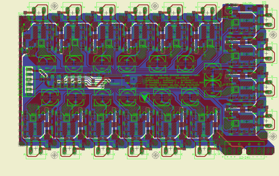

Che devi prima di tutto vedere quanti canali RGB ti servono, poi considera che il multiplexing, se non si realizza un circuito apposito, potrebbe dare flickering (mentre quei driver no).
Si possono anche usare degli expander, per pilotare i driver in modo da non usare gli specifici pin PWM del micro, ad esemepio una delle applicazioni che avevo realizzato aveva 16 canali, ed erano pilotati tramite un PCA9685 che veniva pilotato a sua volta dalla MCU usando SDA e SCL, e siccome i PCA9685 hanno 5 pin di indirizzamento, se ne potrebbero mettere fino a 32, per complessivi 512 canali, tutti pilotabili con gli stessi 2 pin dell'I2C.
Esempio della scheda:
Poi si puo realizzare anche con il driver A6211 della Allegro, che arriva a 3A, e' in un case un po piu decente (ha comunque il pad centrale, ma se non si trova chi li salda, si puo saldare lo stesso a mano prevedendo un via piu grande sotto il componente), rifare lo schema e lo stampato (sempre a 16 canali per scheda con gli espander) per usare quello non dovrebbe portare via piu di un paio d'ore, cosi ad ochio.

Dimenticavo, prima che lo chiedi, no, i PCA non pilotavano loro direttamente i led, che possono dare solo 25mA di uscita, pilotavano i driver di potenza

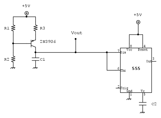

Guardando lo schema del link c'è un generatore di segnali a rampa, cercando su internet ho trovato un circuito simile sempre con l'integrato NE555:
La parte con il transistor è un bgeneratore di corrente costante che carica il condensatore, in che modo potrei dimensionare le resistenze al fine di avere una frequenza che non disturba?
La carica di un condensatore l'ho studiata semplicemente con una resistenza, cosa cambia dal punto di vista di calcoli qui che a caricarlo è un transistor?
dove all'uscita c'è un qualcosa che converte una differenza di potenziale in un qualcosa che pilota i led: in questo caso un circuito che dà un segnale PWM in uscita in base ad una tensione... Tieni conto che l'uscita analogica sarebbe una rete resistiva e il sistema è di gran lunga più semplice rispetto ad utilizzare il PCA che sicuramente richiede l'analisi del datasheet e la stesura del codice per farlo funzionare considerato il fatto che non li ho mai utilizzati...daniele1996 ha scritto:L'idea sarebbe di sfruttare un'uscita analogica (8Bit) multiplexata su delle celle analogiche

daniele1996 ha scritto:... cosa cambia dal punto di vista di calcoli qui che a caricarlo è un transistor?
Che la rampa di caricamento e' piu lineare (anche se a caricarlo non e' solo "il transistor", ma tutto il regolatore di corrente costante).
Con una resistenza hai una "curva" di caricamento, perche' man mano che la tensione ai capi del condensatore sale, la differenza fra tensione di alimentazione e tensione di carica si riduce, quindi si riduce anche la corrente di carica ... con un generatore di corrente costante carichi il condensatore sempre con la stessa corrente, quindi la curva di carica diventa praticamente una retta (tranne forse che nell'ultimissimo tratto, quando la tensione di carica e' quasi uguale a quella di alimentazione), e ti consente di avere un'andamento molto piu lineare e prevedibile, e di poter usare tale rampa per pilotare in modo piu lineare altre cose, come li.
Per la ram, le FRAM non hanno bisogno di batteria di mantenimento, contrariamente alle comuni ram ... se invece intendi la flash, ha un numero di cicli di scrittura molto minore delle FRAM, che da quel punto di vista sono "quasi eterne" (flash, circa 10.000 scritture, FRAM, circa 1.000.000.000.000 di scritture
