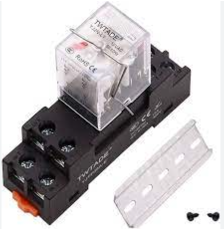

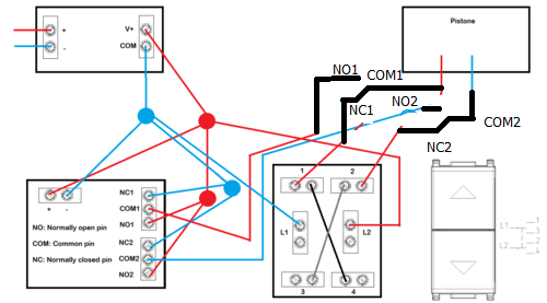

NON puoi usare i rele' che hai adesso sul modulo, li devi sostituire con quelli a due scambi (oppure a due contatti NA), e dopo ricablarli in modo diverso.
Questo per permetterti di mantenere ed usare il modulo per il wifi che hai gia, senza stare a cercarne un altro che monti rele' a due scambi invece di quelli ad uno che hai ora sul modulo.
Se non hai problemi a saldare, puoi saldarci i fili volanti, oppure farti una schedina. magari col millefori, per reggere i rele', i morsetti ed i fili che dalle bobine poi andranno saldato al modulo al posto delle bobine dei rele' originali, se invece hai problemi, ci sono rele' con zoccoli a vite, sia DIN che standard, pero' costano di piu.
esempi:
DIN
standard
a saldare

Non è un problema di collegamento.
Devi mettere un altro modulo WIFI o un relè a doppio contatto in scambio.
I comuni li cabli verso il pistone, gli NC verso il pulsante e gli NO verso il modulo wifi.
In condizioni normali va il pulsante manuale, quando attivi il wifi dei attivare il due relè del nuovo modulo e poi la direzione con l'altro modulo.

Non necessariamente devi mettere un modulo wifi ma di sicuro devi tagliare i due comuni del modulo attuale.
Potresti mettere un relè a doppio contatto in scambio comandato dalla stesso comando dei due relè del modulo wifi mettendo due diodi per non mischiare i due segnali.
Ti puoi sbizzarrire ma di sicuro l'hw che hai adesso non è sufficiente

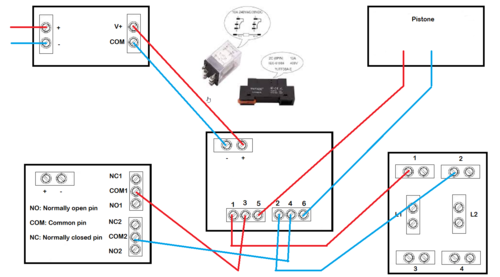

Salve,
prima di tutto vi voglio ringraziare della vostra disponibilità e del vostro aiuto.
se utilizzo questo rele ( vedi immagine ), se non ho capito male mi potete controllare se i collegamenti fatti cosi possono andare bene.
Grazie a tutti.
Grazie a tutti.

Dal modulo NON devi uscire con i contatti dei rele' (che vanno eliminati, dissaldati dalla scheda), ma con i fili che, dalle piazzuole dove erano saldati i terminali delle bobine, dovranno andare alle bobine dei nuovi rele' (che dovranno ovviamente essere anche loro a 5V), e poi dai rele' esterni si fa il resto del cablaggio.
Se invece i due rele' esterni li trovi solo a 12V, si potranno usarei rele' sul modulo per pilotarci le loro bobine, ma facendo uno schema decente, che cosi non ci si capisce nulla.
Inizia a vedere tu quale tipo di rele' trovi, che poi si fa il resto.

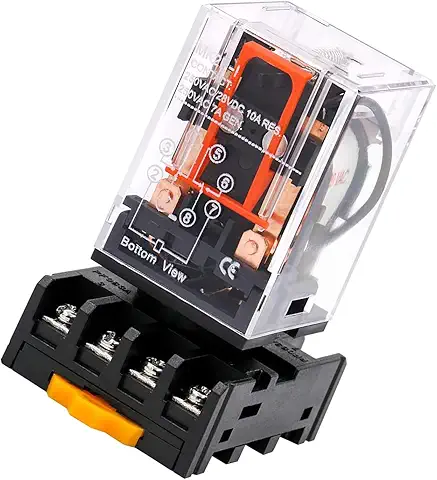

Ad esempio, sono questi, oppure un modello uguale ? ... https://www.amazon.it/mxuteuk-indicator ... Param=true ... se si, i numeri sullo zoccolo corrispondono a quelli sul disegno che c'e' sopra il rele', e da qui si parte a fare il resto, se invece sono diversi, posta un link al prodotto che hai trovato tu.

Salve Etemenanki,
questo è il mio rele

concordo sul problema dovuto all'uscita del modulo in NO-NC, devi pensare che questo relè, (od altro relè che funziona allo stesso modo, non serve cambiarlo), ha sempre un contatto chiuso ed uno aperto, per la tua applicazione con pulsante devi avere tutti e due i contatti del wifi "NO", cioè si devono chiudere "solo" quando comandi il motore.
se trovi un modulo wifi con due canali, ed usi i 2 canali come uscita singola NO credo che il tutto funzioni.
saluti.
saluti.

Attimino76 ha scritto:... questo è il mio rele ...

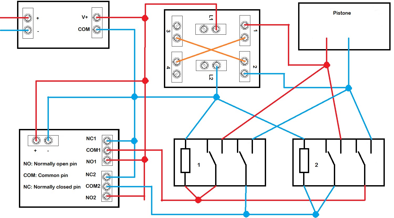

Appunto, cosi com'e' non li puoi usare insieme ad un pulsante esterno manuale, ma puoi usare i loro contatti NO per pilotare gli altri due rele' a 12V e due scambi, i quali ti permetteranno di realizzare un'invertitore aperto a riposo, che potra' funzionare poi insieme ai pulsanti manuali.

Salve,
utilizzando il rele a doppio scambio come da immagine, e utilizzando lo schema fatto, può andare bene?
grazie a tutti.
grazie a tutti.
