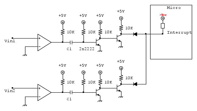

Messaggioda Foto Utentedaniele1996 » 9 dic 2024, 15:47
Ciao a tutti, avendo la necessità di generare un interrupt quando un livello analogico è maggiore di zero, mi chiedo se il seguente metodo è valido:

[3] Re: Generare impulso da segnale costante
Messaggioda Foto UtenteMarcoD » 9 dic 2024, 17:50
..avendo la necessità di generare un interrupt quando un livello analogico è maggiore di zero, mi chiedo se il seguente metodo è valido:
Conferma che la tua specifica è la seguente:
Quando la Vin sale passando da negativa a positiva genera un impulso.
Quando scende passando da positiva a negativa nulla.
con quale velocità varia la Vin ? volt al secondo ? al minuto ?
L'interrupt del micro viene attivato quando l'ingresso va basso ?
Nel tuo schema per la conduzione del transistor è sempre basso !! Quindi forse NON funziona.

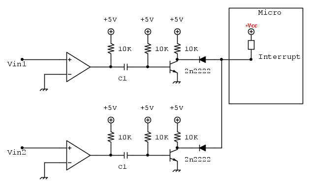

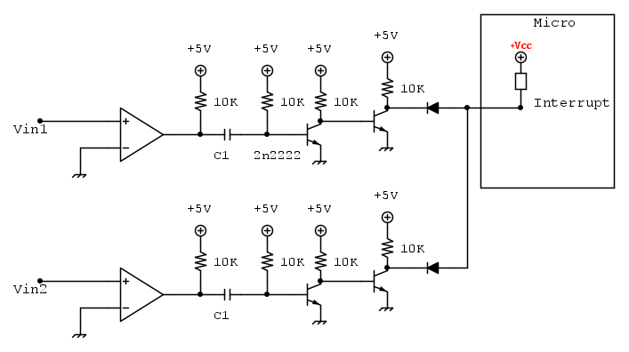

[4] Re: Generare impulso da segnale costante
Messaggioda Foto Utentedaniele1996 » 9 dic 2024, 18:11
MarcoD ha scritto:Conferma che la tua specifica è la seguente:
Si, questo, ora che ci faccio caso manca un altro transistor che inverte il livello logico (prima del diodo)
MarcoD ha scritto:con quale velocità varia la Vin ? volt al secondo ? al minuto ?
Su Vin non posso caricare nulla, L'interrupt va generato quando la tensione è maggiore di zero e il comparatore è importate che saturi subito perché la tensione può assumere valori bassi (da circa 5mV a salire)
La Vin viene impostata ad una tensione e rimane tale fino a quando il micro non invia al dispositivo che "trasmette" un reset.
Aggiorno lo schema:

[5] Re: Generare impulso da segnale costante
Messaggioda Foto Utenteelfo » 9 dic 2024, 18:58
daniele1996 ha scritto:Su Vin non posso caricare nulla, L'interrupt va generato quando la tensione è maggiore di zero e il comparatore è importate che saturi subito perché la tensione può assumere valori bassi (da circa 5mV a salire)
Cerchiamo di definire le specs del comparatore:
- "nulla" quanto vale?
- l'LM393 ha un offset 2 mV typ 5 mV max @ T 25 C -> No bbbuono?
- l'LMV761 (precision comparator) ha un offset 0.2 mV typ 1 mV max @ Tmax -> OK?
- se vuoi un comparatore "1 ppm (1 LSB at 20 bits=1 ppm) of trip point noise" guarda questo Application Report di Jim Williams.
Pag 4 Filling out the Blocks (ultimo paragrafo) e Fig. 5 Pag. 5
https://www.ti.com/lit/an/snoa597b/snoa597b.pdf
- "saturi subito": subito quanto vale? di che "velocita" hai bisogno con 5 mV di overdirive?
PS. se vuoi invertire la logica del funzionamento del circuito inverti gli ingressi del comparatore e non aggiungere un ulteriore transistor per invertire.

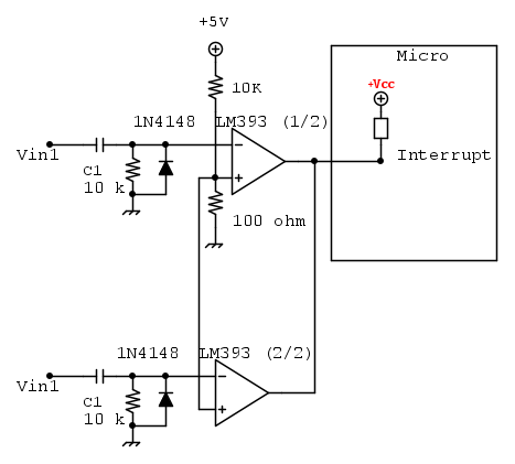

Messaggioda Foto UtenteMarcoD » 10 dic 2024, 12:52
Semplificherei il circuito come sopra, forse funzionerebbe ugualmente male, ma almeno è più semplice :-) .

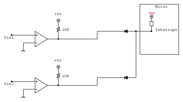

[8] Re: Generare impulso da segnale costante
Messaggioda Foto Utentedaniele1996 » 10 dic 2024, 15:18
Il segnale costante sarebbe dopo il comparatore, in quel modo l'interrupt viene generato alla prima variazione di un ingresso, rendendo insensibile ad un altro ingresso la possibilità di generare nuovamente l'interrupt.
