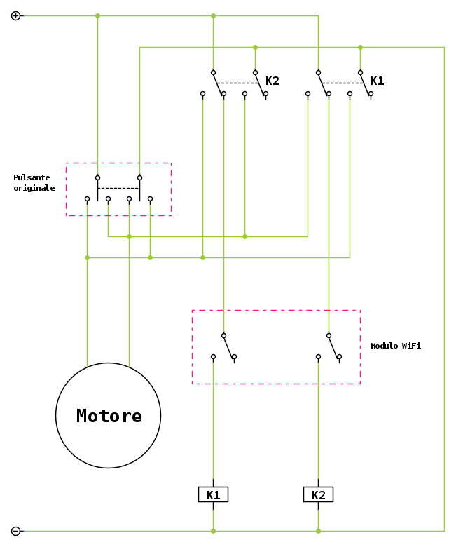

No per due motivi. Il primo è che quei relé sono passo-passo (bistabili comandati ad impulsi) e non monostabili. Il secondo è che comunque lo schema non è giusto. Come minimo bisogna realizzare questo:
È previsto l'interblocco dei due relé K1 e K2, ma rimane la possibilità di cortocircuito se si comanda contemporanemante il motore sia da pulsante a muro che da telecomando.
Foto Utentedjnz
1.590 1 4 7

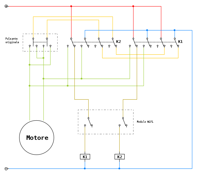

Per eliminare il problema del cortocircuito il modo più semplice sarebbe usare relé a quattro scambi, in modo da disalimentare il pulsante preesistente quando uno dei relé viene attivato:

[23] Re: Impianto per pistone
Messaggioda Foto UtenteAttimino76 » 9 dic 2024, 18:52
Salve,
seguendo questo schema, se la bobina non e alimentata dal dispositivo wifi, il rele a doppio scambio dovrebbe essere sempre aperto e dovrebbe andare solo il pulsante. Al momento che attivo il rele alla bobina passa corrente e utilizzare e a quel punto dvrei utilizzare il normalmente chiuso, e utilizzare il wifi.
Grazie a tutti per l'aiuto.

Messaggioda Foto Utentedjnz » 9 dic 2024, 20:54
Questo direi che funziona :ok: Basta che la bobina del relé si possa alimentare con entrambe le polarità (al limite si aggiunge un ponte raddrizzatore).

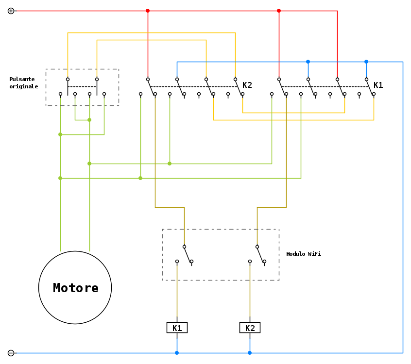

Messaggioda Foto UtenteAttimino76 » 10 dic 2024, 10:38
Ciao lelerelele,
controlla ora lo schema se ti torna.
Se non ho sbagliato quando non utilizzo il rele WIFI nelle uscite com1 e com2 sono chiuse pertanto non alimenta la bobina, e i contatti sono chiusi, e utilizzo il pulsante, al momento che viene utilizzato il Wifi manda corrente alla bobina e apro i contatti e utilizzo il wifi.

Messaggioda Foto UtenteAria » 10 dic 2024, 14:50
Devi mettere dei diodi sul positivo ed il negativo fisso sulla bobina del relè

Messaggioda Foto UtenteAria » 10 dic 2024, 15:26
Ti mando il disegno del tuo schema, ho chiamato KWI1 e KWI2 i due relè del tuo modulo e KMA il relè che fa manuale/automatico.
Ora se tu attivi il relè KWI1 che tensione trovi ai morsetti A1 e A2 di KMA?
E se ecciti KWI2?
Foto UtenteAria
