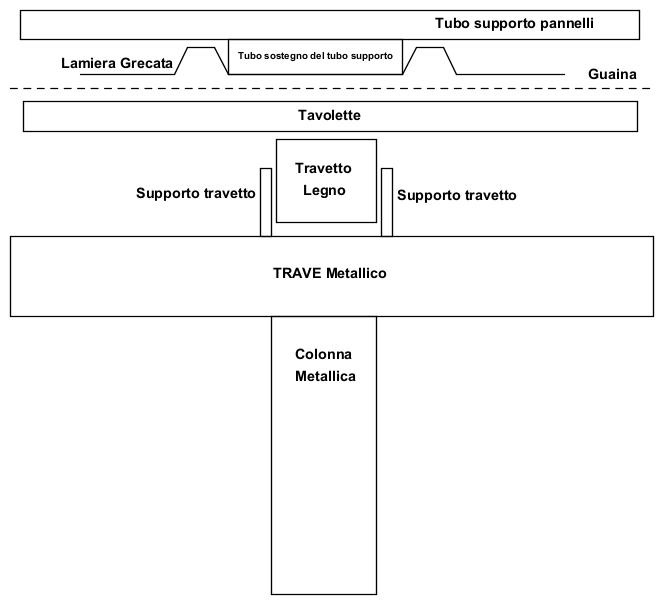

Con i ganci che gli consigliano di mettere sulla lamiera, mettendoli sul tubo non sforacchia tutte le tavolette sottostanti ma fa solo dei fori di fissaggio sul tubo dove sotto trova il travetto in legno
Io i tubi li metterei in corrispondenza dei sottostanti travi metallici (almeno 2 se le misure lo permettono, male che vada uno dei tubi dovrebbe essere possibile fissarlo in quella posizione)

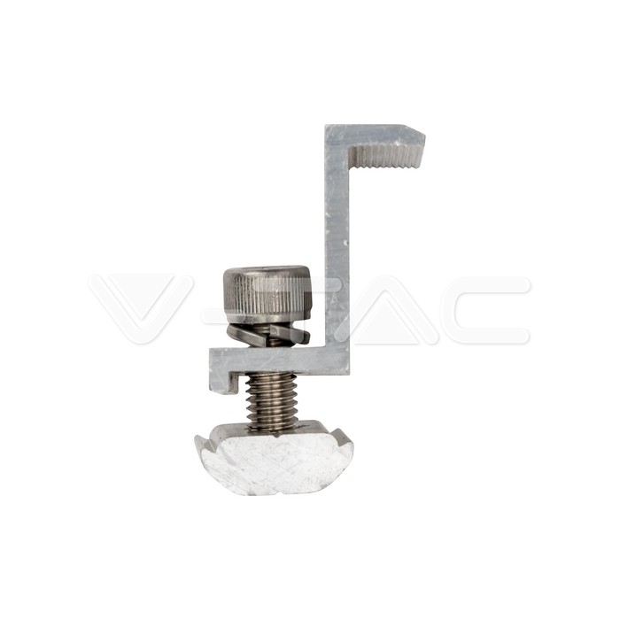

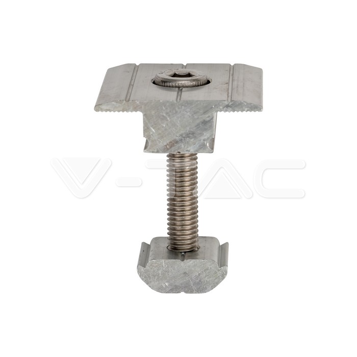

Questi sono ganci commerciali in alluminio per fissaggio pannelli, uno va tra due pannelli mentre l'altro va sul lato esterno del pannello (se si ingrandisce la foto con i pannelli qui sotto, si può vedere bene in dettaglio)
Sono pensati per chi usa un profilato in alluminio per poggiare i pannelli, ma nulla vieta di arrangiare qualcosa di simile per evitare di acquistare i profilati (che farebbero le funzioni del tubo quadro) e magari cercare di spendere qualcosina di meno, certo, l'alluminio non necessita di manutenzione e neanche l'inox ......
Per non gravare peso sulle sommità selle greche della lamiera, ogni tanto, sotto al tubo, posizionerei uno spezzone di tubo che poggi tra una sommità e l'altra e che sia della stessa altezza della greca o un poco più alto

Kagliostro ha scritto:Quanto spazio hai tra una colonna e l'altra ? A vedere la foto sembra che ci sia un tratto più distanziato (direi circa 3.5mt) ed uno dove le colonne sono più ravvicinate (e sono queste distanze che vanno valutate per sapere se il carico potrebbe essere sopportato o meno senza flessione dei travi orizzontali
Accidenti che occhio!
Hai ragione, in progressione le distanze tra i pali di ferro sono 230, 180 e 290.Sto leggendo e rileggendo più volte per digerire tutto quello che hai scritto. Credo pero' di aver capito quasi tutto (finalmente!) e grazie anche alle foto e al disegno che hai preparato.
Rimane il forte dubbio se usare o meno i triangoli. Senza triangoli il montaggio si semplifica ma avrei una pendenza di circa 5° (ottimale d'estate ma non il massimo per l'inverno). Con questo montaggio piu' semplificato potrei avvitare i ganci, che avevo postato precedentemente, solo in corrispondenza dei travetti di legno, avvivando più in profondità. Che dici?
Kagliostro ha scritto:... uno spezzone di tubo che poggi tra una sommità e l'altra e che sia della stessa altezza della greca o un poco più alto ...
Attenzione solo al fatto che se lo si fa della stessa larghezza della cava fra due creste, potrebbe causare ristagno d'acqua quando piove ed alla lunga, corrosione e ruggine, meglio tenerlo piu stretto in modo che non blocchi il deflusso della pioggia ... per il resto e' un'ottima idea

Sì, giusta osservazione, tenersi più stretti rispetto la cava per lasciare che l' acqua defluisca, magari limitare la lunghezza dello spezzone di tubo che deve fare da supporto a 2/3 della larghezza della cava
Se intendi dire che i tubi che suggerisco di usare come supporto per i pannelli li fisseresti in corrispondenza dei travetti di legno che sorreggono le tavole, l' idea è proprio quella, sotto non si vedrebbe nulla, o, al massimo un dado, se decidi di mettere dei bulloni passanti e non avvitati sul legno
Riguardo ai triangoli, a te la decisione, dalle tue parti hai altri impianti da osservare per vedere che scelte sono state fatte ?
Qui da noi probabilmente sceglierei anche io di aumentare l' angolo per migliorare le cose ma non so dalle tue parti se sia una scelta obbligata, anche tenendo conto il fattore estetico ed il comportamento in caso di forte vento
Qui una volta usavano rialzare i pannelli ma da qualche anno li posano alla stessa angolazione delle false del tetto, qualunque essa sia

GioArca67 ha scritto:... Come fissa i pannelli ai profili scatolati a sezione quadrata?
Se i pannelli sono standard, con i bordi fatti da profilato in alluminio con l'interno del pannello "vuoto", nulla vieta di aprirci dei fori (lavorando ovviamente con cura e tenendosi distanti dal vetro) in cui poi passare dei dadi inox da fissare a qualsiasi tipo di barra, tubo quadro o profilato si voglia
Etemenanki
9.522 3 6 10 - Master
- Messaggi: 5948
Ma se usi quei ganci che clampano i pannelli sopra i bordi di alluminio che coprono il vetro, come ad esempio quelli mostrati nel post 12, basta tirarli per sbaglio un po troppo ed anche se non rompi il vetro (che essendo temperato e' abbastanza robusto), lo sottoponi ad una sollecitazione "puntiforme" che puo metterlo in condizione di spezzarsi piu facilmente per espansione termica, o deformazione da colpi di vento, o impatti da grandine (e comunque fissare qualcosa di vetro, sia pure temperato, mediante dei punti di pressione sui bordi della lastra, secondo il mio modesto parere non e' mai il massimo, anche se fra vetro e gancio c'e' il paio di millimetri di spessore della cornice)
E non sono sicuro che se si rompesse un pannello per causa di un gancio, la garanzia lo coprirebbe.

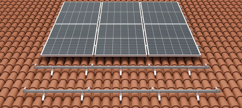

Se non ci sono strutture già fatte del tipo proposto, un motivo ci sarà?
Ma la foto dove si vedono i pannelli sul tetto l' hai vista in dettaglio ?
La struttura proposta è la stessa, cambia il modo di fissare i profilati (tubi) in quanto lì son tegole ed il fatto che loro usano un più costoso profilato in alluminio anziché un tubo in Fe e che i ganci non scorrerebbero nella gola del profilato ialluminio ma verrebbero fissati sui tubi a mezzo fori
