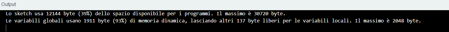

io all'inizio ho provato u8g2lib e 2 display il nano me li tiene con 93% di memoria dinamica (screen sotto) ma poi come ci carico anche la libreria che mi gestisce il gps e tutta la parte gps arriva al 107% della memoria..

stefanopc ha scritto:Il problema di solito è dovuto a quanti font utilizzi.
Sinceramente non so come rimuovere dei font a u8g2lib per renderla ancora più leggera ma non vorrei nemmeno una situazione dove magari la memoria sta quasi al max e ogni tanto mi crea dei blocchi improvvisi del programma. Per questo preferirei continuare su esp32 risolvendo il problema dei 3.3v della lettura del sensore...

marcobiondo ha scritto: ... arriva al 107% della memoria..
Con il mio "tentativo" di logger subacqueo, faceva la stessa cosa, cercando di usare librerie che gestivano anche la grafica passavano il 100% come gli aggiungevo qualsiasi cosa, mentre passando alla 1306ascii, tutto quanto e' rimasto intorno al 30%, libreria E programma insieme.

Con il mio "tentativo" di logger subacqueo, faceva la stessa cosa, cercando di usare librerie che gestivano anche la grafica passavano il 100% come gli aggiungevo qualsiasi cosa, mentre passando alla 1306ascii, tutto quanto e' rimasto intorno al 30%, libreria E programma insieme.[/quote]
Si, solo che la 1306ascii è troppo limitativa, non si può fare nemmeno una riga o un cerchi, mi serve qualcosa di più avanzato. Per questo non la posso usare.
U8g2lib era un ottima alternativa ma purtroppo nemmeno lei riesce con 2 display. Quindi mi serve qualcosa di compatto che riesca a gestire 2 display con la memoria e non ho trovato alternative a 5v migliori dell esp32

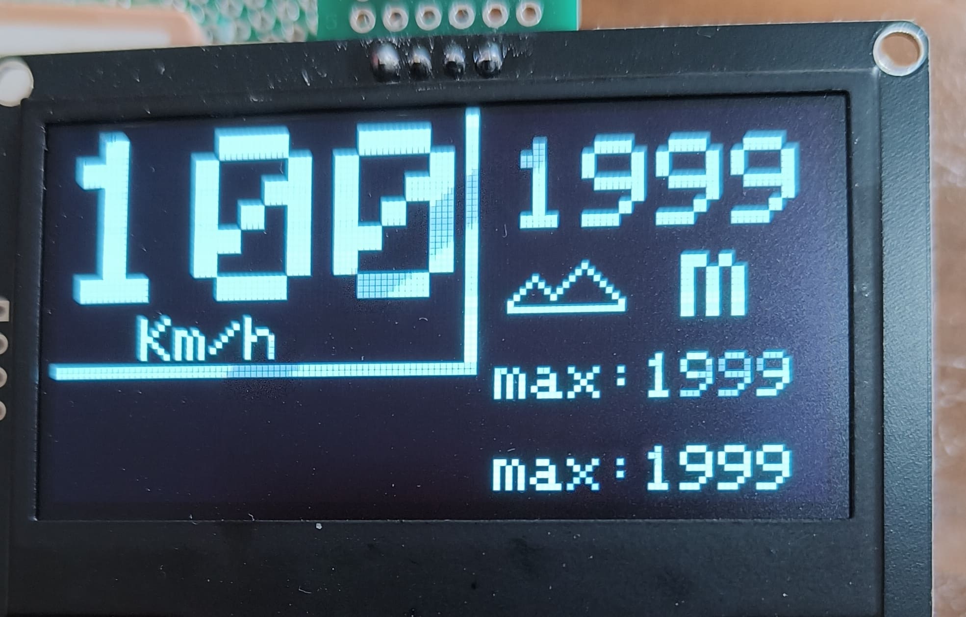

Messaggioda Foto Utentemarcobiondo » 12 dic 2024, 14:15
Etemenanki ha scritto:
marcobiondo ha scritto:... è troppo limitativa ...
Avevo capito che ci dovevi solo far apparire delle scritte.
Attualmente un display lo ho riempito così, per questo ti dico che mi serve per forza qualcosa di più complesso come libreria. All'inizio questo non lo avevo specificato e tu mi hai suggerito ovviamente una libreria solo testuale diciamo
