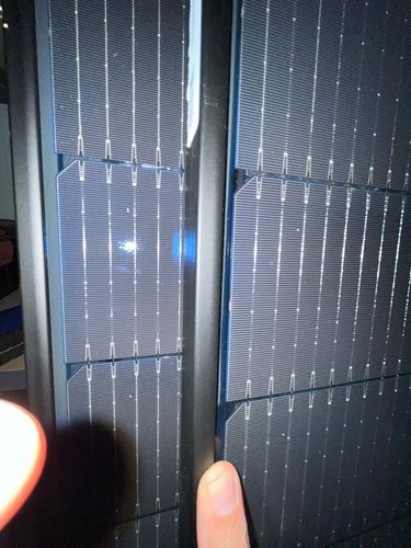

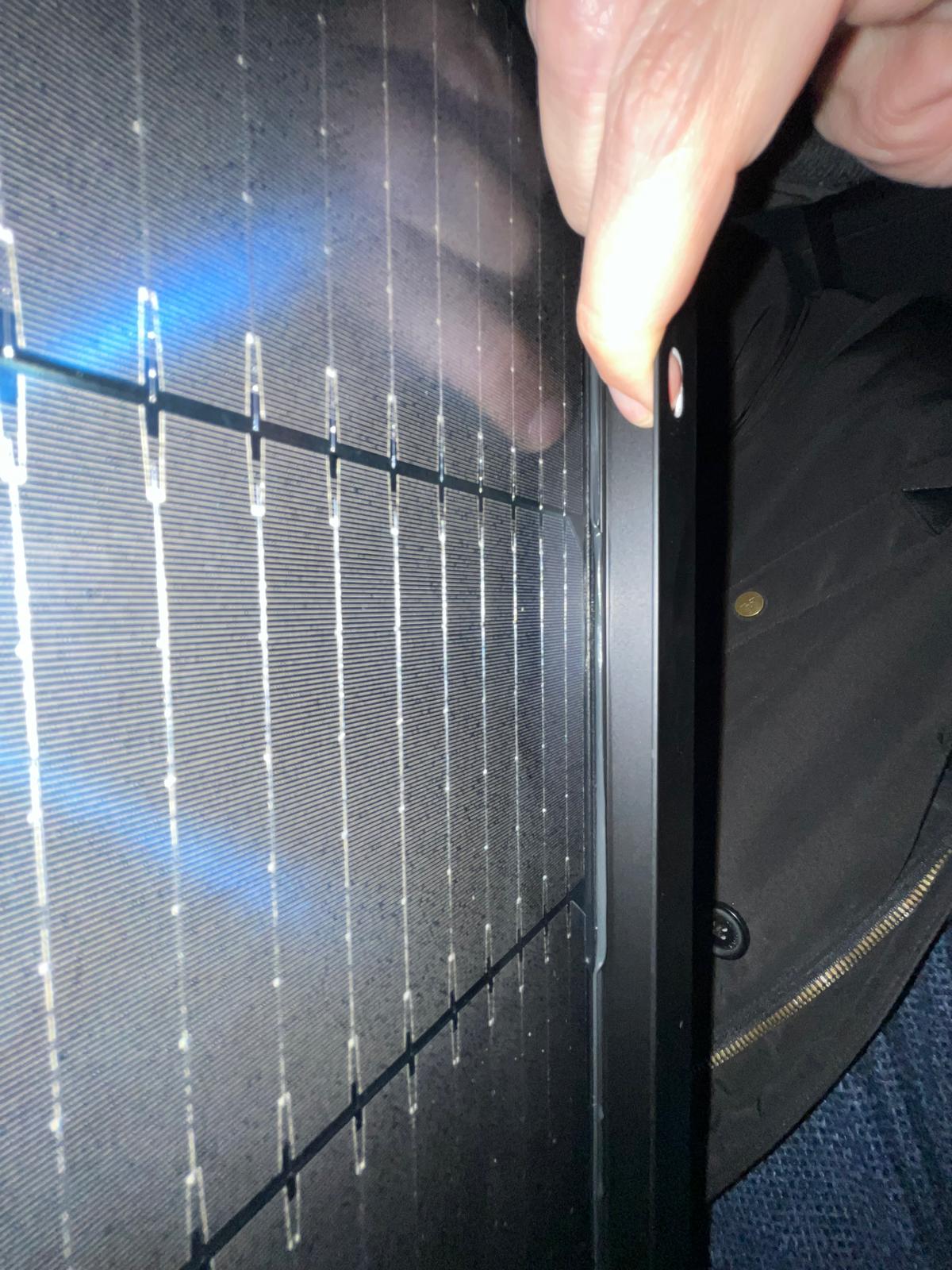

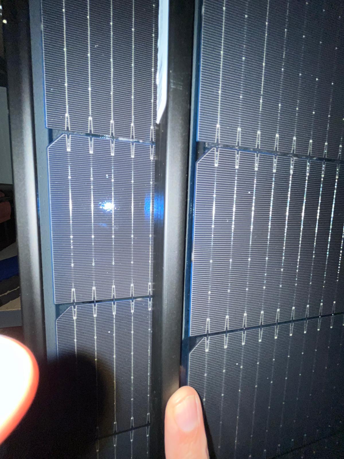

Etemenanki ha scritto:Se i pannelli sono standard, con i bordi fatti da profilato in alluminio con l'interno del pannello "vuoto", nulla vieta di aprirci dei fori (lavorando ovviamente con cura e tenendosi distanti dal vetro) in cui poi passare dei dadi inox da fissare a qualsiasi tipo di barra, tubo quadro o profilato si voglia ;-)
Come visibile nelle foto allegate il profilo esterno di alluminio è abbastanza stretto e copre la parte utile del pannello.
Mi piacerebbe usare la soluzione al post 7 di @GioArca67, con dei semplici spezzoni di profili Immagine
oppure quella di @Kagliostro al post 12
Immagine
rinunciando all'ulteriore inclinazione.
Unico aspetto un po' preoccupante è che lo spazio utile della mia tettoia (profondità) è di 180 e il pannello è alto 172 ma per pochi cm dovrei riuscire. Intento grazie per i suggerimenti :ok: Vi tengo aggiornati

I fori che indichi col dito nell'ultima foto non riuscirai ad usarli coi pannelli posati.

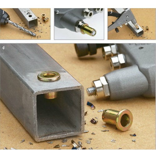

Ho dimenticato di dare una spiegazione
il modo più comodo e semplice per attaccarsi con i ganci al tubo quadro che suggerivo è forare (senza passare da parte a parte il tubo) ed inserire un inserto filettato, in tal modo i ganci vengono messi a dimora in modo semplicissimo (con un minimo di pianificazione se vuoi puoi anche mettere gli inserti sul tubo prima di fissarlo sul tetto)
