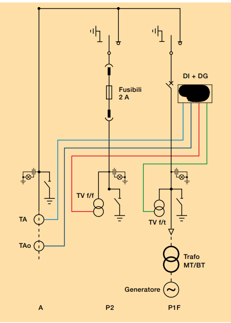

Ciao a tutti,
volevo conferma se è consentito o meno dalla norma CEI 0-16 installare scaricatori di sovratensione in media tensione nello scomparto di arrivo, a monte del DG/DI, cioè nello scomparto A della figura allegata.
Da quanto ho capito è vietato, poiché il DG è il primo apparecchio che può e deve interrompere la connessione i maniera automatica, mentre sono ammessi solo i sezionatori di terra per poter effettuare manutenzioni in sicurezza.
E' corretto?

A me la terra in arrivo l hanno sempre fatta inibire meccanicamente per evitare manovre indesiderate che potrebbero metter a terra Enel.
Intendo che oltre al blocco chiave viene anche imbullonata la feritoia di accesso alla leva.

Non dovrebbe essere ammesso, uso il condizionale in quanto talvolta capita di vederli installati in tale posizione

Grazie delle risposte,
a me hanno detto che non si può mettere perché è vietato dalla CEI 0-16,
ma non sono riuscito a trovare dove è specificato, in quale articolo.
