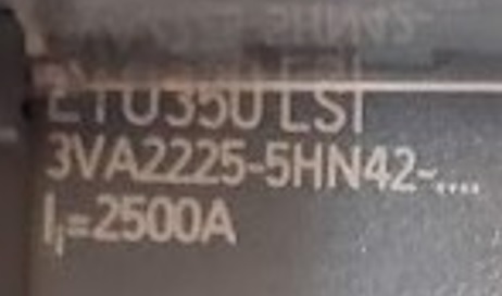

Messaggioda Foto UtenteAria » 19 dic 2024, 17:34
Duracell ha scritto:
Aria ha scritto:..........mentre prima era 11In 4400A
perché dici 11In = 4400A ?
Dalle regolazioni sembrerebbe di capire che la corrente è
Io= In x 0.63
Ir= Io x 0.8
vorrebbe dire Ir=400x0.63*0.8 =201,6A
La magnetica vedo impostata a Irx4= 201.6x4=806,4A
O sbaglio ?
Quella è la S, la I è fissa dipende dalla taglia dello scatolato

Messaggioda Foto UtenteSediciAmpere » 19 dic 2024, 18:41
Mike ha scritto: Per il chiller che andava in protezione, hanno provato a sostituirlo con un altro di altra marca e anche qui il problema si è risolto, perché questo chiller non va in protezione.
comunque non va bene che si abbassi a 350V , la linea deve essere dimensionata in modo più adatto

Messaggioda Foto UtenteDuracell » 19 dic 2024, 19:04
Non è un problema di sezione di linea, ma del carico che la macchina chiede nel momento dell'impulso a saldare, perché la tensione a valle contatore e ai morsetto della macchina sono praticamente identiche.

Messaggioda Foto UtenteMike » 19 dic 2024, 19:19
SediciAmpere ha scritto:comunque non va bene che si abbassi a 350V , la linea deve essere dimensionata in modo più adatto
Non è un problema di linea. Hai presente i problemi che porta in rete una saldatrice?

Messaggioda Foto UtenteDuracell » 20 dic 2024, 11:34
Si infatti, quando inizia a saldare si lamentano anche i vicini :lol: (e non è una battuta)
Secondo te Mike esiste uno stabilizzatore che possa gestire un carico del genere per, quantomeno, mitigare questi problemi ?

Messaggioda Foto UtenteMike » 20 dic 2024, 11:39
Duracell ha scritto:Secondo te Mike esiste uno stabilizzatore che possa gestire un carico del genere per, quantomeno, mitigare questi problemi ?
Una fornitura in MT.

Messaggioda Foto Utentepakk » 20 dic 2024, 11:44
Anche un trafo di isolamento dovrebbe evitare problemi in rete no?

Messaggioda Foto UtenteMike » 20 dic 2024, 11:50
pakk ha scritto:Anche un trafo di isolamento dovrebbe evitare problemi in rete no?
Mi riferivo a una soluzione definitiva, se l'azienda non ha necessità di ampliarsi un domani si possono comunque usare anche dei trasformatori, da valutare costi/benefici.

Messaggioda Foto Utentepakk » 20 dic 2024, 13:42
A be sicuramente… considerando che gia ora con quella potenza avrebbe dovuto aver cabina propria…
Il limite del Bt nn è 100?

Messaggioda Foto UtenteMike » 20 dic 2024, 14:55
pakk ha scritto:A be sicuramente… considerando che gia ora con quella potenza avrebbe dovuto aver cabina propria…
Sì per i nuovi allacciamenti, ma per i punti di consegna esistenti se hanno disponibilità arrivano anche a 200 kW in BT.
