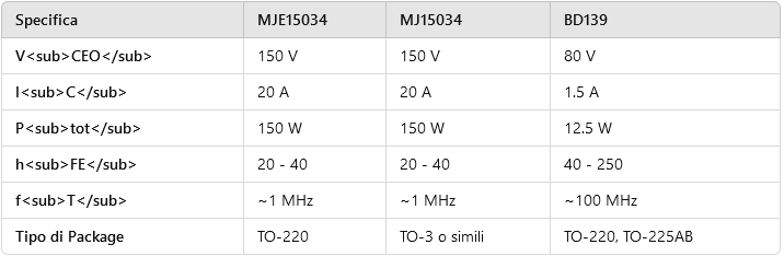

Inoltre guardavo quell'articolo e notavo che al posto dei BD140 si utilizza "eventualmente" il MJE15034 ( e loro complementari ). Vedevo però che sono parecchio diversi come componenti, uno alta potenza ma 1mhz e l'altro bassa potenza 100mhz... inoltre anche le altre caratteristiche mi sembrano molto diverse.

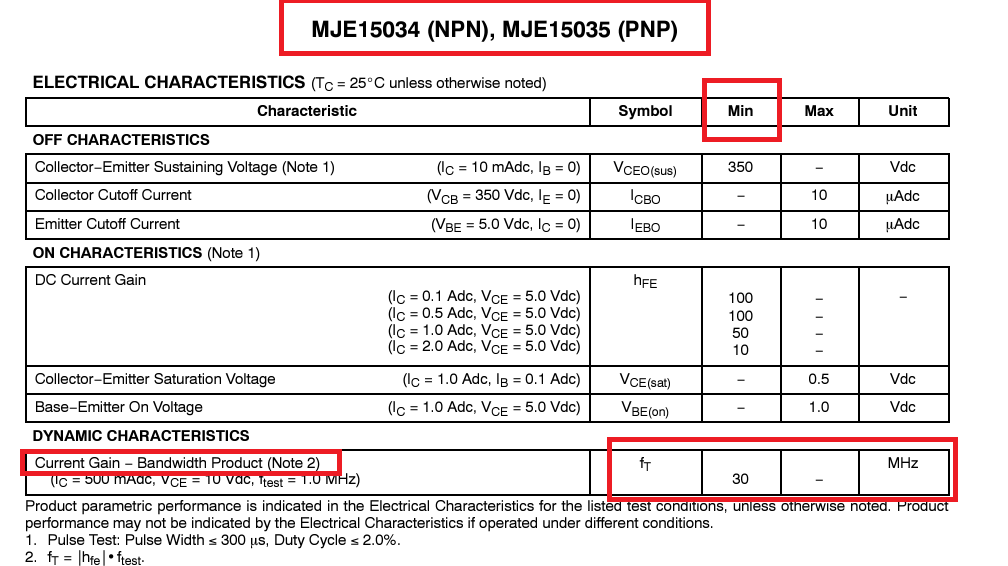

Superfelix ha scritto: uno alta potenza ma 1mhz e l'altro bassa potenza 100mhz.
Dal datasheet OnSemi
https://www.onsemi.com/download/data-sh ... 5034-d.pdf
Ovvero, se non ho capito male, i parametri confrontati da
Superfelix benché diversi restano ben al di sopra di quelli sufficienti per la applicazione e che ciò che conta davvero sia il prodotto *guadagno per larghezza di banda (una occhiata maggiormente specifica al datasheet dei BD139 e 140 dovrebbe confermarlo).
*Lo ho sempre considerato una cosa caratteristica degli amplificatori operazionali, anche in rete lo trovo sempre riferito solo a quelli e non sapevo riguardasse anche i singoli transistor... d'altronde non sono un elettronico

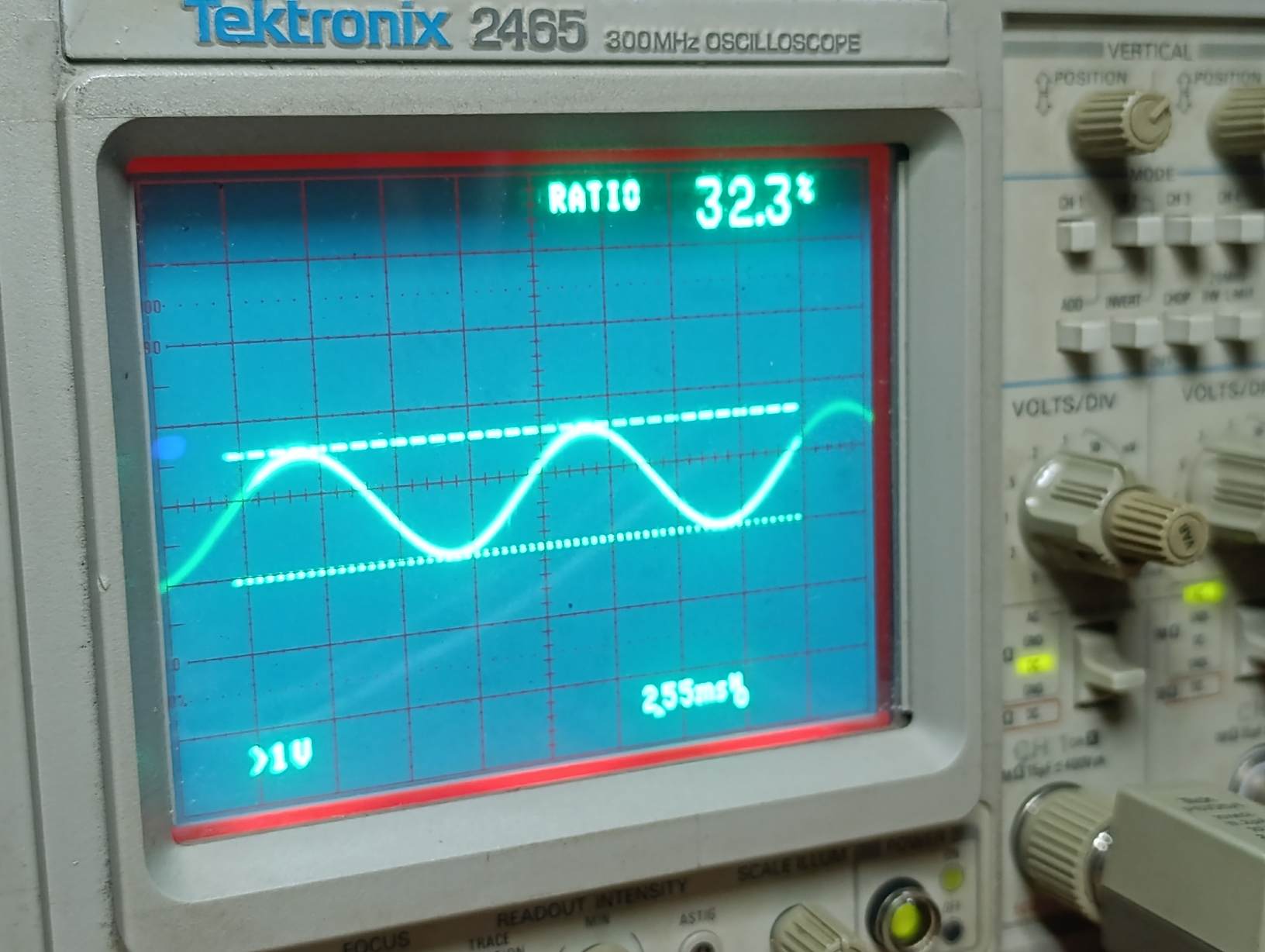

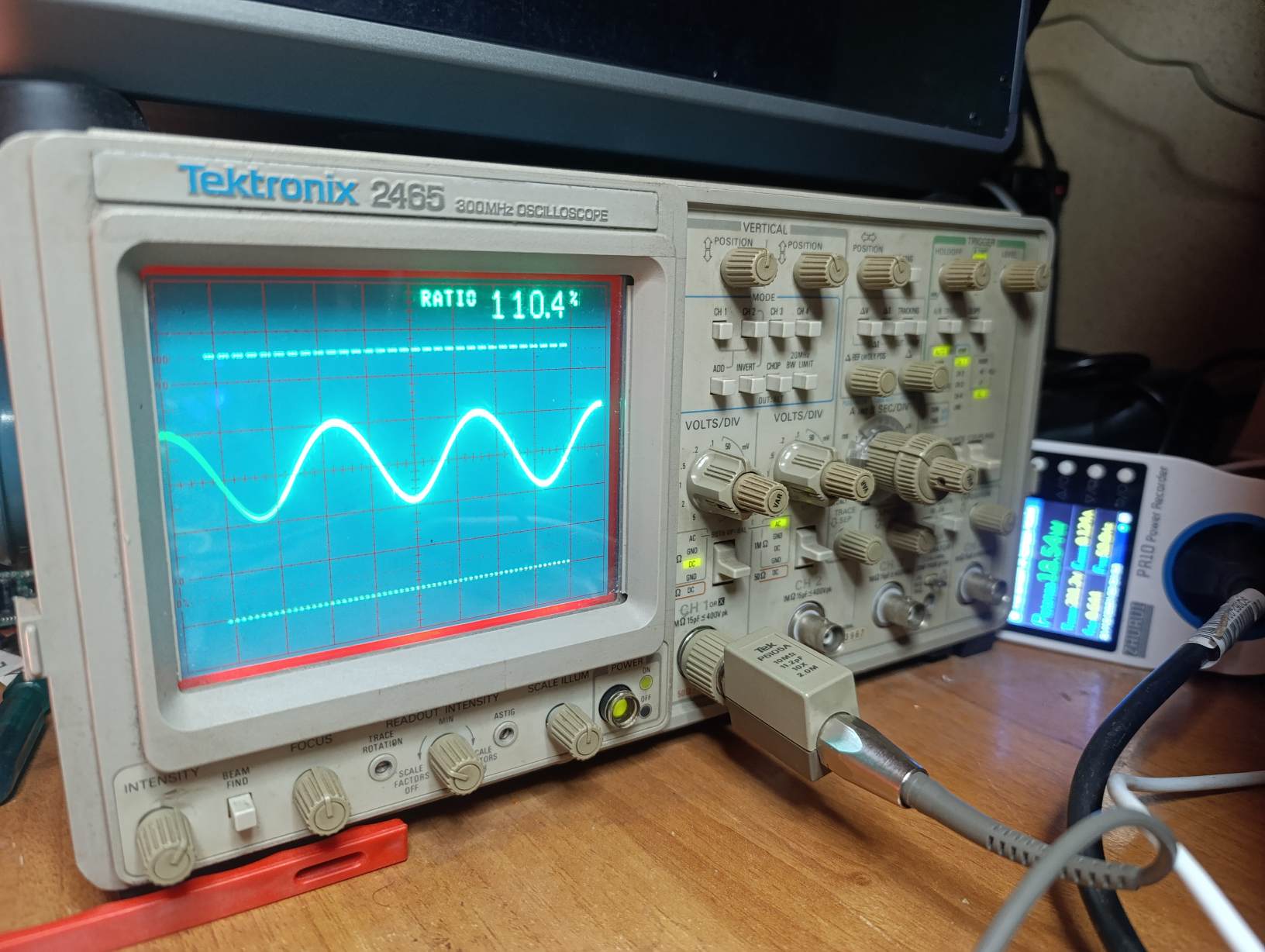

Nel frattempo ho rispolverato un vecchio Tek, compagno di qualche avventura, acquistato usato molti anni fa in una fiera di elettronica. Ho provato ad accenderlo, ha funzionato per qualche minuto poi come prevedibile "fumata"... Probabilmente qualche condensatore vecchiotto è passato a miglior vita. Ieri ci stavo rimettendo le mani per controllare cosa fosse successo, l'ho acceso e ha funzionato 'regolarmente" per tutta la mattina ta... Boh.
Probabilmente il guasto ha riguardato una parte circuitale che non infastidisce le misure a bassa frequenza o qualcosa di simile. Comunque, quanto prima, sarei pronto a fare qualche misura per misurare potenza e distorsione e ragionare eventualmente sulle parti problematiche del circuito.
P.s. il nuovo oscilloscopio lo volevo ordinare su "test-it" che è un noto rivenditore di Perugia ma solo chiedere delucidazioni sulla disponibilità in magazzino e sui tempi di consegna è stato un parto... Un paio di GG fa sono riuscito a parlare telefonicamente con un addetto che era verosimilmente di provenienza sudamericana con una parlata che non vi dico, ho sudato 7 camice per farmi capire e altre 7 per capire lui cosa dicesse, alla fine siamo rimasti che gli mandavo la richiesta del modello e che mi avrebbe risposto tramite mail... Che finalmente ieri è arrivata... Quindi, spero di concludere anno nuovo ma a questo punto, se il Tek non mi riabbandona, non ho molta fretta, questa prova in particolare sull'amplificatore penso si possa fare anche con questo.
Ci sentiamo presto e intanto vi rinnovo a tutti gli auguri per il nuovo anno. Maurizio

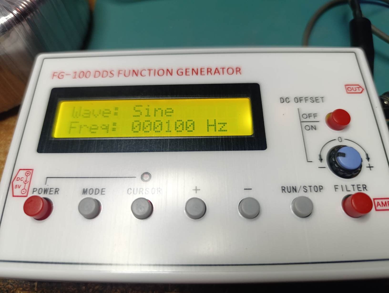

P.s. Attualmente per fare delle prove di segnale, sto generando con un piccolo generatore di funzioni un onda sin e sto provando a leggerla con il tek e sembra leggerla correttamente. Negli ultimi aggiornamenti, ho sostituito i trimmer bias 2k con trimmer multigiro e accoppiato termicamente tramite termoretraibile quei due transistor per la polarizzazione de finali come mi era stato consigliato. I trimmer del bias si trovano a 900K in questo momento.
Sto notando una considerevole differenza di surriscaldamento al momento sia dei finali che dei BDxxx, forse i finali sono già in conduzione con quel valore di bias??? Se così fosse, anche i BD ne soffrono? Ma se fossero già in conduzione, a dispetto dell'inefficienza del sistema, non dovrebbe avere meno distorsione possibile? Grazie
