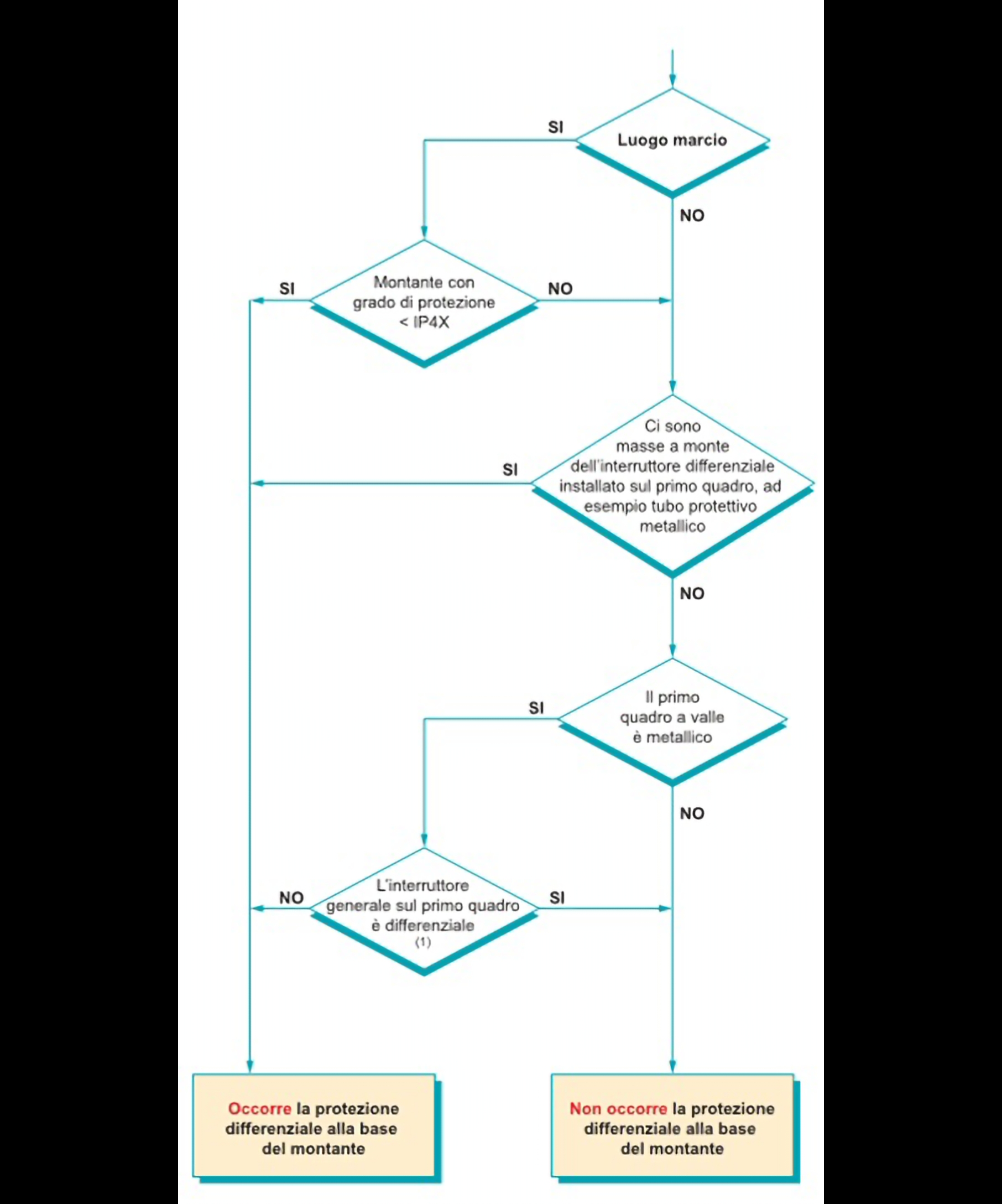

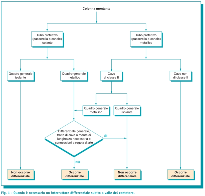

[3] Re: Protezione montante
Messaggioda Foto Utenteiosolo35 » 31 dic 2024, 8:40
Da tne

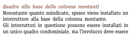

In un condominio non è accettabile un quadro elettrico comune in metallo alla base dei montanti, anche se ciascuno è protetto da differenziale.
Secondo TNE ott 2019:
Che poi se ne vedano in giro è altro paio di maniche.
Se però tutti i cavi di collegamento sono con guaina, all'interno del quadro metallico sguainati per il minimo indispensabile al collegamento con l'interruttore e l'ingresso nel quadro debitamente protetto, ne possiamo riparlare.

“ Non è accettabile che sia metallico perché può
andare in tensione per un guasto a monte degli inter-
ruttori, anche se differenziali.”
Concordo, è oggettivamente una criticità .

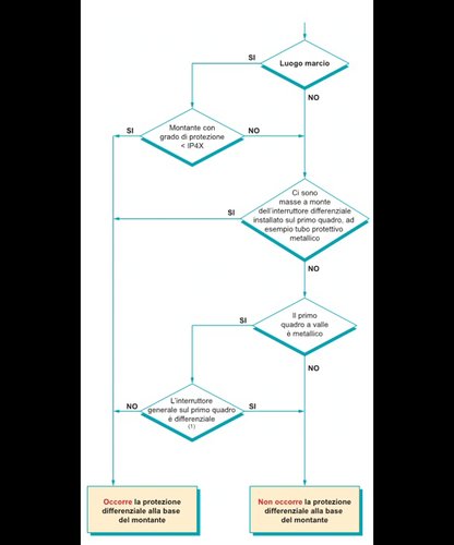

[10] Re: Protezione montante
Messaggioda Foto UtenteGioArca67 » 31 dic 2024, 13:01
Questa immagine rappresenta sostanzialmente lo stesso algoritmo già prima mostrato al messaggio [3], ma sembra riferita al singolo montante di singola alimentazione.
Il caso proposto dall'OP invece è un quadro metallico con numerose distinte alimentazioni (la qual cosa dovrebbe per altro anche essere indicata con apposito messaggio).
