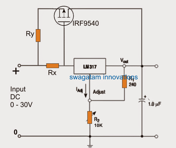

Messaggioda Foto Utenteboiler » 3 gen 2025, 23:10
maredentro72 ha scritto:Grazie per le molteplici risposte, in linea di massima quindi si può fare e a questo punto sono preso dalla curiosità e proverò con un paio di mosfet e vediamo cosa succede.
Però non puoi semplicemente rimpiazzate il transistor bipolare con un FET, bisogna modificare il circuito, che sia chiaro!
Boiler

Messaggioda Foto Utentemaredentro72 » 4 gen 2025, 12:46
Sicuramente un mosfet andrà polarizzato in maniera diversa e lo schema di base è quello nel datasheet fornito dalla TI a pagina 17.
Allego uni schema a mosfet trovato in rete solo a titolo di esempio.

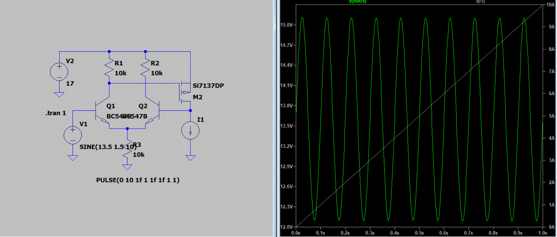

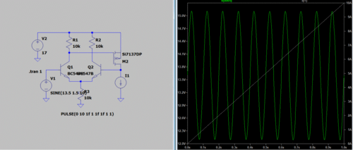

Messaggioda Foto UtenteSediciAmpere » 4 gen 2025, 15:01
elektronik ha scritto:se ti va bene con due transistor di poitenza guarda questa pagina https://www.rjtechunlimited.com/2024/04 ... -0-20.html e il video
io avrei fatto con due 2955 pilotati direttamente dal 317
Ho fatto alcuni tentativi con il simulatore, non sono riuscito a trovare altre configurazioni valide alternative allo schema clasico 317+PNP
Volendo usare un mosfet, uno schema che funziona decentemente è questo, semplicissimo:
la sinusoide variabile tra 12 e 15V rappresenta la regolazione, mentre il carico parte da 0 e arriva a 10A
