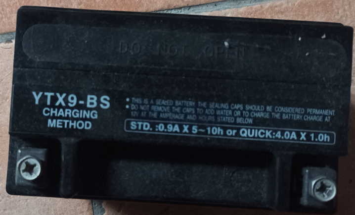

Messaggioda Foto UtenteThEnGi » 4 gen 2025, 19:02
Franco012 ha scritto:....... 13,6 volt (o valori nel range 13,5 - 13,8) sono valori per il mantenimento della carica........., carica "normale", si raggiungono invece facilmente i 14,5 volt.
Questi sono i parametri di un ciclo di carica "completo" CC/CV/Float parametri indicativi (vedere DS batteria)
Fase 14.25V corrente limitata a 1/10C (50Ah = 5A) (la tensione sale gradualmente)
Raggiunti i 14.25V inizia la fase a Tensione costante (la corrente diminuisce gradualmente)
Quanto la corrente è 1/100C si abbassa la tensione al quella di float e li si po' lasciare (la corrente diminuirà lentamente fino a stabilizarsi a quella di mantenimento)
Poi ci sono gli stadi "intermedi".... tipo sotto 12V carichi a 1/20 1/30C.... eccc
che poi è ciò che faccio, mantenimento a 13.5V prima dell'uso carica "completa".... che comunque è solo circa il 20/30% del rimanente, in poche ore la batteria è pronta
La batteria durante la fase "14.5V" si comporta tipo spugna :mrgreen:
NDR: Dati per una batteria ad uso ciclico e non in tampone :ok:
EDIT: A memoria i produttori usano questa terminologia per le fasi CC = Bulk, CV = Topping e poi float o assorbimento
Poi si posso equalizare le celle con una tensione estremamente alla facendo bollire l'eletrolita (anche 16V)... ma è una tecnica che non mi piace :cry:

Messaggioda Foto Utentelelerelele » 6 gen 2025, 16:44
ThEnGi ha scritto:Fase 14.25V corrente limitata a 1/10C (50Ah = 5A) (la tensione sale gradualmente)
Ok, quindi impostata la corrente massima, nel mio caso la danno a 0.9A , aspetto che arrivi a 14V, (dati i trascorsi penso 1 minuto?).
ThEnGi ha scritto:Raggiunti i 14.25V inizia la fase a Tensione costante (la corrente diminuisce gradualmente)
ok, questo mi torna, infatti la corente passa rapidamente sotto i 100mA, non ho fatto una misura precisa, essendo che mi aspettavo sempre correnti maggiori, pero anche qua mi aspetto di raggiungere il livello in breve tempo, decine di minuti?
ThEnGi ha scritto:che poi è ciò che faccio, mantenimento a 13.5V prima dell'uso carica "completa".... che comunque è solo circa il 20/30% del rimanente, in poche ore la batteria è pronta
ok, va bene.
Ti ringrazio, proverò.
gli unici punti che mi danno dubbi sono le tempistiche, in effetti in tutto il processo penso vengano trasferiti pochi Ah.
per fortuna ho sotto mano la batteria, con i dati, ma applicandoli ho dubbi su come seguire la sequenza precedente, per esempio se gli do 0.9A per 5 ore altro che 14.6V!
saluti.
